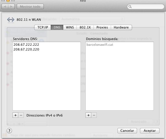

Hola, yo también tenia este problema e he sulucionado usando un dns  free  i ahora me va bien.prova esto.

Gracias iFIRE y Derty por vuestras respuestas:
De momento probé ambas cosas y sigue sin funcionar.

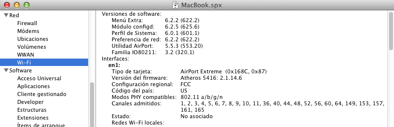

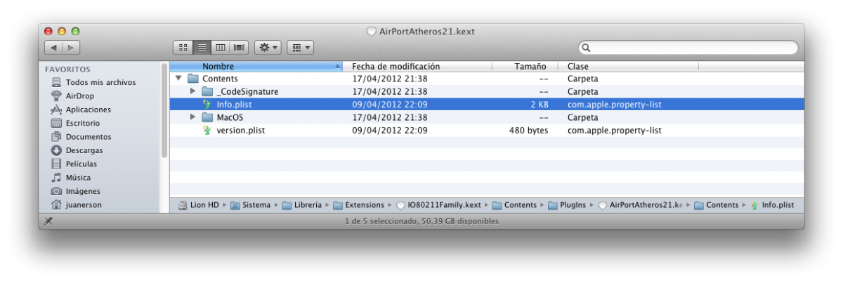

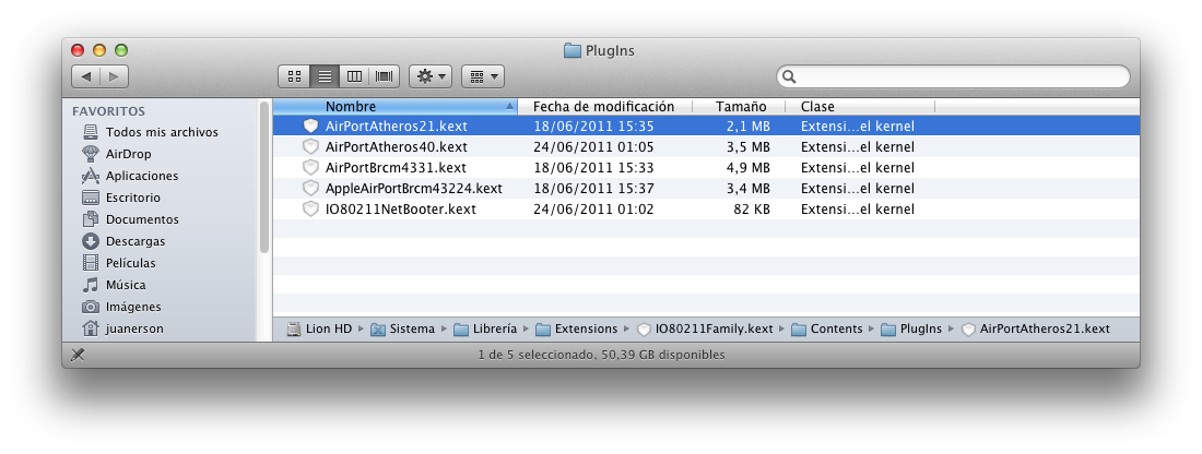

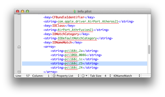

View PostiFIRE, on 30 May 2012 - 09:41 PM, said:
Prova borrar IO80211Family.kext  y instalar de nuevo los kext de la tarjeta

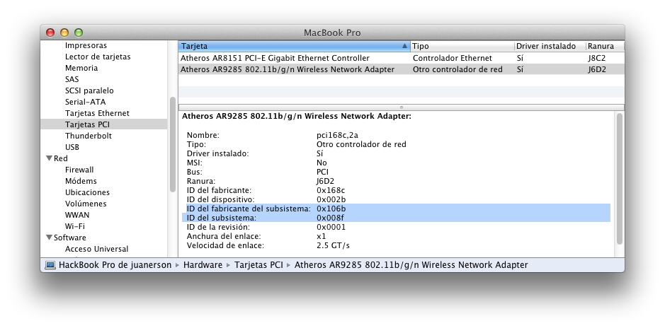

Entendí bien? Borrar qué? Compañero, esa tarjeta es 100% compatible, es decir que funciona con los drivers de Apple (sin instalar nada más), por lo tanto en lo absoluto es una opción lógica que borre la IO80211Family.kext, porque esa extensión es precisamente la que lleva TODOS los drivers (.kexts) de inalámbricas nativas AirPort. La de Uzmi (pci168c,23), por ejemplo:
Attached File  Captura de pantalla 2012-05-30 a la(s) 21.01.44.png   102.26K   28 downloads Attached File  Captura de pantalla 2012-05-30 a la(s) 21.06.24.png   101.08K   41 downloads Attached File  Captura de pantalla 2012-05-30 a la(s) 21.00.56.png   73.29K   71 downloads

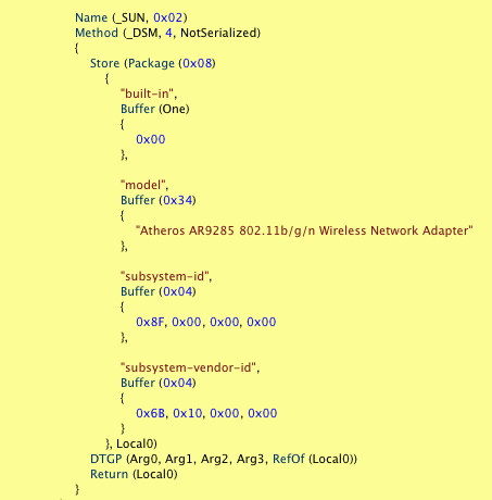

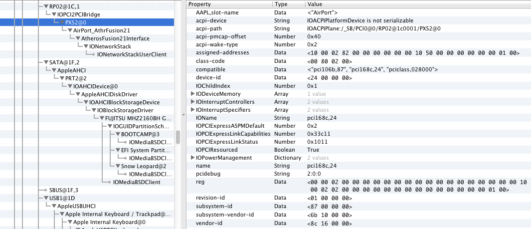

Uzmi, deberías probar inyectando "de manera correcta" en la DSDT los dos (2) IDs nativos de Apple como vendedor y subsistema. Los míos por ejemplo:
Attached File  Captura de pantalla 2012-05-30 a la(s) 22.25.44.png   30.76K   89 downloads Attached File  Captura de pantalla 2012-05-30 a la(s) 21.15.45.png   91.19K   77 downloads El "built-in"= 0x00 (integrado) también es efectivo en Lion, al menos en portátiles.
En mi caso el dato clave es el 8F, porque es el que se debe inyectar en las tarjetas recientes que levantan el driver - firmware "AtherosNewma40".
Y en tu caso, te pego unas capturas de una MacBook2,1 (2006) genuina que lleva una Atheros (pci168c,24) muy similar a la tuya, mira los datos que vas a inyectar (87 "o" 86 en lugar de 8F) porque tu inalámbrica levanta el mismo driver - firmware "AthrFusion21":
Attached File  Captura de pantalla 2012-05-30 a la(s) 21.22.35.png   121.01K   52 downloads Attached File  Captura de pantalla 2012-05-30 a la(s) 21.38.54.png   53.16K   33 downloads
Espero que sea de ayuda. Saludos.
Hola:
Como siempre antes de preguntar trato de solucionarlo por mi cuenta.
Esto significa que revuelvo, modifico, agrego, quito cosas en Lion a ver si logro resultados.
Siempre trato de hacerlo con un poco de criterio de acuerdo a mis conocimientos.
Había probado lo de cambiar los DNS y no funcionó. Sin embargo luego de varios reinicios dejó de reconocer el hardware (la tarjeta wifi) por lo que sospeché de algún "mal dedazo" mío.
Reparé permisos y tal, y volví a probar el cambio de DNS y esta vez si funcionó, así que voy a intentar hablar con mi proveedor a ver si me aclara algo mas.
Muchas gracias por tu respuesta.

Bueee... es que inyectar seis (6) líneas y compilar NO es trabajo de más de 5 minutos.
Además, aclaremos que la vez pasada en nosolohd te orienté para inyectarla y que fuera reconocida en el perfil del sistema (la ruta), nada más.
Con los ID de Apple en muchos casos se mejora la recepción y la conexión en general responde mejor. Es lo mismo que haría un rebranding por hardware desde un live cd de linux, para que te la reconozca como una genuina de cabo a rabo, pero mucho más sencillo desde la DSDT, es la ventaja de las Atheros.
