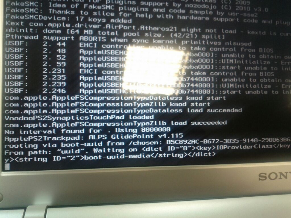

acroteleuzia Posted April 9, 2012 Share Posted April 9, 2012 Questo errore cosa vuol dire ?? Finalmente sono andato avanti ma mi si blocca a questa schermata Link to comment Share on other sites More sharing options...
Antonio Manni Posted April 9, 2012 Share Posted April 9, 2012 Che chameleon stai usando? Prova con USBBusFix=Yes e EHCIAcquire=Yes al boot sempre con -v Link to comment Share on other sites More sharing options...
acroteleuzia Posted April 9, 2012 Share Posted April 9, 2012 Che chameleon stai usando? Prova con USBBusFix=Yes e EHCIAcquire=Yes al boot sempre con -v chamaleon 2.1 e qualcosa ora provo...grazie di tutto Link to comment Share on other sites More sharing options...
Antonio Manni Posted April 9, 2012 Share Posted April 9, 2012 Serve il numero dopo la r..usa almeno l'r1886 o successivi..anche r19e qualcosa.. Link to comment Share on other sites More sharing options...
