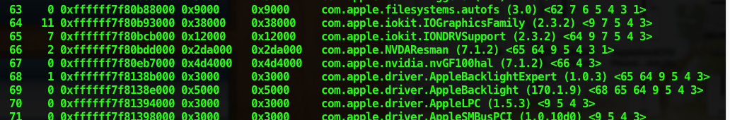

Ok disso eu não conheço nada. Rodei o kextstats no terminal e percebi que ele está listado (ou seja, carregado, certo?):
Attached File  Captura_de_Tela_2011_10_15___s_11.08.18_.png   140.91KB   7 downloads

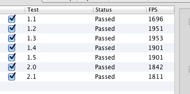

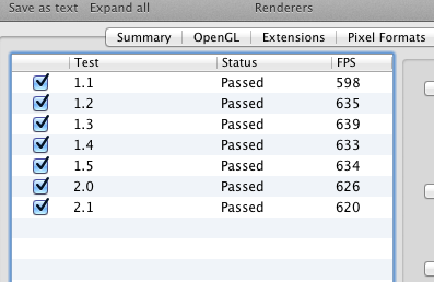

oldnapalm, consegui esses resultados abaixo:
Attached File  Captura_de_Tela_2011_10_18___s_5.33.18_.png   88.78KB   23 downloads
To achando eles muito baixos pra minha placa. Segui os links que mencionou e fiz exatamente como diz lá. Talvez eu deva modificar melhor para minha placa de vídeo... pode me apontar pra direção de como fazer isso?
Valeu de novo, abraço!

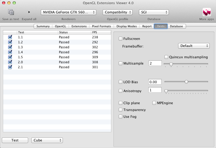

Outra coisa que notei e achei esquisito é que no OpenGL Extensions Viewer, na parte de testes, ele só testa até o 2.1, mas minha placa parece ter mais do que isso (eu não sei o que é isso...), veja esse screenshot e compare com meu teste lá no primeiro post:
Attached File  Captura_de_Tela_2011_10_18___s_13.08.10_.png   103.99KB   8 downloads

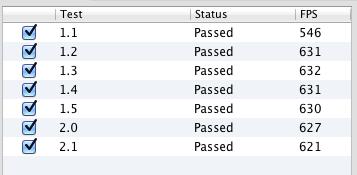

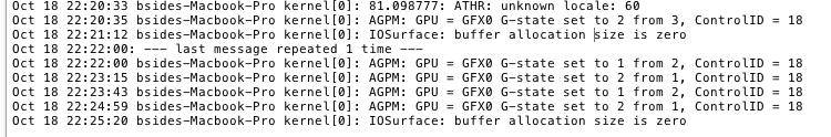

Cara, não estou conseguindo ver os valores de C state no Console /var/log/kernel.log aqui no original. EDIT: Opa, não está carregando o kext aqui... pelo menos ele não mostra no kextstat. É normal? Bootei com -f... hmmm vou dar uma verificada. Se puder logar lá no chat melhor ainda :blink: Abraço!
EDIT: Bom, coloquei as informações de volta no AGPM e ele me fala agora os states no kernel.log. Isso foi o que aconteceu qdo rodei o OpenGL Extension Viewer (o primeiro state de 3 pra 2 aconteceu logo q iniciei o sistema):
Attached File  Captura_de_Tela_2011_10_18___s_22.26.23_.png   22.05KB   4 downloads
E o OGL EV deu isso (parece bem ruim):
Attached File  Captura_de_Tela_2011_10_18___s_22.27.22_.png   15.09KB   2 downloads

Pelo que aparece no log a kext está carregada, mas não está entrando no G-state 0. Tem alguma coisa errada, pois na AGPM original não tem nenhum MacBookPro8 com control-id 18.

Peraí, vendo o boot, to vendo que ele tá carregando um perfil que não é o que estou colocando...
Oct 18 22:45:42 bsides-Macbook-Pro kernel[0]: AGPM: GPU = GFX0 G-state set to 2 from 3, ControlID = 18
Por que ele tá pegando esse cara ao invés do que estou colocando? Vixe...

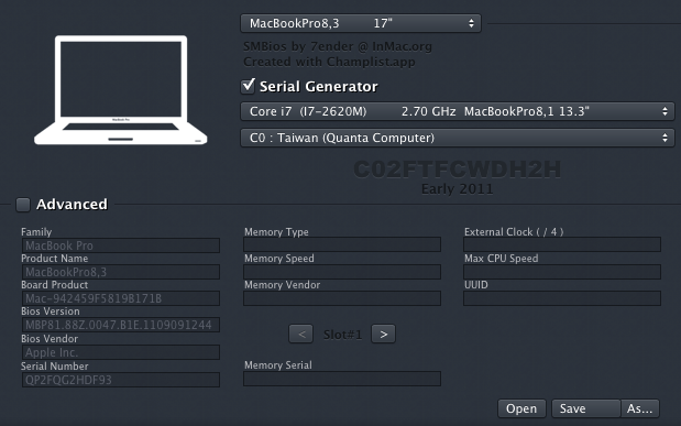

Ainda não tentei não. Vou tentar em breve (trabalhando agora). Preciso colocar LogControl em algum lugar no original?

Não precisa, apenas teste a performance.
Se ficar ruim, baixe a minha legacy
http://www.insanelym...p...st&id=90806
mude
MacBookPro6,2 -> MacBookPro8,3
Vendor10deDevice0df0 -> Vendor10deDevice1251
e instale a kext.

Estou deixando meu smbios assim então:

...e usando o AGPM original que me enviaram pelo irc (esqueci de dar backup nele... damn). Se puder me passar o original só pra conferir, estou no Lion 10.7.2.
EDIT: Opa não havia visto seu post. Ok, vou testar assim como eu fiz (MacBookPro8,3) com o original e depois tentar com o seu legacy. Preciso tirar o original para instalar o Legacy?
