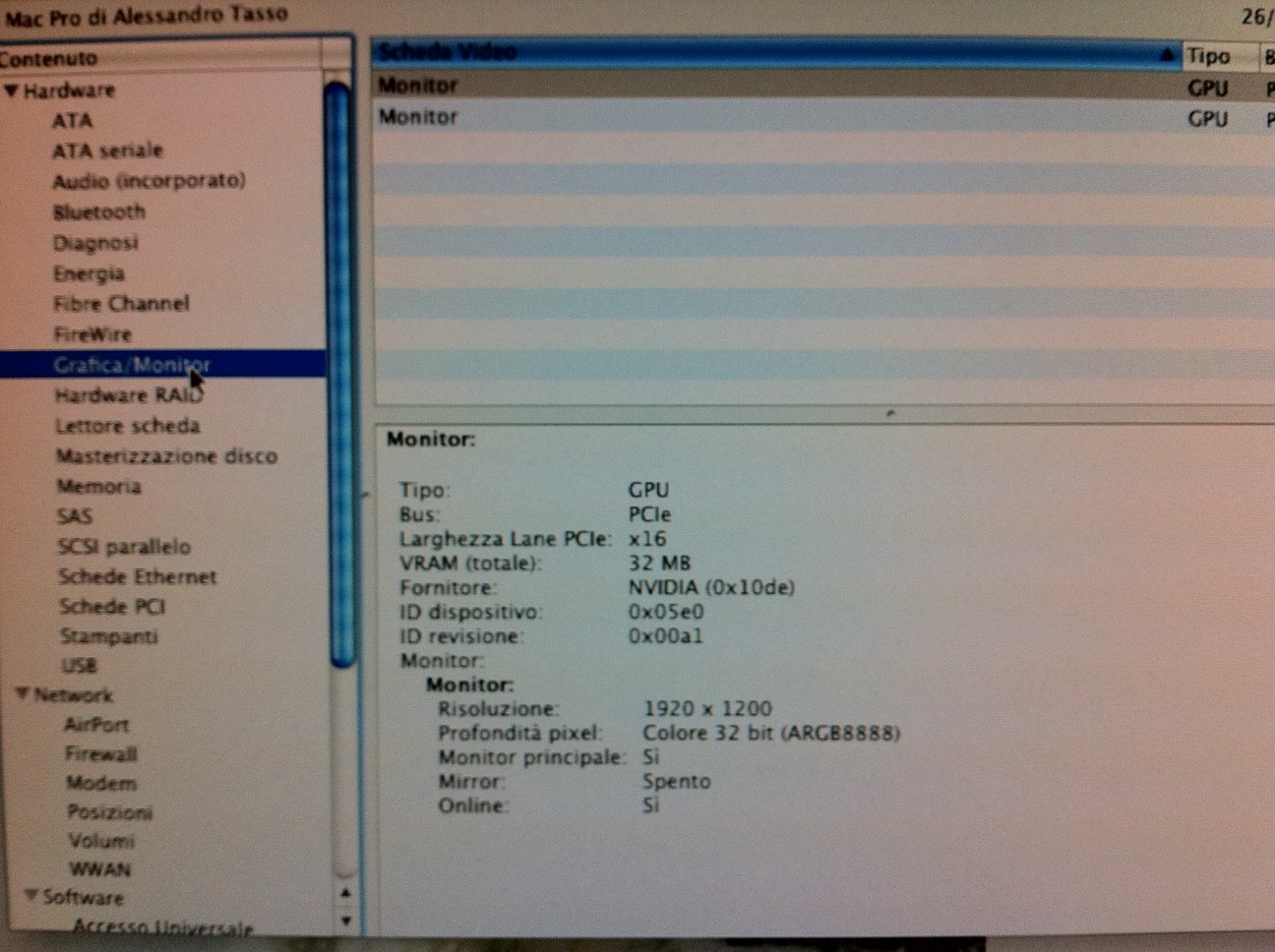

ytrox Posted January 26, 2011 Share Posted January 26, 2011 Ce l'ho fattaaaaaaa Ora devo installare il Chamaleon perchè lo sto usando emulato dal boot cd... Ed ora iniziano i porchi per far funzionare la GTX 295 mi sa... EDIT: GTX 295 funzia e si vede bene, installata seguendo questo topic qui: http://www.insanelymac.com/forum/index.php?showtopic=191774 ma... se provo ad esempio a vedere tutte le finestre con l'expose scatta... Questo è quel che mi vede... è installata correttamente o no? Ti manca ovviamente l'accelerazione grafica. questo inanzi tutto perchè non hai n'lnresmann. non sono un esperto in questione (ho solo schede ati), ma velocemente posso provare a dirti che hai diverse opzioni per ovviare al problema. rimetti l'nvresmann sicuramente, ricorda che ol graphics enabler crea problemi. aggiungi una patch al dsdt. cambia efistring. metti graphics enabler=no e aggiungi l'id al NVDANV50Hal.kext poi rimetti graphics enabler yes. prova anche questo http://www.insanelymac.com/forum/index.php...t=#entry1261143 Link to comment Share on other sites More sharing options...

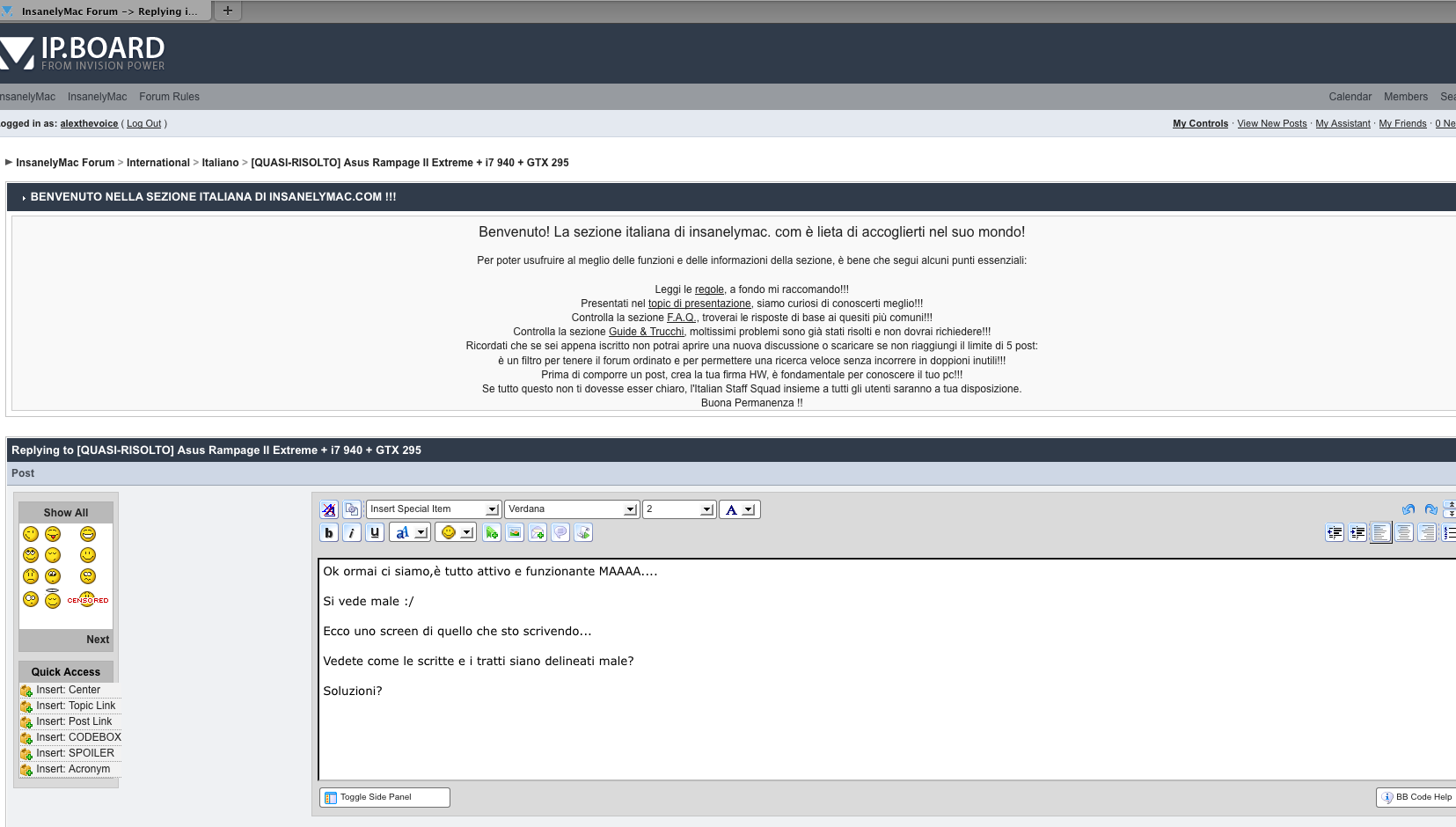

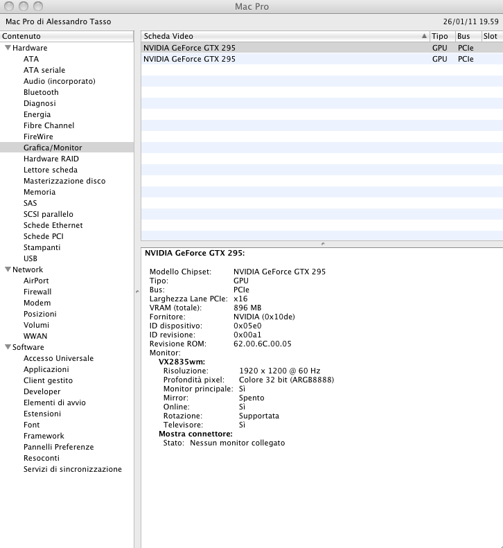

alexthevoice Posted January 26, 2011 Author Share Posted January 26, 2011 Ok ormai ci siamo,è tutto attivo e funzionante MAAAA.... Si vede male :/ Ecco uno screen di quello che sto scrivendo... Vedete come le scritte e i tratti siano delineati male? Soluzioni? Allego anche una schermata del profiler giusto perchè mi confermiate che è tutto attivo e funzionante (dovrebbe esserlo perchè ho fatto partire filmati in HD e si vedono regolari...). Link to comment Share on other sites More sharing options...
alexthevoice Posted January 26, 2011 Author Share Posted January 26, 2011 Ah, se può servire dico anche che sono collegato con cavo DVI-HDMI, DVI su scheda e HDMI su monitor (ViewSonic VX2835wm, rilevato da SnowLeopard) Link to comment Share on other sites More sharing options...
alexthevoice Posted January 27, 2011 Author Share Posted January 27, 2011 Altro dettaglio forse da non sottovalutare... Ho la 10.6.6...... Link to comment Share on other sites More sharing options...

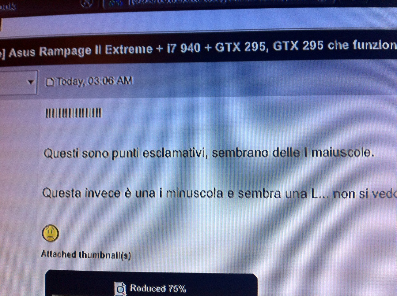

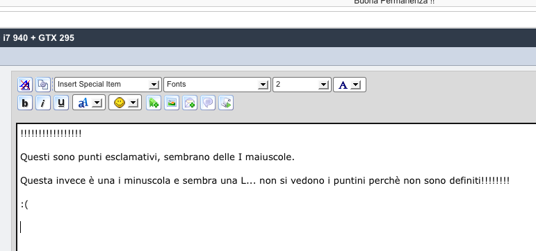

alexthevoice Posted January 28, 2011 Author Share Posted January 28, 2011 !!!!!!!!!!!!!!!!! Questi sono punti esclamativi, sembrano delle I maiuscole. Questa invece è una i minuscola e sembra una L... non si vedono i puntini perchè non sono definiti!!!!!!!! Link to comment Share on other sites More sharing options...
Giorgio_multi Posted January 28, 2011 Share Posted January 28, 2011 !!!!!!!!!!!!!!!!! Questi sono punti esclamativi, sembrano delle I maiuscole. Questa invece è una i minuscola e sembra una L... non si vedono i puntini perchè non sono definiti!!!!!!!! Mi dispiace, ma continuo a leggere perfettamente. Meglio fare una foto dello schermo. Link to comment Share on other sites More sharing options...
