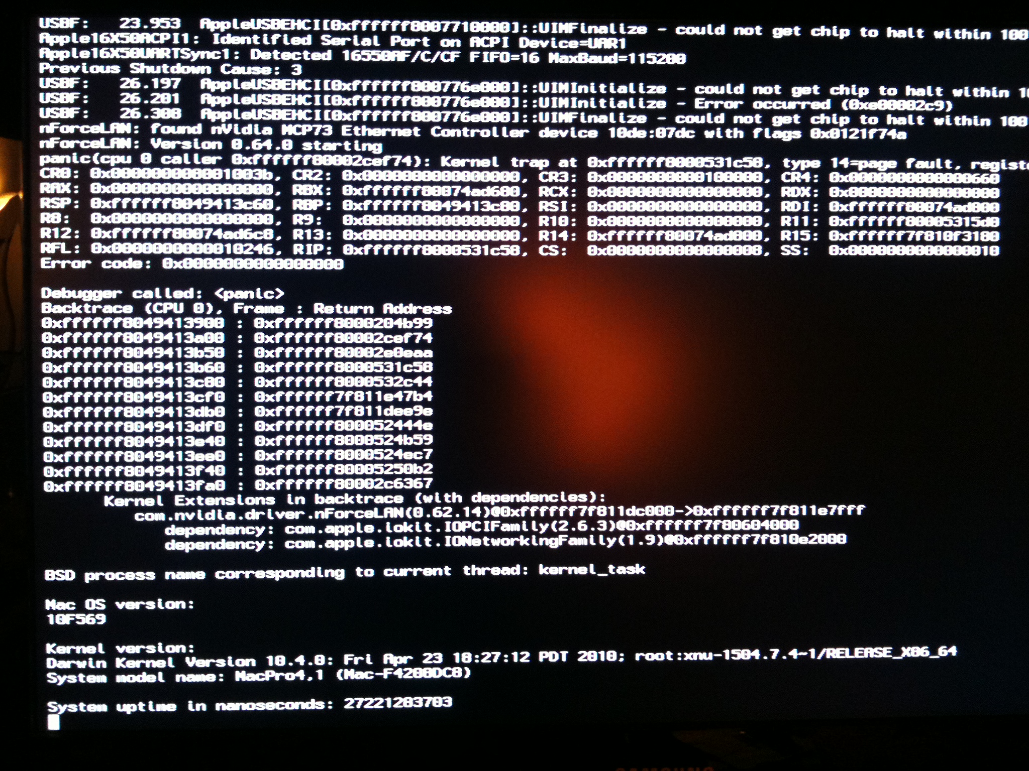

federico121 Posted September 30, 2010 Author Share Posted September 30, 2010 ho aggiornato a 10.6.4 eliminando sleepenabler.kext, adesso il sistema parte solo se all avvio con -x, altrimenti si blocca, avviando con -v mi appaiono queste scritte, posto una foto. mi aiutate? grazie mille Link to comment Share on other sites More sharing options...

federico121 Posted October 1, 2010 Author Share Posted October 1, 2010 ho corretto la tag. Per il mio problemino cosa posso fare? grazie mille ho aggiornato a 10.6.4 eliminando sleepenabler.kext, adesso il sistema parte solo se all avvio con -x, altrimenti si blocca, avviando con -v mi appaiono queste scritte, posto una foto. mi aiutate? grazie mille Link to comment Share on other sites More sharing options...
Null22 Posted October 1, 2010 Share Posted October 1, 2010 Il panic è causato da nForce lan. Adesso provo a cercarti una versione aggiornata. Rodomar705 Edit:Avvia con -x, vai in system/library/extensions e cancella nForceLAN.kext, prova a riavviarlo normalmente, dovrebbe andare fatto ciò scarica il mio archivio e prova a installarlo seguendo questo. Link to comment Share on other sites More sharing options...

federico121 Posted October 1, 2010 Author Share Posted October 1, 2010 Il panic è causato da nForce lan.Adesso provo a cercarti una versione aggiornata. Rodomar705 Edit:Avvia con -x, vai in system/library/extensions e cancella nForceLAN.kext, prova a riavviarlo normalmente, dovrebbe andare fatto ciò scarica il mio archivio e prova a installarlo seguendo questo. ho provato a cancellare nForceLAN.Kext, effettivamente al riavvio parte senza problemi, il problema e' che la guida per installare il tuo archivio e' in inglese, ho provato a tradurre con google, ma mi fa una traduzione incapibile. Ho bisogno ancora di voi. grazie mille ps ho provato ad installare con kext helper b7, ma al riavvio si ripresenta il problema. ciao ciao Link to comment Share on other sites More sharing options...
Null22 Posted October 1, 2010 Share Posted October 1, 2010 Semplicemente batti in terminale le quattro righe di codice presenti nel post dopo aver installato la kext, ma se ti si ripresenta il panic all'avvio il problema è che devi trovare un alternativa a nforcelan o devi lasciar perdere la lan... Rodomar705 Link to comment Share on other sites More sharing options...
federico121 Posted October 2, 2010 Author Share Posted October 2, 2010 Semplicemente batti in terminale le quattro righe di codice presenti nel post dopo aver installato la kext, ma se ti si ripresenta il panic all'avvio il problema è che devi trovare un alternativa a nforcelan o devi lasciar perdere la lan... Rodomar705 ho tolto nForceLAN.kext, riavvio normalmente ed e' tutto ok, installo la kext che mi hai dato, ma dopo pochi secondi si blocca tutto, lo schermo si opacizza dicendo di spengere tutto.non faccio intempo ad aprire terminale per scrivere quelle righe. come posso fare? grazie ho tolto nForceLAN.kext, riavvio normalmente ed e' tutto ok, installo la kext che mi hai dato, ma dopo pochi secondi si blocca tutto, lo schermo si opacizza dicendo di spengere tutto.non faccio intempo ad aprire terminale per scrivere quelle righe. come posso fare? grazie ps ho installato il kext con kexthelper b7, va bene? grazie di nuovo Link to comment Share on other sites More sharing options...
Null22 Posted October 2, 2010 Share Posted October 2, 2010 A quanto pare non esiste una versione più aggiornata. Con il 10.6.4 non puoi usare più quella kext, quindi niente lan, a meno che non trovi un alternativa. Rodomar705 Link to comment Share on other sites More sharing options...
