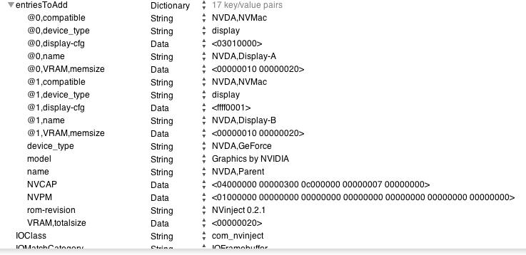

Tenta usar a NVEnabler e modificar os valores das chaves @0,display-cfg e @1,display-cfg
http://www.projectosx.com/forum/index.php?showtopic=370
Como inserir os valores
				<key>@0,display-cfg</key>
			<data>
			AwEAAA==
			</data>
			<key>@1,display-cfg</key>
			<data>
			//8AAQ==
			</data>
Use o PlistEditPro, na coluna "class" selecione "data" e digite os valores (no exemplo 03010000 e FFFF0001)
nao consegui resultados. Parece que as kexts nao estao funcionando, tentei com NVEnabler, NVinject, tentei alterar o NvCAP, mas tudo ficou cmo se nao tivesse feito nada. Reconheceu a placa normal, mas nao tem aceleraçao, nem consigo alterar resoluçao,(1024x768).....
seno que no boot.plist da pasta extra esta com "graphicsenabler=yes" e "Graphics Mode=1152x864x32"
quando dou boot com "arch=i386" o monitor desliga, fica preto.
Ao menos um monitor deveria funcionar com qualquer um dos métodos. Utilize apenas um deles, nunca dois ou mais simultâneos. Se for usar a NVEnabler, remova o GraphicsEnabler.
As kexts NVDAResman e NVDANV50Hal são originais? Instalação retail?
reinstalei todo o sistema novamente, dessa vez fiz tudo certinho. Utilizei a NVenabler, detectou a placa e esta perfeito, com aceleração.
porém somente a saida DVI esta funcionando.Quando clico em detectar monitores, a tela fica azul.
Se eu deixar somente o VGA conectado e ligar o pc, o video funciona normal pela VGA. Mas dai conecto a DVI e clico em Detectar monitores e o video passa somente para a DVI, desativando a VGA.
Estou com o NVinject, removi o NVenabler, e esta exatamente a mesma coisa.
nao sei se esta dando resultado as alteraçoes que faço.
Primeiro copio a kext para a desktop, depois edito ela, e copio novamente para a pasta /Extra/Extensions e rodo o kext Utility. reinicio.
é só isso mesmo? preciso usar o -f quando reiniciar?
A NVEnabler acredito que precise estar em /S/L/E.
Mas é isto mesmo, só editar os valores. Aqui também não resolveu, se eu ligo o segundo monitor (TV) pelo cabo DVI-HDMI fica na tela preta, só funciona com um monitor. Ainda não encontrei solução para isto.

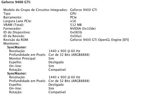

\o/ !!!!!
depois de semanas quebrando a cabeça consegui deixar perfeitoo meu hackintosh!!
valeuu mesmoo oldnapalm, muito obrigado a voce e ao MaLdon.
orra, show de bola, encontrei tudo que precisei aki no forum. Vlw!
percebi que as alteraçoes que eu estava fazendo na kext NVinject nao estava realmente mudando alguma coisa.
voltei ao primeiro post e percebi que nao havia adicionado o "device-properties" no com.apple.Boot.plist.
criei um custom Geforce hex, no OSX86 tools, pois da 9400GT nao tem pronto. Tiro e queda! funcionou perfeitamente!
agora sim, "dual monitors"
