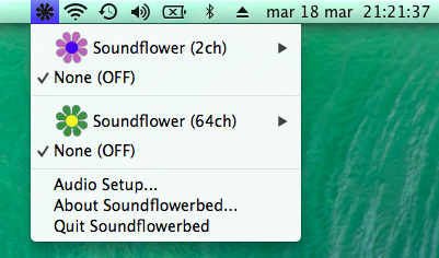

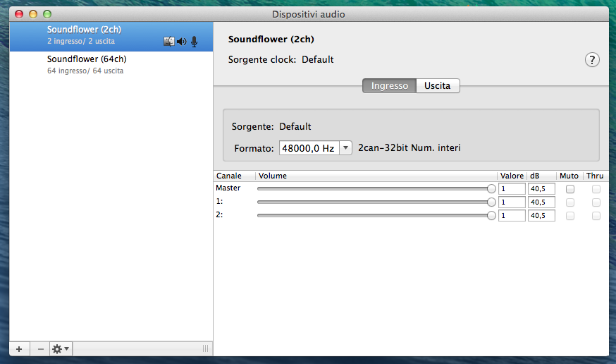

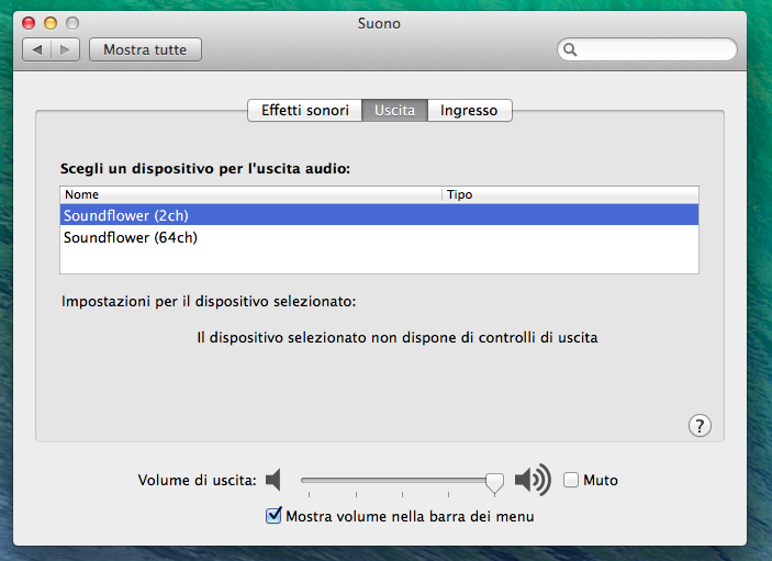

Ho fatto degli screen:
1)Nella schermata in Preferenze di sistema ---> Suono :dovrebbero comparire i dispositivi audio invece compare solo SoundFlower (utilizzando VoodooHDA compaiono)
2)In SoundFlower infatti non compaiono
3)Anche in MIDI Audio niente

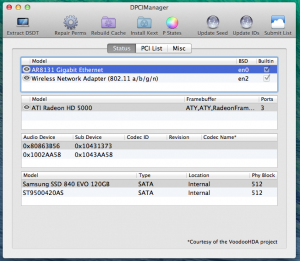

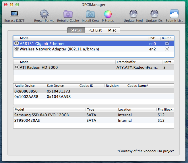

4)Ho messo anche una foto fatta con un tool: DPCIManager
I numeri sono riferiti all'immagine corrispondente
