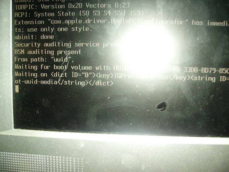

VoglioLeoSulPC Posted July 3, 2009 Share Posted July 3, 2009 Allora, spero innanzi tutto di aver postato nel luogo giusto. Io ho scaricato la-ultima versione di iDeneb, la famosa versione italiana del progetto Leopard x86. Ho provato poi a fare il boot dal DVD R (so che con RW potrebbe dare problemi), ho cliccato F8, seguito poi da -v, ma purtroppo le scritte si sono fermate dopo una frazione di secondo (screen n.1) dicendo --waiting for...-- o qualcosa del genere, comunque potete vederlo nei due screen. Screen n.1 Screen n.2 Il mio PC e' un assemblato avente: - Scheda madre Asus P5KPL-CM - Processore Intel Pentium E2200 @ 2200 MHz - Chipset : Intel G31/G33/G35 - Memoria fisica RAM : 2560 MB - Scheda Video : Intel® G33/G31 Express Chipset Family (Microsoft Corporation - Prerelease WDDM 1.0) - Hard Disk : ST3320820AS (320 GB) - Network Card : 1) Realtek Semiconductor RT8139 (A/B/C/810x/813x/C+) Fast Ethernet Adapter 2)Attansic (Now owned by Atheros) Attansic (Now owned by Atheros) - Monitor Type : Funai FA17A - 17 inches - DVD-Rom Drives : 1) HL-DT-ST DVD+-RW GSA-H21N ATA Device 2) PHILIPS SPD6005T ATA Device Gli errori che si vedono sono nello screen n.1, il secondo e' venuto male e per il resto non potrei darvi piu' informazioni, contando che anche con iAtkos non funzionava e dava lo stesso problema. Non ho modificato il bios, quindi anche questo potrebbe essere un problema. Per ora vi ringrazio e aspetto una vostra risposta. Link to comment Share on other sites More sharing options...

Giorgio_multi Posted July 3, 2009 Share Posted July 3, 2009 Ho messso l-hardware in firma Con la scheda video integrata della motherboard l'installazione non parte, devi mettere una scheda video esterna. Giorgio Link to comment Share on other sites More sharing options...
VoglioLeoSulPC Posted July 3, 2009 Author Share Posted July 3, 2009 Con la scheda video integrata della motherboard l'installazione non parte, devi mettere una scheda video esterna. Giorgio Allora dev'essere questo il problema, grazie. Ah, potresti darmi una lista delle schede video compatibili, possibilmente non troppo costose? Link to comment Share on other sites More sharing options...

Giorgio_multi Posted July 4, 2009 Share Posted July 4, 2009 Ok, ok! Allora provero'. Al limite, se non va, ma spero che vada, vi poster; un eventuale errore. Per ora quindi la discussione resta aperta. La scheda video arrivera' a casa mia fra qualche giorno. Poi se ne riaprler'. Nel frattempo potro' chiedervi altre informazioni se necessario. Ciao e grazie a tutti! Dovrebbe andare. Comunque se puoi io mi orienterei su una 8400GS (NON ASUS) GIORGIO Link to comment Share on other sites More sharing options...

Giorgio_multi Posted July 6, 2009 Share Posted July 6, 2009 Perche' non potevo fare peggior scelta? Accidenti, l'ho gia' comprta!!! Con questa scheda video Leopard non andra'???? Ma non leggi i topic sulle schede video? Della serie 3xxx la 3450 e la 3470 sono quelle che non vanno o danno problemi seri. http://www.insanelymac.com/forum/index.php?showtopic=132491 Giorgio Link to comment Share on other sites More sharing options...
VoglioLeoSulPC Posted July 6, 2009 Author Share Posted July 6, 2009 Purtroppo l'ha gia' spedita!!!!!!!!!!! Adesso come faccio? E' sicuro al 100 % che non andra'??? Link to comment Share on other sites More sharing options...
Giorgio_multi Posted July 6, 2009 Share Posted July 6, 2009 Purtroppo l'ha gia' spedita!!!!!!!!!!! Adesso come faccio? E' sicuro al 100 % che non andra'??? No, solo al 98%, in Hackintosh un margine di speranza c'è sempre. Perchè non quella che ti avevo consigliato? (o un modello più potente della stessa serie?) Giorgio Link to comment Share on other sites More sharing options...
VoglioLeoSulPC Posted July 6, 2009 Author Share Posted July 6, 2009 Non me ne va una dritta Link to comment Share on other sites More sharing options...
Giorgio_multi Posted July 6, 2009 Share Posted July 6, 2009 Non me ne va una dritta Te le vai a cercare!!!!!!!!! Comunque l'installazione dovrebbe partire, ma non otterrai QE/CI. Giorgio Link to comment Share on other sites More sharing options...
VoglioLeoSulPC Posted July 6, 2009 Author Share Posted July 6, 2009 Te le vai a cercare!!!!!!!!! Comunque l'installazione dovrebbe partire, ma non otterrai QE/CI. Giorgio Scusami, non sapevo che ci fosse un topic in cui vengono elencate le schede non funzionanti. Io avevo chiesto all-inizio di questo topic di farmi una lista delle schede funzionanti, ma nessuno mi ha degnato di risposta, per cui ho chiesto al mio tecnico.... E comunque, cosa significa la dicitura QE/CI ? Link to comment Share on other sites More sharing options...
Giorgio_multi Posted July 6, 2009 Share Posted July 6, 2009 Scusami, non sapevo che ci fosse un topic in cui vengono elencate le schede non funzionanti. Io avevo chiesto all-inizio di questo topic di farmi una lista delle schede funzionanti, ma nessuno mi ha degnato di risposta, per cui ho chiesto al mio tecnico.... E comunque, cosa significa la dicitura QE/CI ? IO TI HO CONSIGLIATO LA 8400GS NVIDIA; MA TU HAI FATTO DI TESTA TUA: Se leggi nel Forum internazionale, sezione schede grafiche, capisci in poco tempo quali vanno e quali no, se la 8400GS non ti piaceva, potevi chiedermene di alternative. Non gettare la colpa sugli altri, qui è totalmente tua. Giorgio Link to comment Share on other sites More sharing options...
