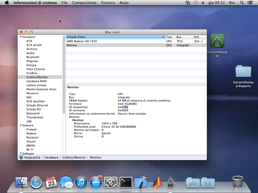

ErmaC Posted May 17, 2013 Share Posted May 17, 2013 Grazie Fabio. Se non sbaglio posso fare una prova sostituendo il solo file di boot per provare, corretto? Se l'injection ha successo cosa devo aspettarmi? QE/CI? Per il resoconto da windows che tool preferisci io utilizzi? Comunque credo proprio sia una HD7470, così come indicato dalla specifica della DELL (in cui si dice o 7570 o 7470). Grazie. Visto che riesci ad entrare in OS X il dump puoi farlo con Darwin Dumper. In base ai dati che riporterai vedremo come operare (ribadisco che di ATi non ci capisco una m..za) ma se troviamo il FB giusto l'obbiettivo sarebbe farla convivere felice e contento anche con la HD4x00 (la x non è messa a caso ) Fabio Link to comment Share on other sites More sharing options...

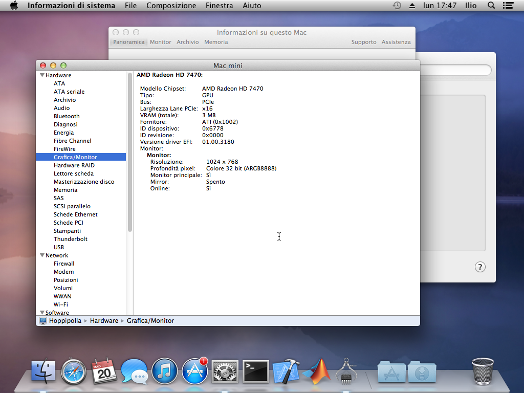

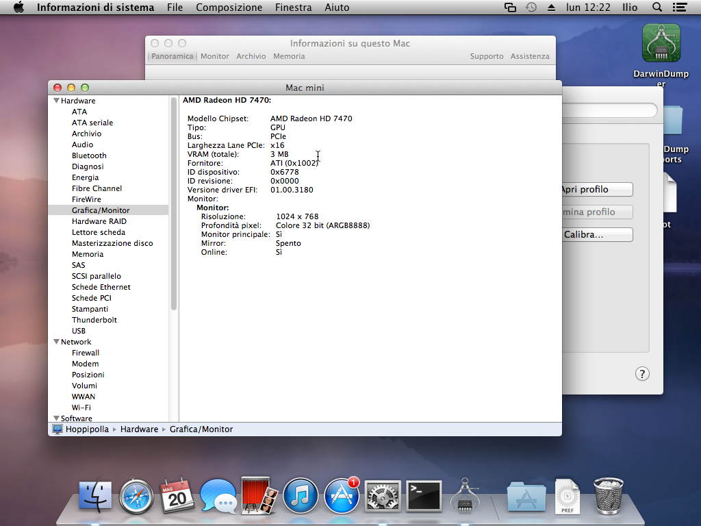

cili0 Posted May 20, 2013 Author Share Posted May 20, 2013 Eccomi. Allora ecco i due dump: Monitor attaccato alla HD4000, Enoch rev2231 vanilla: https://dl.dropboxus...64_ML_HD400.zip Monitor attaccato alla Radeon HD7470, Enoch con boot proveniente da post precedente: https://dl.dropboxus...4_ML_HD7470.zip In particolare nel secondo caso (quando vado a sostituire boot) la scheda viene identificata come HD7470, ma ha solo 3MB di VRAM e risoluziobe bloccata a 1024x768 (e credo proprio che QE/CI sia disabilitato, v. screenshot allegato). La scheda comunque è questa http://accessories.e...1&sku=490-13854 Grazie. Link to comment Share on other sites More sharing options...
ErmaC Posted May 20, 2013 Share Posted May 20, 2013 Andiamo per punti... Quello del quantitativo di VRAM della ATi e dei QE/CI probabilmente lo risolvi modificando il ATI6000Controller.kext ATI6000Controller.kext/Contents/Info.plist da... AMD6000Controller IOPCIMatch 0x67681002 0x67701002 0x67791002 0x67601002 0x67611002 0x67501002 0x67581002 0x67591002 0x67401002 0x67411002 0x67451002 0x67381002 0x67391002 0x67201002 0x67221002 0x67181002 0x67191002 0x68401002 0x68411002 0x67041002 IOProbeScore a... AMD6000Controller IOPCIMatch 0x67681002 0x67701002 0x67781002 0x67791002 0x67601002 0x67611002 0x67501002 0x67581002 0x67591002 0x67401002 0x67411002 0x67451002 0x67381002 0x67391002 0x67201002 0x67221002 0x67181002 0x67191002 0x68401002 0x68411002 0x67041002 IOProbeScore (Faccio notare che do per scontato che il CHIPSET della ATi in questione sia CAICOS quindi ci appoggiamo al controller software 6000) PS fatti un back-up Vediamo se sorte effetto poi continuiamo... Fabio Link to comment Share on other sites More sharing options...
cili0 Posted May 20, 2013 Author Share Posted May 20, 2013 Ciao Fabio. Allora ho il tuo file di boot (così che la scheda venga vista come una 7470), ho modificato l'Info.plist, aggiungendo l'id della scheda IOPCIMatch 0x67681002 0x67701002 0x67781002 0x67791002 0x67601002 0x67611002 0x67501002 0x67581002 0x67591002 0x67401002 0x67411002 0x67451002 0x67381002 0x67391002 0x67201002 0x67221002 0x67181002 0x67191002 0x68401002 0x68411002 0x67041002 IOProbeScore Ho bootato collegando il monitor alla ATI, ma l'injection pare non abbia avuto risultati (v. screenshot). C'è un modo semplice per scoprire il chipset? EDIT: Si la Radeon HD7470 è fondamentalmente frutto di un rebrand della serie HD6000, in particolare in più parti si riporta: Moving to the Radeon HD 7470 and HD 7450 here we find once more the Caicos core that was introduced with the HD 6470 and the HD 6450, featuring the exact same specs as before (160 stream processors, 8 texture units, 4 ROPs, 64-bit memory bus). Quindi direi di si, la scheda è basata su architettura Caicos. Vedo in giro che in diversi posti si consiglia di usare l'ATI frambuffer AtiConfig=Pithecia (a quel punto però immagino dovrei mettere GraphicsEnabler=No, perdendo così la HD4000). Link to comment Share on other sites More sharing options...

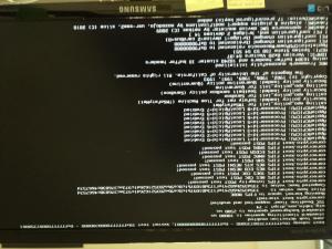

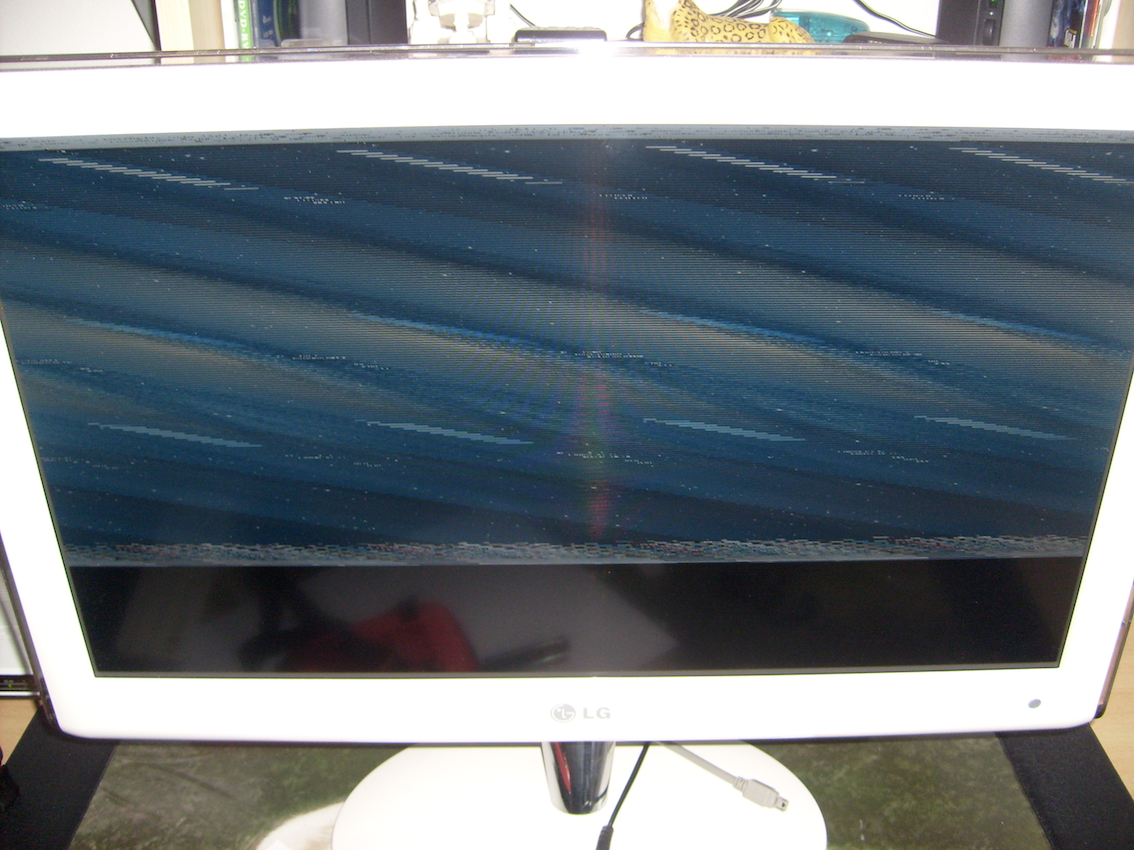

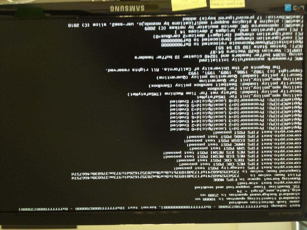

cili0 Posted May 23, 2013 Author Share Posted May 23, 2013 Allora. Sfortunatamente la HD4000 non mi sta funzionando tramite injection nel DSDT e GraphicsEnabler=No. Ho provato: Test 1: ig 01660009 (corrispondente a HD4K-ig=9), ovvero 0x66 0x01 0x00 0x00 e 0x09 0x00 0x66 0x01 nel DSDT Test 2: Notando che da System profiler la scheda viene identificata con ID: 0x0162 0x0009 ho provato a inniettare anche l'ig 01620009 (nessun HD4K-ig corrispondente) ovvero 0x62 0x01 0x00 0x00 e 0x09 0x00 0x062 0x01 nel DSDT Almeno nel caso di Test1 la modifica dovrebbe coincidere con HD4K-ig=9, c'è qualche altra operazione che il bootloader fa che ho dimenticato di eseguire manualmente? allego il DSDT da me modificato. Grazie. DSDT-rev1.zip Link to comment Share on other sites More sharing options...
