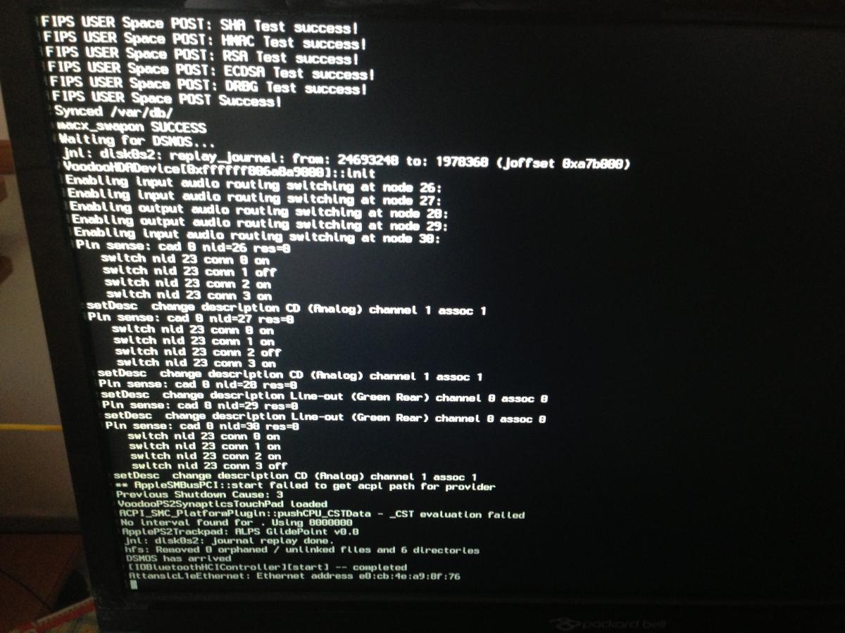

Salvo91 Posted May 13, 2013 Share Posted May 13, 2013 Salve a tutti, ho aggiornato il mio hackintosh a mountain lion e non non si avvia più. Se metto all'avvio -x si avvia in modalità provvisoria, invece in verbose mode mi restituisce questo errore. Avevo snow leopard retail che poi ho aggiornato a lion senza problemi. Il pc monta una scheda madre ASUS P5KPL AM-EPU un processore intel pentium dual core e5300, una scheda video nvidia geforce g100 e 4gb di ram. Cosa posso fare? Grazie in anticipo Link to comment Share on other sites More sharing options...

Salvo91 Posted May 14, 2013 Author Share Posted May 14, 2013 non ho trovato appleHDA e ho rimosso VodooHDA, e adesso mi restituisce questo errore http://imageshack.us/photo/my-images/834/foto140513150900.jpg/ Link to comment Share on other sites More sharing options...
carbo178 Posted May 14, 2013 Share Posted May 14, 2013 Hai provato GraphicsEnabler=Yes/No? Link to comment Share on other sites More sharing options...
Salvo91 Posted May 14, 2013 Author Share Posted May 14, 2013 no, cosa dovrei mettere? lo inserisco nel com.chameleon.boot.plist? Link to comment Share on other sites More sharing options...
carbo178 Posted May 14, 2013 Share Posted May 14, 2013 No, avvia con -v GraphicsEnabler=Yes (rispetta maiuscole/minuscole), se non va metti No al posto di Yes nella stringa Link to comment Share on other sites More sharing options...
Salvo91 Posted May 14, 2013 Author Share Posted May 14, 2013 niente da fare, puo essere perchè ho sia l'appleintelcpupowermanagement.kext che il nullcpupowermanagement? provo a eliminare quello apple che mi da l'errore? La cosa strana e che con -x il sistema si avvia, non capisco dove sia il problema EDIT: Ho eliminato il file nullcpupower management dalla cartella /extra/extensions adesso come errore esce ACPI_SMC_PlatformPlugin: : pushCPU_CSTData - _CST evaluation failed Link to comment Share on other sites More sharing options...
carbo178 Posted May 15, 2013 Share Posted May 15, 2013 Lascia NullCPUPM, prova -v dart=0 in avvio, potrebbe essere un problema di ACPI Link to comment Share on other sites More sharing options...
