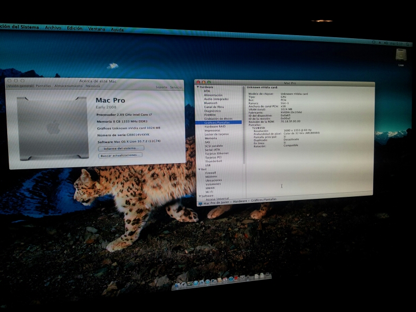

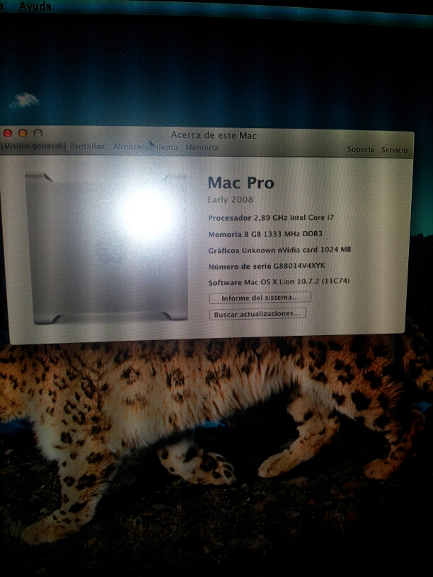

Bueno luego de muchos intentos he logrado instalar Iatkos Lion, El sonido, Ethernet anda en la perfecciòn.. Solo el unico drama que mi Tarjeta de Video "Zotac nVidia Geforce 210" No me la reconoce en su totalidad, y noto la diferencia en la pantalla que no es del 100 % nitida. Alguna ayuda, o ediciòn que deba realizar?
PD: Aquí dejo las fotos en cuestión.
Saludos.

Tu procesador es un i7 (NO es C2D como dice tu firma). De eso depende entre otras cosas usar un perfil sandy bridge (iMac 12,1 o 12,2) o MacPro4,1. Por ejemplo, en mi configuración lo tengo como iMac9,1 (principios de 2009) que es el más adecuado para procesadores C2D y gráfica dedicada Nvidia como la GT220. Te recomiendo un perfil (smbios) de iMac sandy bridge con gráfica dedicada Nvidia (busca un modelo acorde en everymac.com) para que la administración de energía funcione correctamente.
Por cierto, en la captura de la derecha se ve la barra de menús traslúcida, por lo tanto tienes aceleración gráfica funcionando. Tienes GE=Yes desde el o.c.B.p cierto?

Hermano disculpame por favor, pero que enredo tienes con cosas que superan este foro porque son conceptos básicos de informática, cosas elementales pre-Hackintosh. Sinceramente te recomiendo que hagas mucha lectura del foro utilizando la función de búsqueda, ya te lo asomó iFire.
Tómate tu tiempo en aprender los conceptos básicos, que el Hackintosh requiere de mucha dedicación. A mi me llevó un año comprender cómo funciona.
Sobretodo que tengas bien claro lo que tienes, porque nadie puede ni debe conocer tu propio hardware mejor que tú, ya que el funcionamiento pleno de tu hack depende 100% de la armonía entre el hardware y el software. Entonces, según gigabyte tu "supuesta" placa NO soporta C2D, sino sandy bridge (socket 1155):
http://es.gigabyte.c...-h77m-d3hrev_10
En ese sentido, sólo para efectos de recordatorio, los C2D son socket 775 (viejo), por lo tanto tandrás alguna confusión con el modelo de tarjeta madre porque NO se corresponde, son distintas épocas - tecnologías. Saludos.
Nota:
GE = GraphicsEnabler (en Yes habilita la detección nativa de tarjetas gráficas, por ejemplo tu GT210. Es la opción por defecto en Chameleon)
o.c.B.p = org.chameleon.Boot.plist (es el archivo de configuración del bootloader Chameleon y va en la carpeta /Extra)
