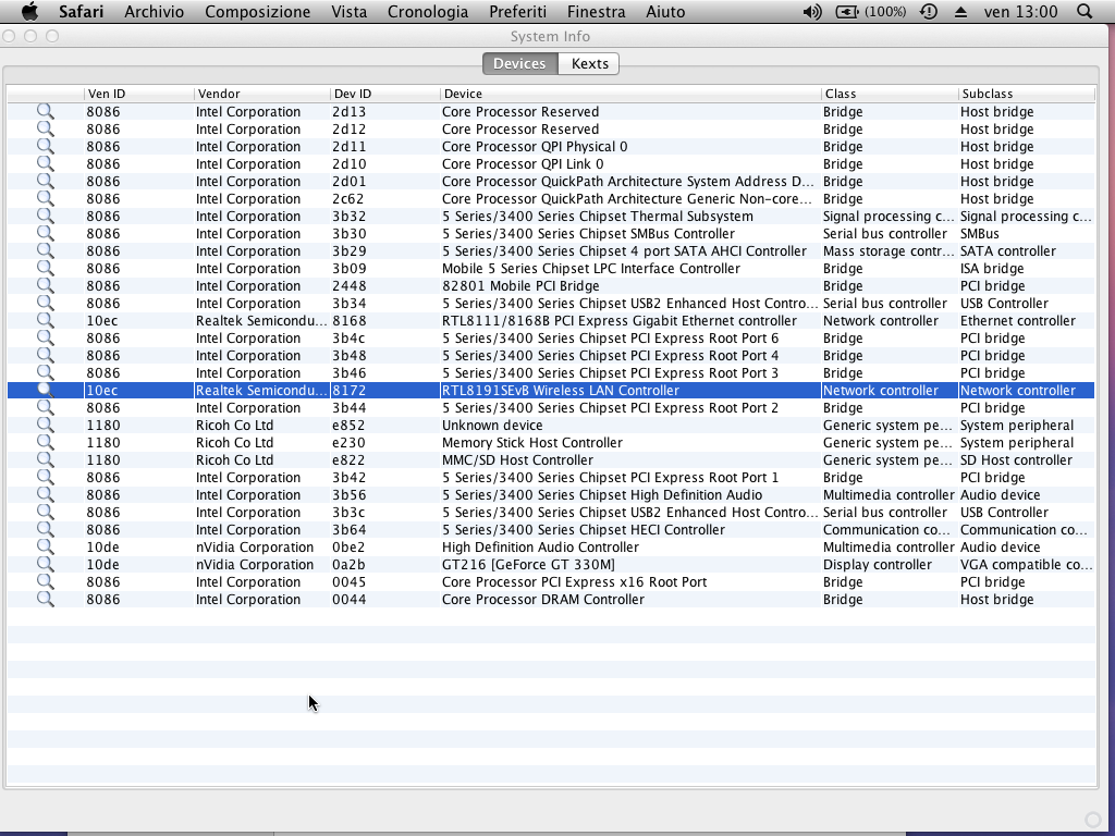

Fiox89 Posted September 30, 2011 Share Posted September 30, 2011 Si era quello dove volevo arrivare, però anche una delle opzioni che volevo scartare. Quanta esperienza hai nella modifica di un kext? --> Link In questo link troverai le informazioni su come modificare un kext per schede nvidia. Fondamentalmente sono 3 i kext interessati NVDAResman, NVDANV40Hal, NVDANV50Hal Ma nel tuo caso con ogni probabilità dovrai modificare NVDAGF100Hal.kext L'altro kext da modificare è IOPCIFamily.kext qualora la modifica al primo non bastasse E' un lavoro semplice tutto sommato, c'è solo da prenderci la mano. Devi trovare il tuo id della scheda video e sostituirlo ad uno degli id presenti nel Info.plist del kext come spiegato nella guida Non seguire la guida alla lettera, ti serve solo per capire come lavorare. Quello che dovrai fare è aprire con un editor di testi il file Info.plist dei kext che ti ho segnalato, e modificarne l'id come spiegato nella guida Fatto questo ripristinare cache e permessi e riavvia Tieni una copia di sicurezza dei kext originali e ricrea la cache con il solito comando da terminale Link to comment Share on other sites More sharing options...
Fiox89 Posted September 30, 2011 Share Posted September 30, 2011 Hai dimenticato di inserire i kext, comunque l'ID non lo puoi tirare ad indovinare, devi ottenerlo tramite un utility, prova a scaricare system info lo trovi qui sul forum Kext wizard le ultime volte che l'ho provato ancora non funzionava nel riparare la cache, devi usare un comando da terminale Link to comment Share on other sites More sharing options...
curoxim Posted September 30, 2011 Author Share Posted September 30, 2011 Allora h modificato i kext da te suggeritomi inserendo questo 0x0a2b10de (credo sia l id dispositivo e id fornitore)come dalla guida nella stringa IOPCIPrimaryMatch ho riparato i permessi disco e cache con kext wizard ma niente da fare risoluzione inchiodata a 1024 ti posto i kext vedi se ho fatto giusto per quanto riguarda l IOPCIFamily.kext non ho capito dove doverla inserire P.s ho controllato con system info ed e quello l id prodotto 0a2b usato anche il comando da terminale per riparare ma niente..... :censored2: ho dovuto separare i kext perche superavano i 10 mega credo di avere fatto tutto bene ho usato questi come comandi da terminale sudo chown 0:0 /System/Library/Extensions/NVDAResman.kext/Contents/Info.plist sudo chmod 755 /System/Library/Extensions/NVDAResman.kext/Contents/Info.plist e l ho eseguiti per tutti i kext modificati kext.zip kext2.rar Link to comment Share on other sites More sharing options...

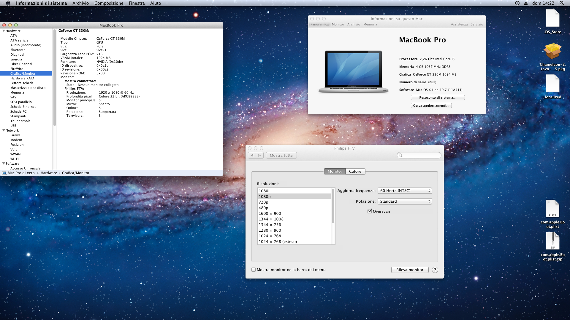

curoxim Posted October 1, 2011 Author Share Posted October 1, 2011 allora ho fatto la prova ad inserire questo natit editando il plist con il mio id http://www.kexts.com/view/1677-nvidia_gefo...tit_x86_64.html e sono riuscito a far funzionare la scheda sulla tv ma il monitor e nero non si vede ti allego una foto e il resoconto del sistema...possibile che sulla tv funziona e sul monitor no allora non riconosce il monitor? avevo seguito anche questa guida prima di aprire questo forum http://www.insanelymac.com/forum/index.php?showtopic=208410 ma non ero riuscito ad ottenere l edid ne da windows ne da linux ne da mac....tentai la soluzione del dsdt ma mi dava kernel panic dell acpiplatform con dipendenze dell acpifamily...avevo provato anche la rom video estraendo sia copn nvflash che con gpu-z ma non me lo faceva estrarre....sto impazzendo mi sa che tra qualche giorno lo faccio volare dal balcone MacBook_Pro.zip Link to comment Share on other sites More sharing options...

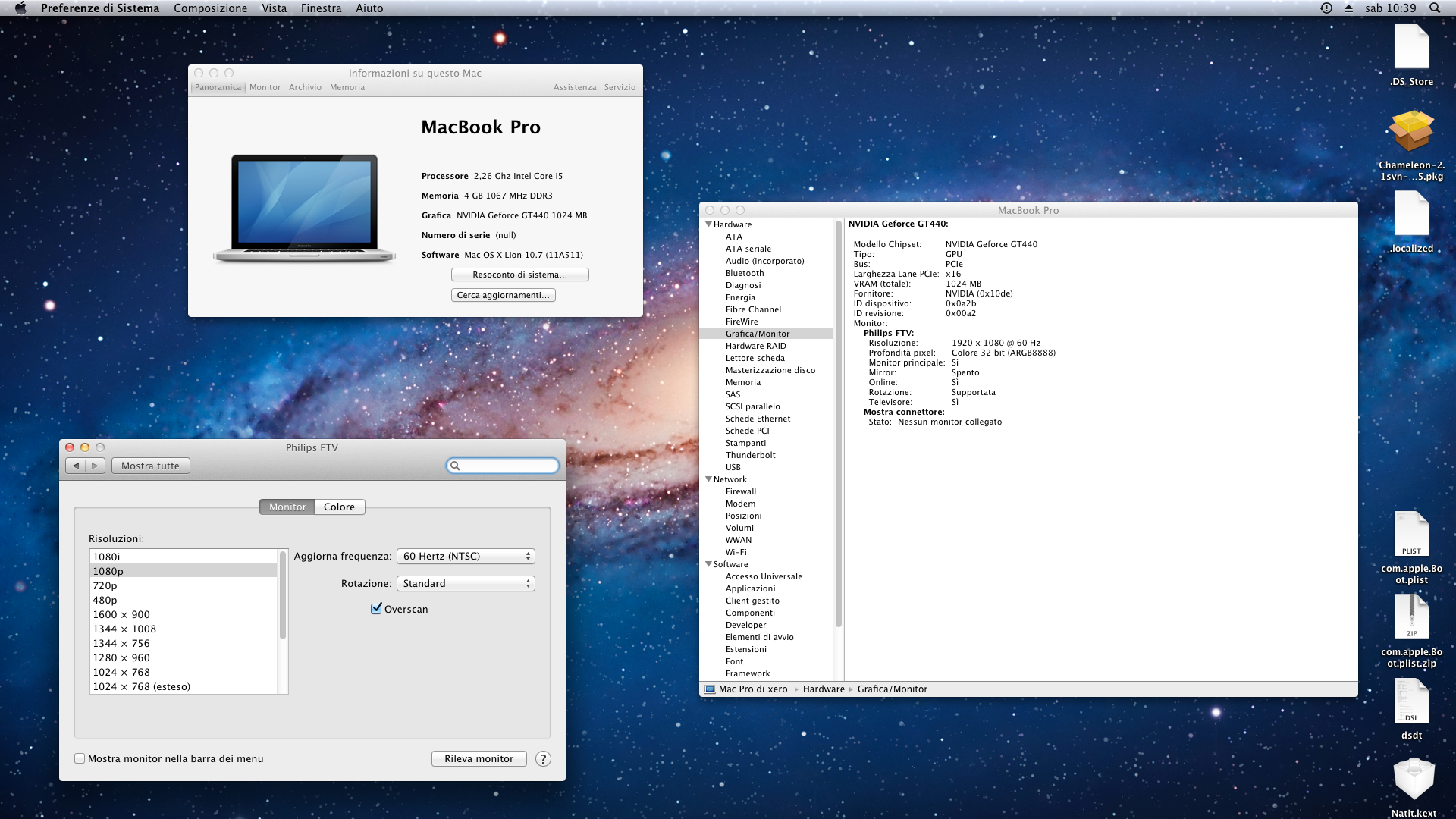

curoxim Posted October 2, 2011 Author Share Posted October 2, 2011 si con un efi string ma tutto questo pare averlo risolto su snow leopard di hazard....tu credi che potrebbe funzionare anche su lion.....e se su hazard ha usato qualche injection insieme.....comunque ho fatto un po di ricerche e a quanto pare a me manca il com.apple.windowserver.plist che in pratica gestisce il monitor....e ciò che mette in comunicazione il monitor on la scheda video...perche ho provato a far partire il boot con il cavo vga della tv collegato dall inizio e con il solo graphicsenabler si attiva la scheda video ti allego la foto Link to comment Share on other sites More sharing options...

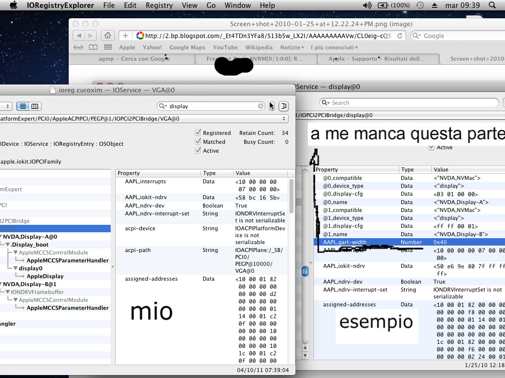

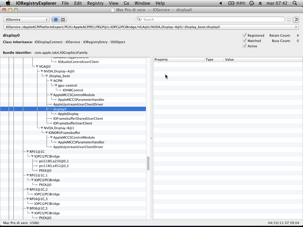

curoxim Posted October 4, 2011 Author Share Posted October 4, 2011 fiox non mi abbandonare proprio adesso...secondo te cosa c e di strano nell ioreg della vga ti allego una foto di quello che penso sia strano e cioè la voce display0 non ha nessun dato ti allego anche una copia dell ioreg fammi capire dove può essere il problema... ioreg_curoxim.zip Link to comment Share on other sites More sharing options...
