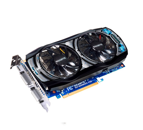

lioo Posted July 29, 2011 Author Share Posted July 29, 2011 Alors ça roule en installation retail toute simple si je prends ces composants? Antec Boîtier PC Three Hundred noir 55 € TTC NOCTUA Ventirad NH-U12P SE2 59,90 € TTC OCZ SSD interne Agility 3 Series - 60 Go 94,99 € TTC Corsair Mémoire PC XMS3 2 x 4 Go DDR3 1333 - PC3 - 10666 CL9 (CMX8GX3M2A1333C9) (16 Go au total!) 119,80 € TTC OCZ Alimentation PC ModXStream Pro 600W 66,90 € TTC GIGABYTE GeForce GTS 450 OC - 1 Go GDDR5 - PCI-Express 2.0 (GV-N450OC-1GI) 109,90 € TTC GIGABYTE GA-H67MA-UD2H (rev. B3) - Socket 1155 - Chipset H67 - Micro ATX 109 € TTC Seagate Disque dur interne Barracuda 7200.12 ST31000524AS 3.5" - 1 To X2 89,98 € TTC Intel Core i7 2600K - 3,4 GHz - Cache L3 8 Mo - Socket LGA 1155 (version boîte) 265 € TTC Total de votre commande : 987,46 € TTC Livraison comprise Link to comment https://www.insanelymac.com/forum/topic/263315-aide-achat-de-composants-pour-pc-%C3%A0-base-de-i7-2600k-pour-montage-avchd/#findComment-1725682 Share on other sites More sharing options...
gerard71 Posted July 29, 2011 Share Posted July 29, 2011 oui je pense pas que tu aura de problèmes avec ça pense au cd de snow leopard pour passer ensuite sous lion si tu a pas de mac sous la main pour faire une clé usb pour lion première chose a faire aller dans le bios mettre hpet en 64 bits et les disque dur en AHCI tu telecharge [url="http://www.insanelymac.com/forum/topic/279450-why-insanelymac-does-not-support-tonymacx86/"]#####[/url] tu démarre le cd de snow leopard , tu installe le système sur le disque dur , a la fin tu redémarre toujours sur le cd est cette fois tu sélectionne le disque dur ou tu a fait l installation tu fini l installation tu met tout de suite sans redémarrer le syteme en 10.6.8 une fois fait tu redémarre toujours pas tu ouvre [url="http://www.insanelymac.com/forum/topic/279450-why-insanelymac-does-not-support-tonymacx86/"]#####[/url] , TU MET LE FICHIER DSDT.AML de ta carte mère sur le bureau est tu sélectionne ça la tu redémarre est ça devrai booter sans cd Sans_titre.tiff Sans_titre_2.tiff Link to comment https://www.insanelymac.com/forum/topic/263315-aide-achat-de-composants-pour-pc-%C3%A0-base-de-i7-2600k-pour-montage-avchd/#findComment-1725728 Share on other sites More sharing options...
