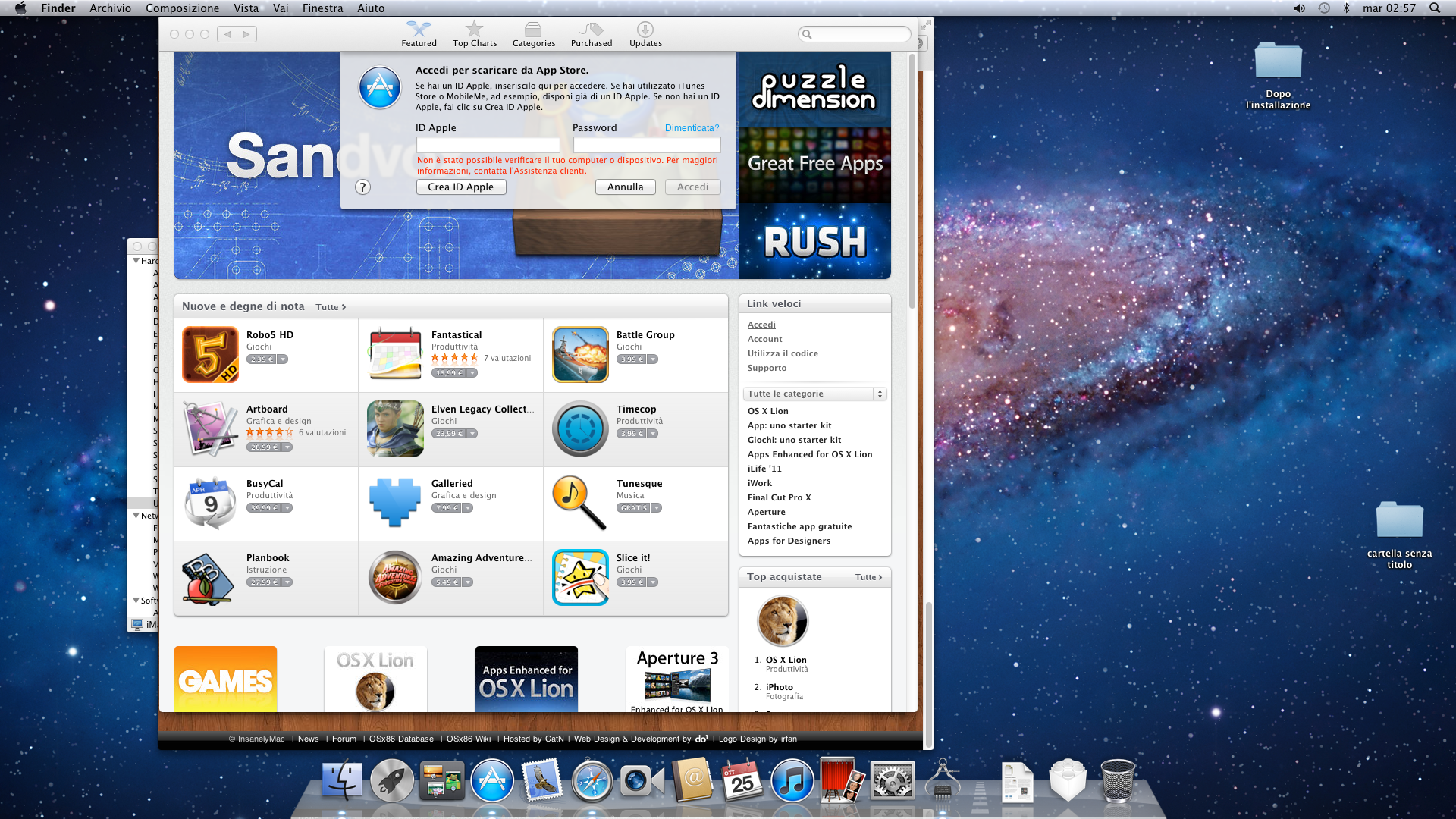

Ciao ragazzi, ottimi consigli, ho seguito le vostre guide e ho risolto quasi tutti i problemi, ho una P5Q Pro, ho installato tutto, audio e ethernet ok, video abilitato, ho ancora qualche problema con le schede PCI, non mi vengono riconosciute con Snow tutto ok, ho una realtek8129 e su adattatore PCI-MiniPCI una broadcom riconosciuta come airport dallo Snow. Con il lion non mi riconosce più nulla di quello che metto negli slot PCI.
Poi ho un problema con AppStore , ho modificato come da vostra guida con build in ethernet ma niente.
