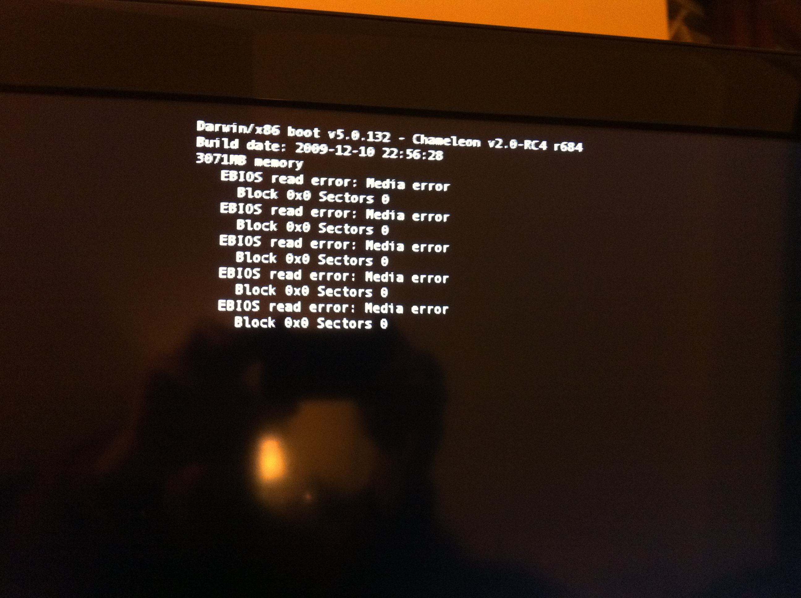

kaaina Posted May 17, 2011 Author Share Posted May 17, 2011 prova ad usare quelli della guida di buuo li trovi nella sezione GUIDE se non ti vanno prova da tony86 o cerca EMPIREEFI se proprio non trovi un boot buono ti mando il mio che parte su tutto o QUASI ma CMq ci sono le kext per le ATI compresa la mia ciao Allora i cd di boot provati sono: -Buuo boot (radeon) -Pirate-Efi -Legacy Empire-Efi -[url="http://www.insanelymac.com/forum/topic/279450-why-insanelymac-does-not-support-tonymacx86/"]#####[/url] 3.0.1 -Empire efi -boot 132 -cdBoou universale Giorgione con tutti i cd di boot ho seguito le guide che dicevano di togliere il cd, inserito il dvd della retail, attendere 15sec e poi premere F5, ma una volta premuto mi da l'errore in allegato....il dvd retail l'ho provato sul macbook e parte senza problemi...ho provato anche a fare una installazione su HD esterno e va a buon fine.... Una cosa particolare è che appena premo F5 parte in automatico l'errore, non si aggiornano i loghi della selezione del boot...intendo che nn appare, come dovrebbe, il logo del dvd con sotto scritto Snow Leopard retail dvd ma mi parte subito l'errore... Link to comment Share on other sites More sharing options...

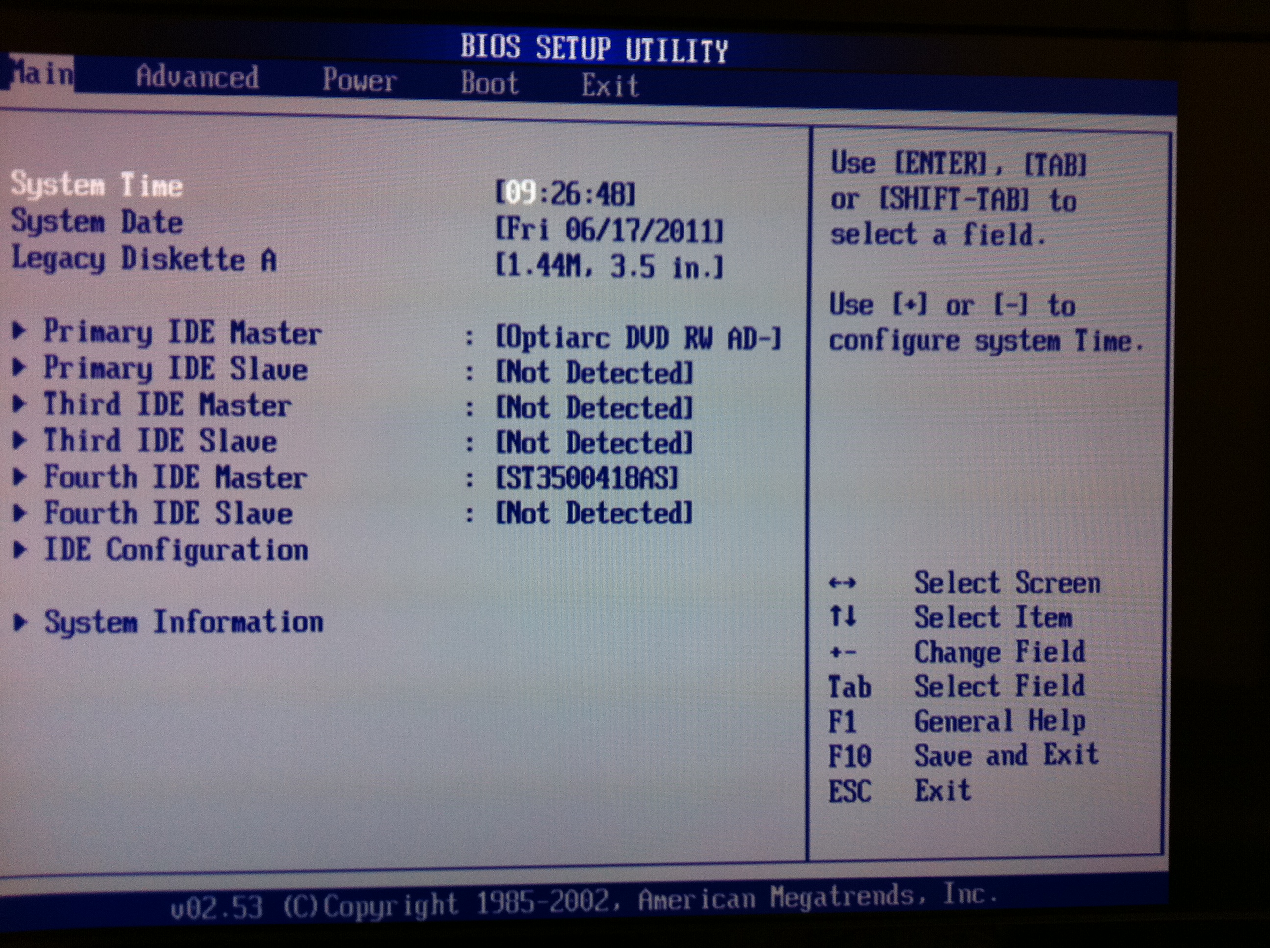

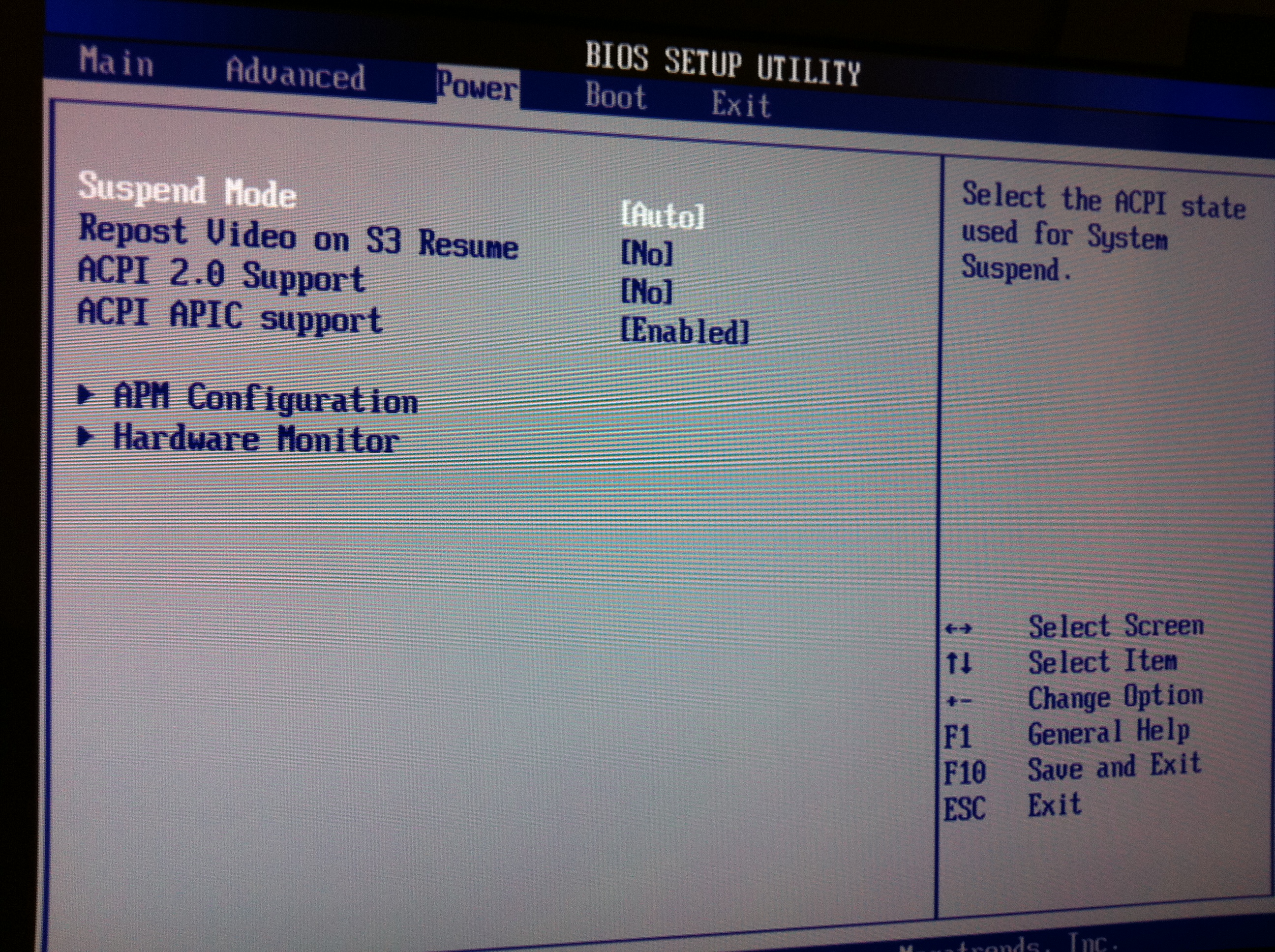

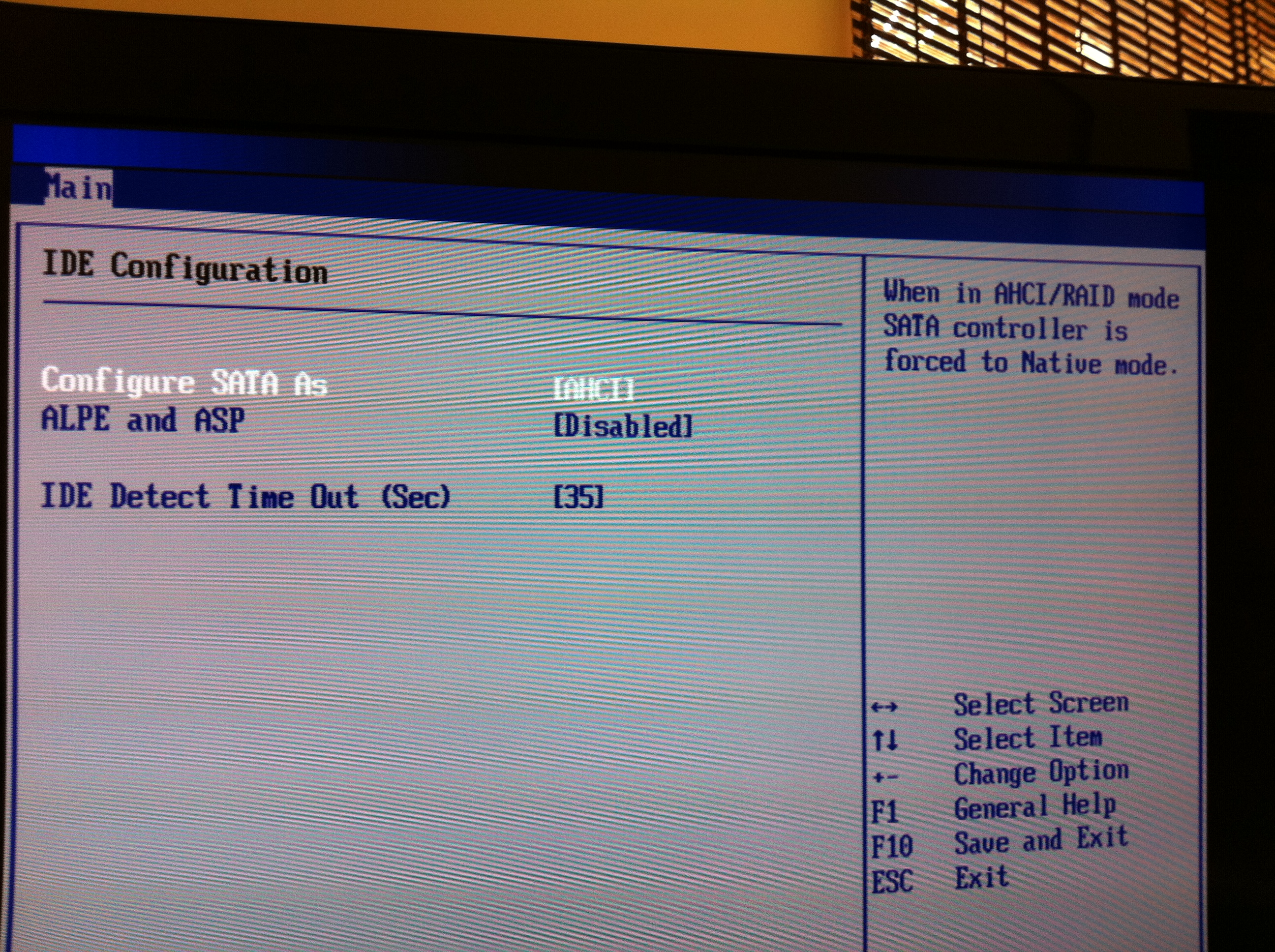

tempesta Posted May 17, 2011 Share Posted May 17, 2011 quell'errore e' sul cd di buuo come sei messo sul bios ?? sicuro di aver messo la configurazione BIOS come descritto da buuo ?? HD0: CD-rom HD1: HD primario il resto SMONTA TUTTO usa solo 4GB di ram "non ricordo la tua conf." non si possono postare link esterni quindi cercati QUESTA VOCE pirateefix.iso iscriviti e scaricatelo poi prova pirateefix.iso ti dovrebbe andare se cosi non fosse ti consiglio di cominciare a scaricare versioni piu vecchie di boot ciao Link to comment Share on other sites More sharing options...
kaaina Posted May 17, 2011 Author Share Posted May 17, 2011 quell'errore e' sul cd di buuo come sei messo sul bios ?? sicuro di aver messo la configurazione BIOS come descritto da buuo ?? HD0: CD-rom HD1: HD primario il resto SMONTA TUTTO usa solo 4GB di ram "non ricordo la tua conf." non si possono postare link esterni quindi cercati QUESTA VOCE pirateefix.iso iscriviti e scaricatelo poi prova pirateefix.iso ti dovrebbe andare se cosi non fosse ti consiglio di cominciare a scaricare versioni piu vecchie di boot ciao Allora, di RAM ho 4Gb precisi precisi,di HD ne ho solo uno SATA e non ho null'altro collegato se non tastiera wired apple e mouse microsoft, ma il problema, ora che ci penso, è che il lettore DVD è IDE....non vorrei fosse questo....cmq in allegato ho le immagini del BIOS, dovrebbe essere impostato in maniera corretta no? Del pirateefix dici la versione 0.3 giusto?Ora la provo.... ecco le schermate.... Link to comment Share on other sites More sharing options...
tempesta Posted May 17, 2011 Share Posted May 17, 2011 Suspend mode dovrebbe essere impostato su S3 ONLY se non vado errato per quanto riguarda il lettore credo proprio di si dovrai metterlo SATA forse forse con il pirata RIPETO FORSE risolvi ce ne sono tantissime di kext prova al limite aspetti qualcuno piu esperto di me ""E STAI FRESCO"" o compri un lettore DVD sata ciao Link to comment Share on other sites More sharing options...
kaaina Posted May 18, 2011 Author Share Posted May 18, 2011 Suspend mode dovrebbe essere impostato su S3 ONLY se non vado errato per quanto riguarda il lettore credo proprio di si dovrai metterlo SATA forse forse con il pirata RIPETO FORSE risolvi ce ne sono tantissime di kext prova al limite aspetti qualcuno piu esperto di me ""E STAI FRESCO"" o compri un lettore DVD sata ciao Allora, provato con pirate efi x v0.3 come da te consigliato cambiando l'impostazione del suspend mode che effettivamente mi era sfuggita.....ma nulla......in ogni caso grazie per i consigli tempesta, almeno tu qualcuno ne dai!!! ora riflettendo pensavo, ma se compro un convertitore IDE to SATA per il lettore DVD? potrebbe cambiare qualcosa? Link to comment Share on other sites More sharing options...
kaaina Posted May 24, 2011 Author Share Posted May 24, 2011 Allora, provato con pirate efi x v0.3 come da te consigliato cambiando l'impostazione del suspend mode che effettivamente mi era sfuggita.....ma nulla......in ogni caso grazie per i consigli tempesta, almeno tu qualcuno ne dai!!! ora riflettendo pensavo, ma se compro un convertitore IDE to SATA per il lettore DVD? potrebbe cambiare qualcosa? Allora, ho provato altre due soluzioni: 1) Adattatore da IDE a SATA per il lettore DVD ma nn viene proprio rilevato dalla scheda madre 2) Lancio sia della retail che di alcune distribuzioni patchate da pennetta USB ma tutte si bloccano all'avvio Sto pensando seriamente di cambiare scheda madre e lettore dvd....consigli? Link to comment Share on other sites More sharing options...

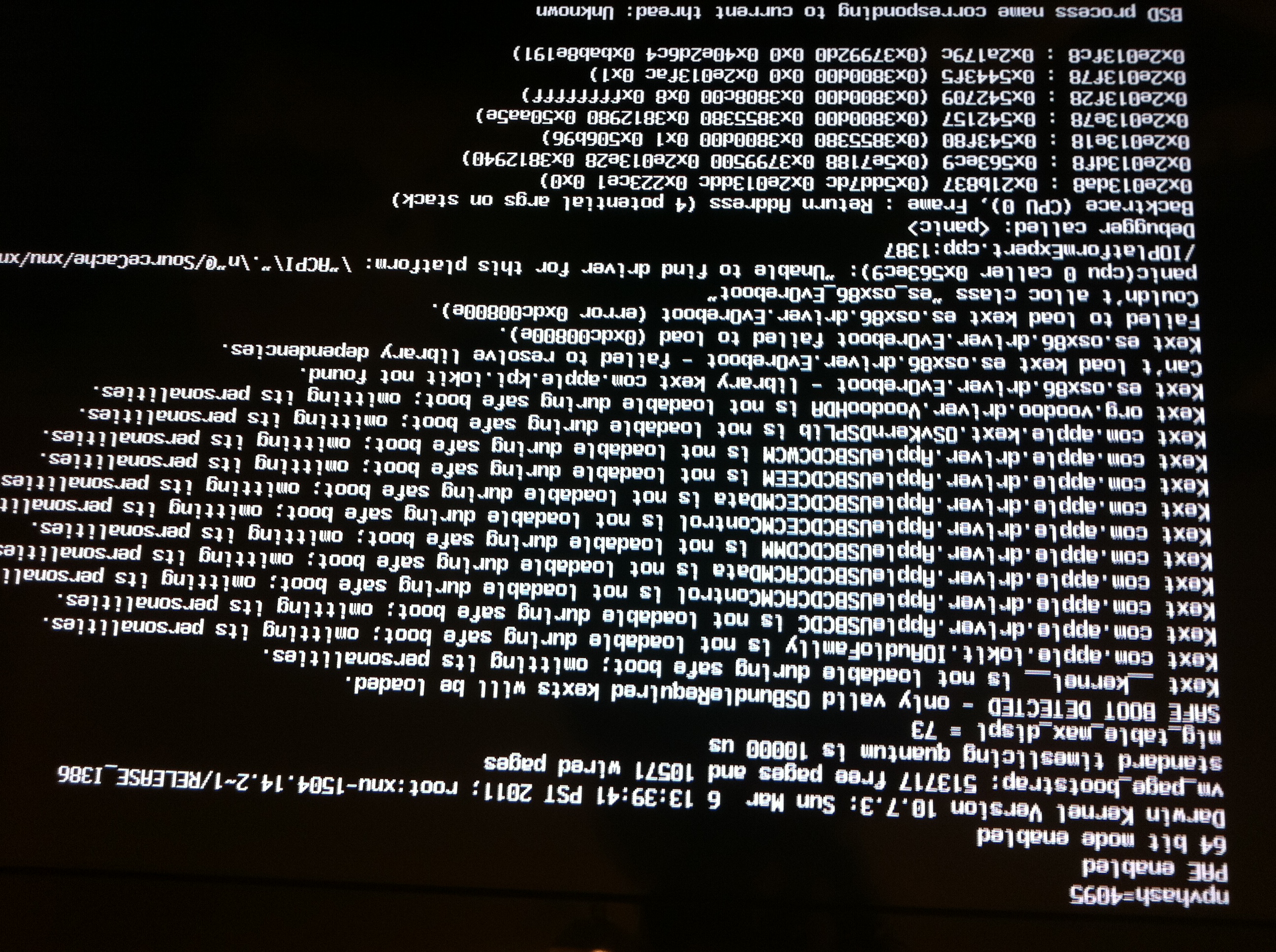

kaaina Posted June 9, 2011 Author Share Posted June 9, 2011 Allora, ho provato altre due soluzioni: 1) Adattatore da IDE a SATA per il lettore DVD ma nn viene proprio rilevato dalla scheda madre 2) Lancio sia della retail che di alcune distribuzioni patchate da pennetta USB ma tutte si bloccano all'avvio Sto pensando seriamente di cambiare scheda madre e lettore dvd....consigli? Allora, sostituito il DVD IDE con un SATA..ora mi partono tutte le distribuzioni patchate ma la retail originale da applestore non ne vuole sapere..... Con Hazard 10.6.6i e con iAtkos s3 installate correttamente anche con i kext della scheda video, mi va in freeze se collego una qualunque pennetta USB....non so che fare... Link to comment Share on other sites More sharing options...
kaaina Posted June 9, 2011 Author Share Posted June 9, 2011 Allora, sostituito il DVD IDE con un SATA..ora mi partono tutte le distribuzioni patchate ma la retail originale da applestore non ne vuole sapere..... Con Hazard 10.6.6i e con iAtkos s3 installate correttamente anche con i kext della scheda video, mi va in freeze se collego una qualunque pennetta USB....non so che fare... Ulteriore aggiornamento: - Installata SL 10.6.3 Retail con cd di boot "[url="http://www.insanelymac.com/forum/topic/279450-why-insanelymac-does-not-support-tonymacx86/"]#####[/url]" con comando -x (senza non arriva alla schermata di installazione), ma al momento di fare il primo reboot mi da il problema in figura e non mi fa avviare.....soluzioni?? - Per quanto riguarda La Hazard 10.6.6i freeze dopo aver inserito qualunque pennetta USB....nell'installazione ho provato a selezionare USBFix e ho cmq lo stesso problema, ho provato anche con AHCIPortInjector e AHCISATAFix ma nulla..... Come posso capire cosa c'è che crea problemi? Link to comment Share on other sites More sharing options...
