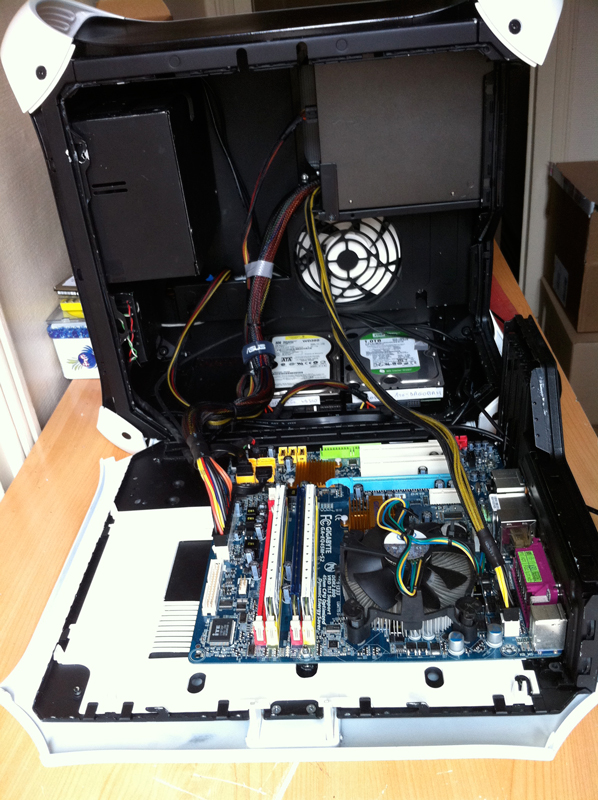

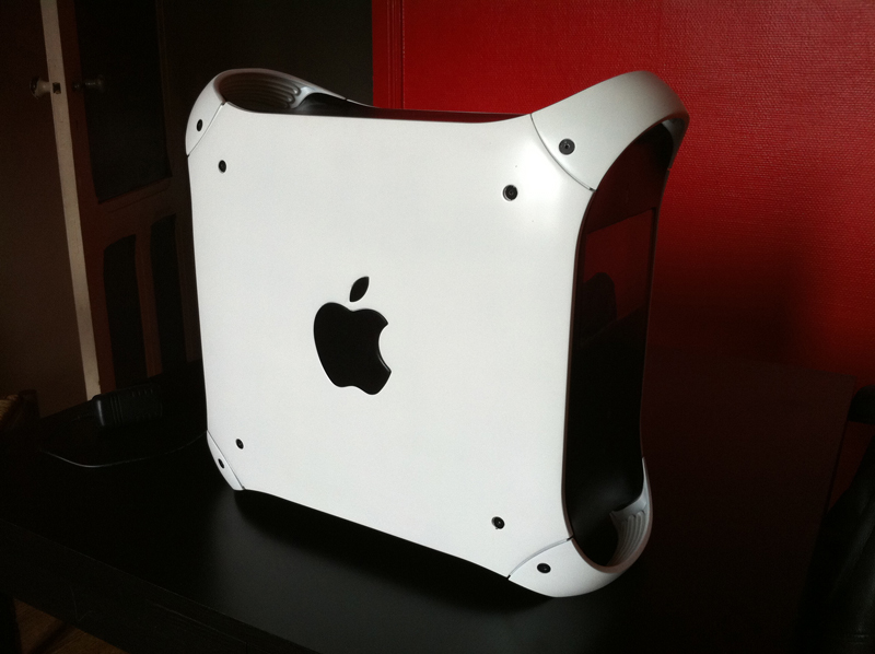

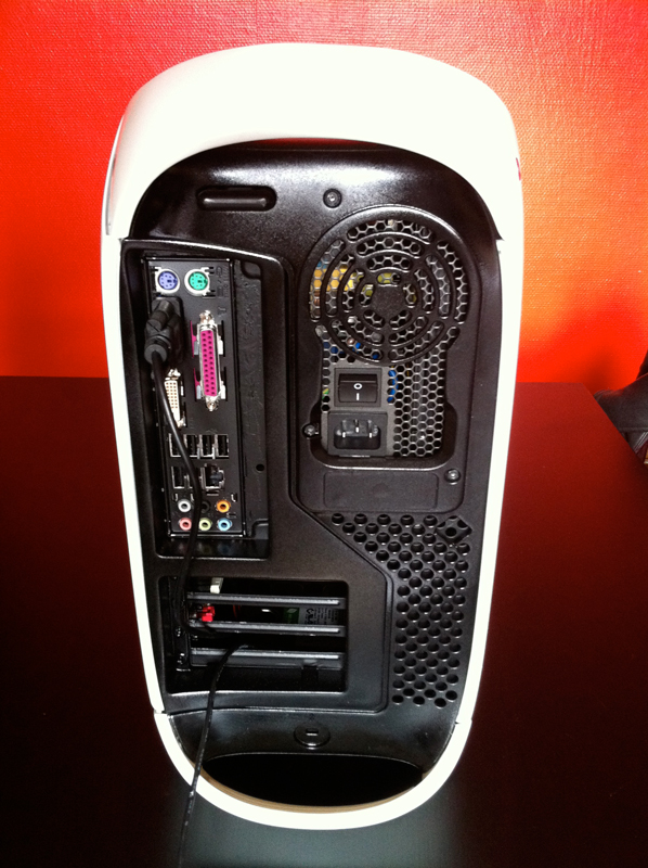

Bonjour à tous,
Après 3 mois de dur labeur, je viens de terminer mon Mod basé sur un boitier de PowerMac G4 alors je me suis dit que ça pourrait être sympa de le partager avec la communauté.
Il ne reste rien des composants d'origine qui ont été remplacé par une config PC standard afin de faire tourner un serveur de virtualisation Proxmox basé sur Debian.
Je me suis allègrement inspiré (qui a dit honteusement copié ? :wacko: ) de ce post pour le choix des couleurs car je l'ai trouvé particulièrement judicieux et esthétique. En revanche j'ai opéré différemment pour l'intégration du hardware notamment car je voulais rester le plus proche possible de l'agencement d'origine et dénaturer le moins possible le design si propre et bien pensé d'Apple. De plus j'avais des contraintes particulières puisque j'ai intégré un LCD 8" en facade en lieu et place des baies lecteurs optique et HD/Floppy et que la réalisation présentée dans le post est trés intéréssante mais que je n'avais pas les mêmes besoins que lui en terme de refroidissement et qu'il ya beaucoup trop de Leds à mon gout.
Pour ceux que ça intéresse vous pouvez télécharger plus de photos ICI
Je ne suis pas satisfait de la fixation du plexi en facade qui protège le LCD car l'utilisation de la colle à chaud ne permet pas un grande précision et qu'on peut voir des traces sur le contour. je vais donc changer le plexi et trouver un moyen plus propre de l'intégrer à la facade.
Toutes vos critiques, questions et commentaires sont les bienvenus. :)
