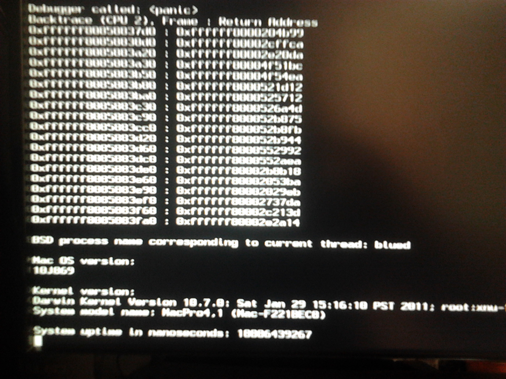

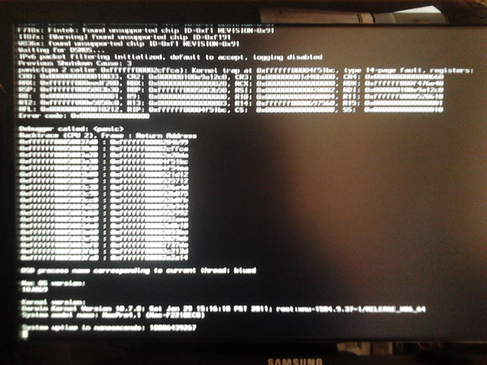

redrat76 Posted April 19, 2011 Author Share Posted April 19, 2011 use o -v sempre e veja qual é o KP Bom dia Maldon !!! Fiquei algum tempo fora pois estava viajando. Agora voltei a me deparar com o KP eventualmente. Isso acontece qdo deixo bootar automatico pelo chamaleon, se eu interrompo o reloginho e dou boot manual não da KP. Dando boot com flag - v e -x, dá freeze mas me reporta alguns erros: F718x: Fintek: Found unsupported chip ID=0xf1 REVISION=0x91 W836x: ..................... W8836x: ............................ error code: 0x000000000000000000000000000 e congela em system uptime in nanoseconds 1845415320. Na minha pasta E/E eu tenho as seguintes kexts: - ACPIMonitor.kext - FakeSMC.kext - IntelThermal.kext - IOAHCIBlockStorageInjector.kext - JMicron36xSATA.kext - SuperIOFamily.kext Tirando FakeSMC, qual dessas kexts são realmente necessárias para o bom funcionamento da minha config? Agora que eu consegui deixar a máquina qse 100% fiquei com medo de mecher e dar treta de novo. Vc pode me dar uma luz por favor ???? Agradeço pela paciência !!!! Link to comment https://www.insanelymac.com/forum/topic/252939-como-instalar-osx-1066-mobo-intel-dx58so/#findComment-1672251 Share on other sites More sharing options...
oldnapalm Posted April 19, 2011 Share Posted April 19, 2011 Pode remover a ACPIMonitor.kext, ela não funciona sem modificações específicas na DSDT. Dentro da SuperIOFamily.kext, na pasta Contents/PlugIns tem várias kexts, deixe apenas a correspondente ao chip da sua placa mãe. Pelo que você postou o chip parece ser Fintek, porém este modelo não é suportado, então você pode apagar toda a SuperIOFamily. Se tiver como postar uma foto da tela seria melhor, o que você transcreveu não é suficiente para chegar a alguma conclusão. Link to comment https://www.insanelymac.com/forum/topic/252939-como-instalar-osx-1066-mobo-intel-dx58so/#findComment-1672259 Share on other sites More sharing options...
redrat76 Posted April 19, 2011 Author Share Posted April 19, 2011 Pode remover a ACPIMonitor.kext, ela não funciona sem modificações específicas na DSDT. Dentro da SuperIOFamily.kext, na pasta Contents/PlugIns tem várias kexts, deixe apenas a correspondente ao chip da sua placa mãe. Pelo que você postou o chip parece ser Fintek, porém este modelo não é suportado, então você pode apagar toda a SuperIOFamily. Se tiver como postar uma foto da tela seria melhor, o que você transcreveu não é suficiente para chegar a alguma conclusão. Valeu pela resposta rápida OldNapalm !!!! Então agora eu não tenho como postar uma foto, eu comprei um celular novo e está chegando, então em breve eu posto a foto do que está acontecendo. Coisa de novato eu instalei mas não usei, eu não tenho a pasta contents/Plugins então provavelmente ele não está achando o chip pq ele não está lá. Eu sei que deve dar raiva de tentar ajudar noobs como eu, mas eu to me esforçando e lendo bastante para tentar resolver os problemas mas não é mto fácil. Agradeço OLD eu volto a postar a foto em breve acho que amanhã meu celu já chega. Abraço. Link to comment https://www.insanelymac.com/forum/topic/252939-como-instalar-osx-1066-mobo-intel-dx58so/#findComment-1672268 Share on other sites More sharing options...
oldnapalm Posted April 19, 2011 Share Posted April 19, 2011 eu não tenho a pasta contents/Plugins então provavelmente ele não está achando o chip pq ele não está lá. Certamente tem, ou não veria aquelas mensagens no boot. Você tem que clicar com o direito sobre a kext e "mostrar conteúdo do pacote". Link to comment https://www.insanelymac.com/forum/topic/252939-como-instalar-osx-1066-mobo-intel-dx58so/#findComment-1672302 Share on other sites More sharing options...

oldnapalm Posted May 4, 2011 Share Posted May 4, 2011 Talvez não tenha relação, mas pode remover as kexts ACPIMonitor.kext SuperIOFamily.kext nenhuma delas está funcionando no seu PC. Veja se o KP continua sem elas. Link to comment https://www.insanelymac.com/forum/topic/252939-como-instalar-osx-1066-mobo-intel-dx58so/#findComment-1678944 Share on other sites More sharing options...
redrat76 Posted May 4, 2011 Author Share Posted May 4, 2011 Talvez não tenha relação, mas pode remover as kexts ACPIMonitor.kext SuperIOFamily.kext nenhuma delas está funcionando no seu PC. Veja se o KP continua sem elas. Então, eu removi as duas ACPIMonitor e SuperIOFamily e deixei FakeSMC, IntelThermal, IOAHCBlockStorage e Jmicron36xSata. Fiz 3 reboots e não deu KP, vou continuar os testes e volto a postar se voltar a dar KP. Agradeço mais uma vez a ajuda que vcs tem prestado. Valeu OLD Link to comment https://www.insanelymac.com/forum/topic/252939-como-instalar-osx-1066-mobo-intel-dx58so/#findComment-1678980 Share on other sites More sharing options...
