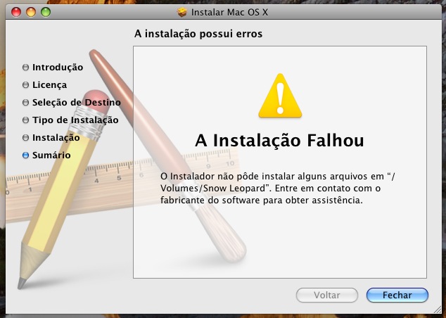

Travou duas vezes a instalação já no final, na hora que os apps estavam sendo instalados... tem idéia do que seja?
Attached File  Imagem1.jpg   63.34K   54 downloads

Dizem que é normal ocorrer este erro no final, pode continuar que vai funcionar.

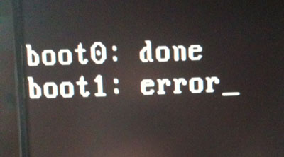

Cara, quando eu aplico os códigos do Chameleon no Terminal para que o Snow Leopard inicie como boot principal da pau no boot...
Se eu aplico esses códigos no terminal substituindo pela partição do Leopard vai numa boa...

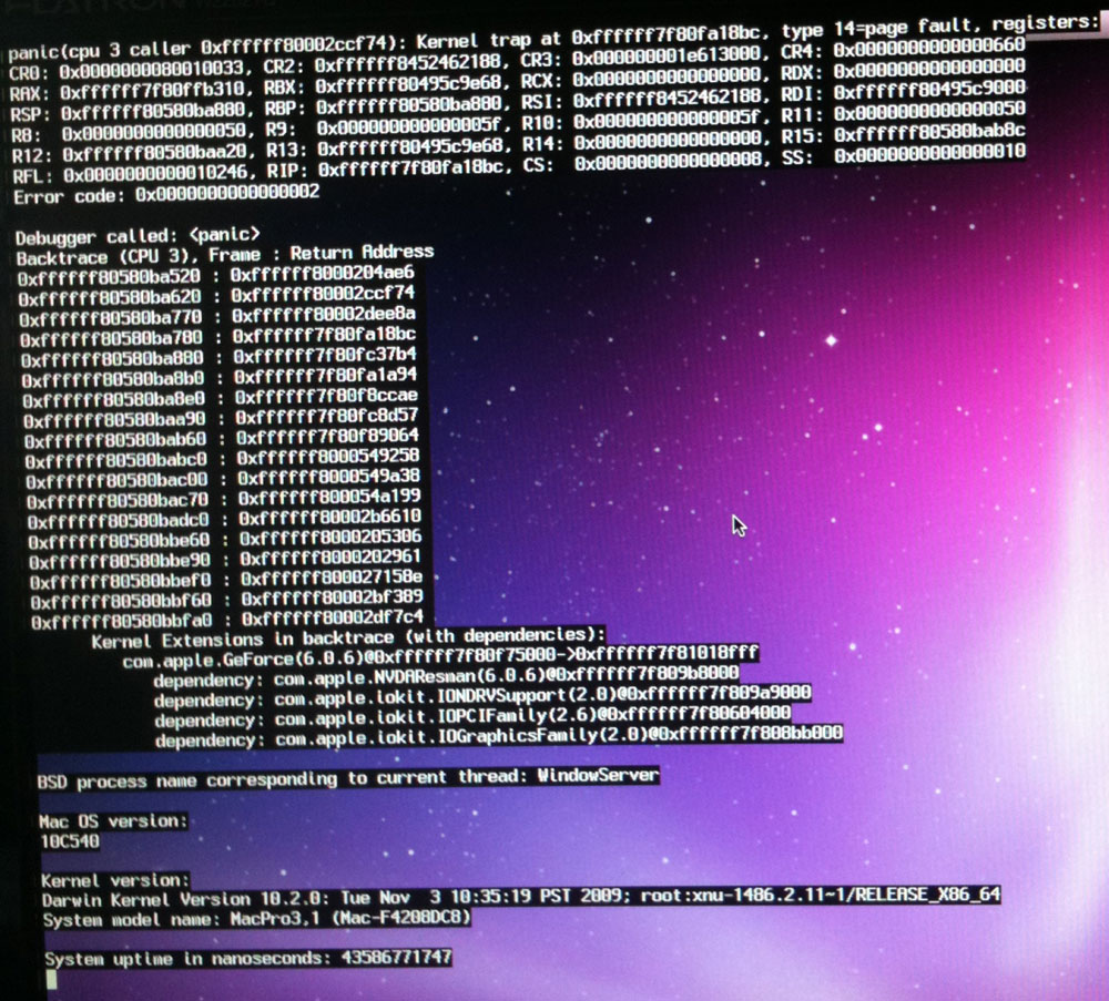

Bom, não me pergunte como, mas iniciei o Leopard e marquei a partição dele como principal novamente, mas usando o Lizard eu marquei a partição do Snow (disk0s2) como boot e ai foi... rsrs!
Eu atualizei pro 10.6.2, iniciou perfeito, mas quando carrega a desktop, o dock e o finder, depois de 1 seg ele trava (panic).
Tem como descobrir pelo modo Verbose o erro? Ou de alguma outra forma?

Quando ocorre o kernel panic, não aparecem as mensagens na tela? Você tentou no modo verbose? Caso só apareça aquela mensagem em vários idiomas para desligar o computador, entre pelo Leopard e veja o arquivo /var/log/kernel.log na partição do Snow Leopard.

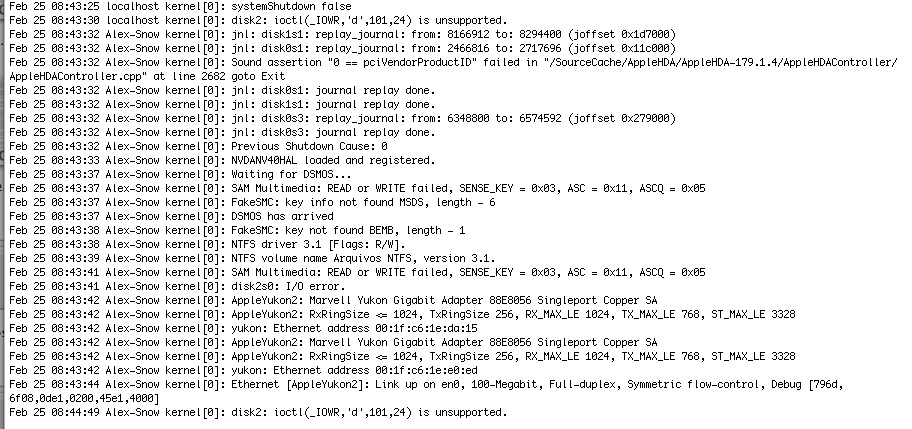

Olha o log:
Attached File  Imagem2.jpg   193.61K   16 downloads
...cara, eu acho que foi o Paragon NTFS... ele não funcionou no 10.6 e qdo atualizei deu esse pau geral... sei la

Você removeu a kext JMicronATA? Li que ela causa kernel panic com mais de 3 GB de RAM. Tente desabilitar a controladora JMicron na BIOS para ver se o problema continua. Também confira as configurações da BIOS listadas no tópico da P5E.
