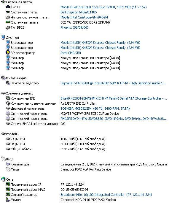

aaron13 Posted July 15, 2009 Share Posted July 15, 2009 Нужна помощь!!! При установке iDeneb 10.5.6 на DELL Inspiron 640m подгружаюсь с диска, форматирую диск Mac Extended Journal, выхожу, жму "продолжить" т.е. начать установку, высвечивает "Выбор места установки" - и у меня в окне нет ни одного диска. Ни родного С (NTFS), ни форматированого под Mac. В ЧЕМ МОЖЕТ БІТЬ ПРОБЛЕМА!!!! HELP...... Link to comment https://www.insanelymac.com/forum/topic/175006-ideneb-1056-%D0%BD%D1%83%D0%B6%D0%BD%D0%B0-%D0%BF%D0%BE%D0%BC%D0%BE%D1%89%D1%8C/ Share on other sites More sharing options...

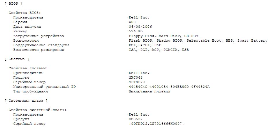

aaron13 Posted July 15, 2009 Author Share Posted July 15, 2009 Винт SATA? AHCI режим включен? Обновил SP3. HD - SATA, а вот AHCI режим через биос включить не могу. Т.к. нет такого параметра в моем биосе MXC061 - A03 (датируемый 2006 годом). Зашел на сайт DELL - есть обновления биоса А10 для моего DELL inspiron 640m. Скачал. Но все мои попытки его обновить (уже сделал загрузочную флешку из по DOS + Awdflash) не получается. То есть пишет что нет такого файла, когда вбиваю команду выполнить его через DOS.... ПОМОГИТЕ кто чем может! Link to comment https://www.insanelymac.com/forum/topic/175006-ideneb-1056-%D0%BD%D1%83%D0%B6%D0%BD%D0%B0-%D0%BF%D0%BE%D0%BC%D0%BE%D1%89%D1%8C/#findComment-1201386 Share on other sites More sharing options...

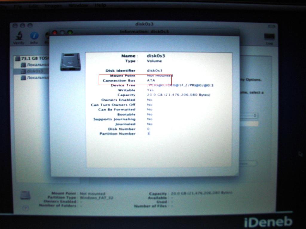

aaron13 Posted July 18, 2009 Author Share Posted July 18, 2009 Та же самая проблема!!! Диск форматнул, а при установке его нет. Режимы включены. Стоит windows vista Точно! У меня то же самое. Форматирую, диск - Primary. А при установке пустой экран ка на 1-ом фото у тебя. При этом читал на форумах что на наш DELL Inspiron 640m - ложится 100%, даже видел видео где-то, и там твкой проблемы нет. Что за прикол- не пойму. Тем не менее жду советов более опытных! Помогите. Очень уж хочу попробовать Mac OS поюзать... Link to comment https://www.insanelymac.com/forum/topic/175006-ideneb-1056-%D0%BD%D1%83%D0%B6%D0%BD%D0%B0-%D0%BF%D0%BE%D0%BC%D0%BE%D1%89%D1%8C/#findComment-1203192 Share on other sites More sharing options...
iXAKEP Posted July 19, 2009 Share Posted July 19, 2009 дык, вот она у тебя на скринах, даже утилиты есть чуть-чуть, юзай, пробуй. Чем не мак ось диски не правильно разбиты, вот и проблема. Переразбивайте правильно. Link to comment https://www.insanelymac.com/forum/topic/175006-ideneb-1056-%D0%BD%D1%83%D0%B6%D0%BD%D0%B0-%D0%BF%D0%BE%D0%BC%D0%BE%D1%89%D1%8C/#findComment-1203943 Share on other sites More sharing options...
aaron13 Posted July 19, 2009 Author Share Posted July 19, 2009 дык, вот она у тебя на скринах, даже утилиты есть чуть-чуть, юзай, пробуй. Чем не мак ось диски не правильно разбиты, вот и проблема. Переразбивайте правильно. Диски то, разбиты вроде как правильно. Форматирован раздел в Mac Extended c помощью Дисковой Утилиты. Link to comment https://www.insanelymac.com/forum/topic/175006-ideneb-1056-%D0%BD%D1%83%D0%B6%D0%BD%D0%B0-%D0%BF%D0%BE%D0%BC%D0%BE%D1%89%D1%8C/#findComment-1203989 Share on other sites More sharing options...

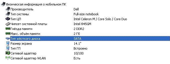

aaron13 Posted July 19, 2009 Author Share Posted July 19, 2009 Винт SATA? AHCI режим включен? Значит так. Еverest пишет что диск SATA (см. фото)! А вот при установке MAC OS в Дисковых утилитах пишет что диск ATA (см. фото). Что делать?? Link to comment https://www.insanelymac.com/forum/topic/175006-ideneb-1056-%D0%BD%D1%83%D0%B6%D0%BD%D0%B0-%D0%BF%D0%BE%D0%BC%D0%BE%D1%89%D1%8C/#findComment-1204018 Share on other sites More sharing options...

xRicoX Posted October 6, 2010 Share Posted October 6, 2010 Точно! У меня то же самое. Форматирую, диск - Primary. А при установке пустой экран ка на 1-ом фото у тебя. При этом читал на форумах что на наш DELL Inspiron 640m - ложится 100%, даже видел видео где-то, и там твкой проблемы нет. Что за прикол- не пойму. Тем не менее жду советов более опытных! Помогите. Очень уж хочу попробовать Mac OS поюзать... У меня была та же проблема. Я решил её вот как: зашёл в Acronis DDS, там этот раздел должен быть основным и желательно активным. Создал раздел размером 15 гигов в FAT 32, потом сменил тип этого раздела в Shag OS Swap. После этого при установке отформатировал его в Mac OS X Extended (Журнальный) и далее он увидел этот раздел, установка прошла без проблем )) Link to comment https://www.insanelymac.com/forum/topic/175006-ideneb-1056-%D0%BD%D1%83%D0%B6%D0%BD%D0%B0-%D0%BF%D0%BE%D0%BC%D0%BE%D1%89%D1%8C/#findComment-1559987 Share on other sites More sharing options...
