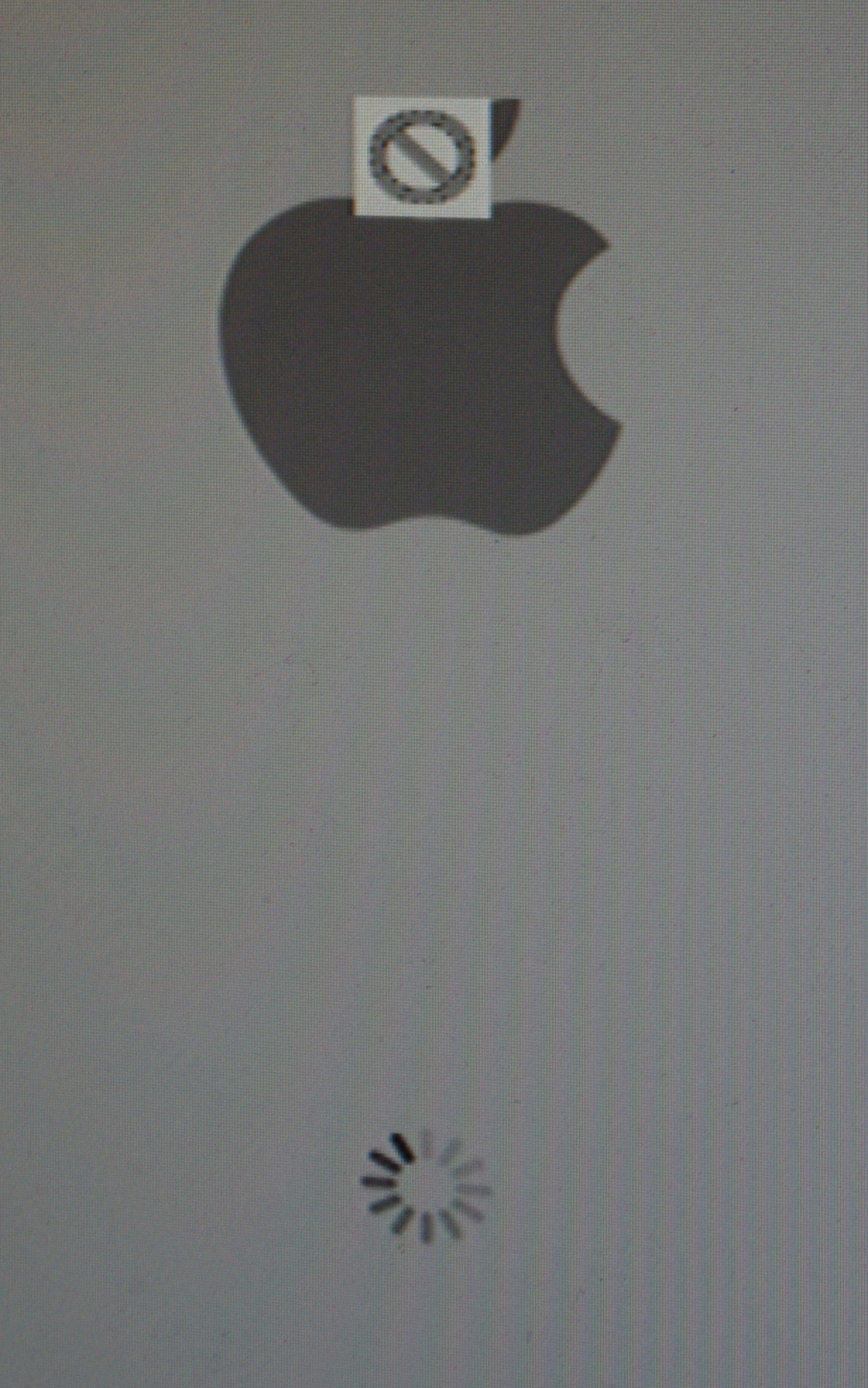

J'ai gravé une une distrib iPC 10.5.6, mais j'ai déjà une erreur ;)
Bien sur, c'est la même chose avec ou sans la barrette défectueuse.
Pensez vous que ce la viennent de la distrib ? Ou peut être faut il configurer le Bios ? (je n'ai rien réglé mis à part l'heure et l'ordre de Boot.)
je compte utiliser ce tuto http://forum.insanelymac.com/index.php?showtopic=146365
Pouvez vous m'aider ?

Boot en mode verbose pour savoir ce qu'il se passe.
Qu'est ce que ça veut dire ?
Sinon j'ai gravé un autre iPC 10.5.6, et cette fois j'ai réussi à effectuer l'installation...
Seulement, après avoir entrer -v, j'ai visiblement quelques warnings que je détaillerais demain si besoin.
Ensuite, le système se lance comme si je devais recommencer l'installation :)
verbose = -v
Test avec: -v cpus=1
J'ai fais quelques autres nouvelles tentatives, et toujours rien... Quelqu'un aurait une idée s'il vous plait ?

As tu essayé avec ces options là ?
- Intel ICH10 SUpport
- Shutdown/Restart
- Patch DSDT
- AppleSMBIOS-27 Rev3 800Mhz (si vous avez de la mémoire avec un autre timing sélectionné la bonne vitesse)
- Pack de langue française
le patch audio oublie, il ne fonctionne pas sur nos cartes (et d'ailleurs nos cartes sont des alc888 address 2), le patch réseau ne fonctionne pas non plus, il faut celui qui se trouve dans ma signature.
Coté vidéo essaye sans rien voir si ça passe, tu devrais au moins avoir ton macos en 1024x768 et partant de là injecter les pilotes graphiques. Pour ma carté j'ai utiliser un string EFI mais pour une 8600 aucune idée de la méthode.
Coté bios la conf par défaut est presque bonne, il y a très peu de chose à configurer, je regarderais la conf exacte ce soir mais de tête à vérifier SATA en mode AHCI, une option 64 bit à activer et ça doit être tout.
Copier coller de mon post, je me suis souvenu des infos en fonction du manuel de la carte, comme indiqué je me souvient d'une option pour l'usb 2.0 high speed que j'ai activé qui ne se trouve pas dans le manuel donc impossible d'avoir le titre exacte de l'option mais cela ne devrais pas être dérangeants pour installer le système.
