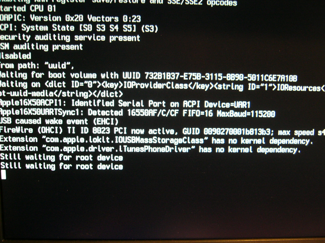

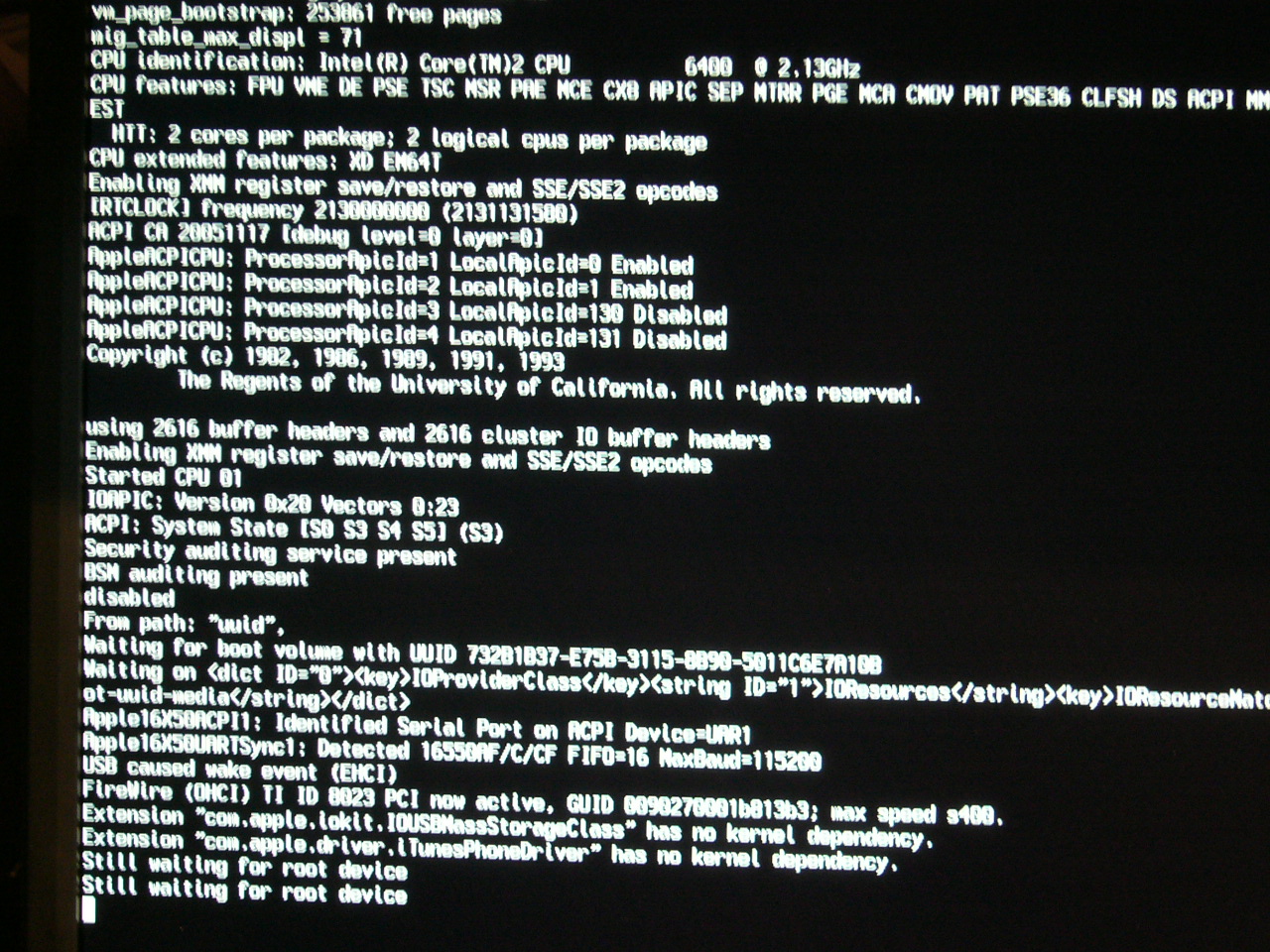

njauvindenis Posted February 1, 2007 Share Posted February 1, 2007 Re-bonjour Je me demandais si ça se pouvait que se soit à cause que j'ai des dd SATA2. Car quand j'essais l'option pour démarrer le cd en mode -s, je vois qu'il bloque à la ligne suivante: still waiting for root device Et cette ligne se répète à l'infini. Merci à l'avance! Link to comment Share on other sites More sharing options...
sn8k Posted February 1, 2007 Share Posted February 1, 2007 ca signifie que le disque dur n'a pas repondu en temps et en heure (donc il fait un time out) ... ca peut provenir du sata2 en effet, mais le meilleur moyen de savoir, c'est d'installer sur un disque en IDE dans un premier temps. Link to comment Share on other sites More sharing options...
njauvindenis Posted February 1, 2007 Share Posted February 1, 2007 Merci de m'avoir répondu! Je voudrais savoir, si j'installe un disque dur IDE en port USB est-ce que ça va ralentir mon disque dur SATA2? Link to comment Share on other sites More sharing options...
sn8k Posted February 1, 2007 Share Posted February 1, 2007 absolument pas ... ca ne passes pas par les memes controleurs ! MDR Link to comment Share on other sites More sharing options...
njauvindenis Posted February 1, 2007 Share Posted February 1, 2007 Merci d'avoir répondu si vite! Je vais essayer ça tantôt et je vais vous en reparler! merci encore! Link to comment Share on other sites More sharing options...
njauvindenis Posted February 1, 2007 Share Posted February 1, 2007 Re-bonjour! J'ai essayé en installant sur un disque dur IDE externe sur un port USB, mais ça ne marche toujours pas... J'ai mis la photo des messages qui apparait quand ça "load". Est-ce qu'il y a un autre moyen? Si vous saviez, j'ai tellement cherché! Depuis dimanche passé que je cherche sur google mais je trouve pas! J'ai essayé toute sorte de chose... Comme changé mon lecteur dvd de prise, mettre mon disque dur en "legacy"... et plein d'autre fonction qui a rapport avec le disque dur dans le bios. Merci encore! Link to comment Share on other sites More sharing options...
