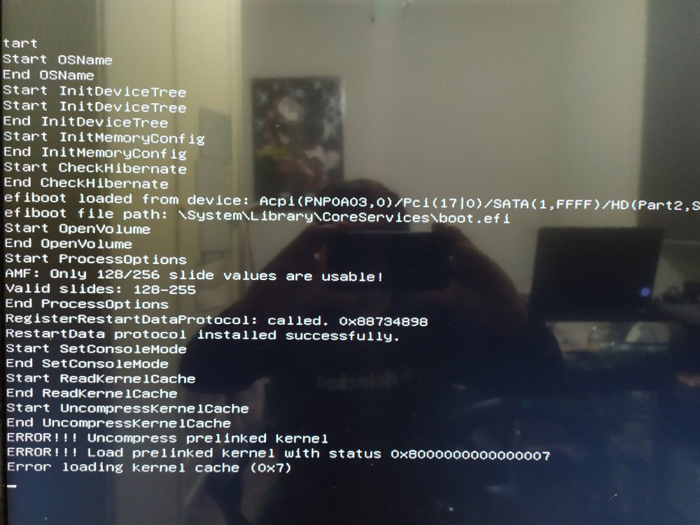

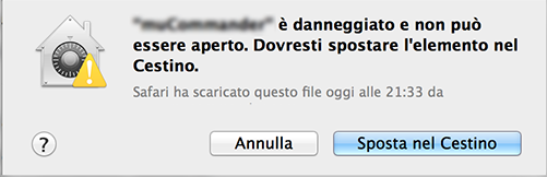

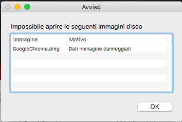

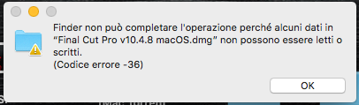

Tetsuya Tsurugi Posted December 12, 2019 Share Posted December 12, 2019 salve, tutto parte dal dover copiare dei file rar e dmg da disco usb ad hack, nonostante i file siano tutti ok ricevo sempre errore "allego screen" da qui provo ad aprire chrome e non naviga mentre safari è ok, lo disistallo lo scarico e quando vado ad installarlo errore "allego screen" giro un po in rete e trovo una apparente soluzione, disattivare mac keeper, ma niente errore diverso ma ancora errore su tutti i dmg "allego screen" ora fosse stato windows avrei scommesso su un virus, ma su mac possibile sia cosi sfigato !! sistema high sierra 10.13.6 Link to comment Share on other sites More sharing options...

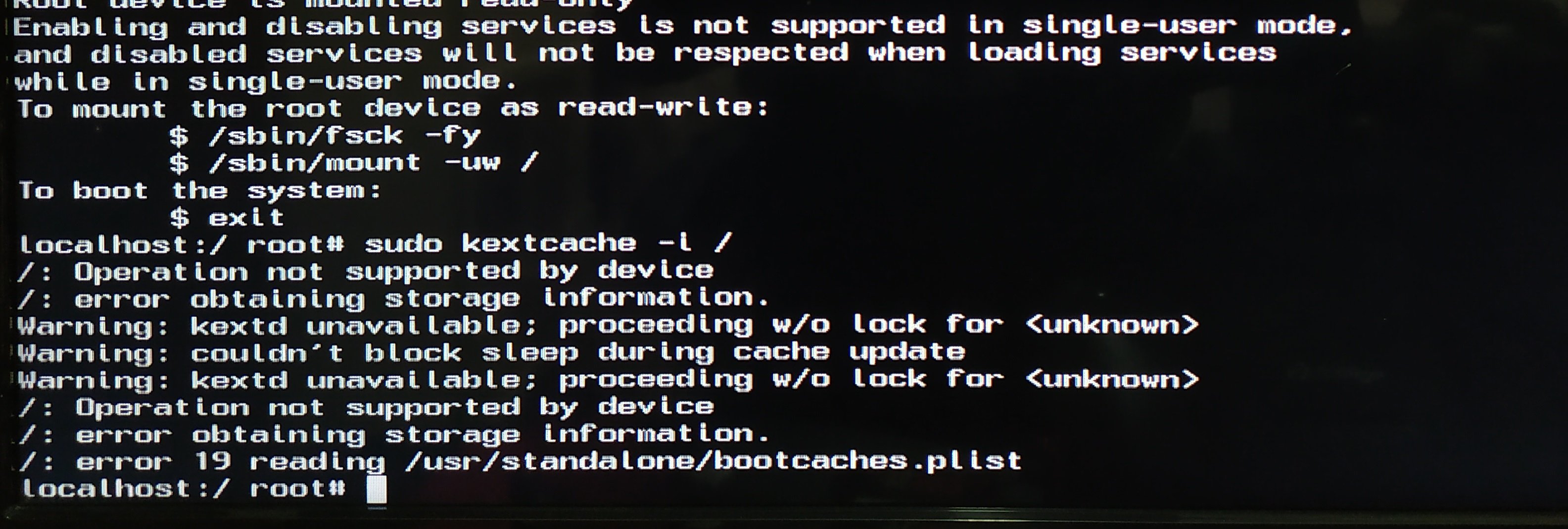

iCanaro Posted December 12, 2019 Share Posted December 12, 2019 non credo che la colpa si di onyx... a meno che non hai scaricato una release vecchia in giro per il web e non l'ultima dal sito della titanium avvia in single user -s poi caricato digita sudo kextcache - / terminato reboot per i rar usa keka o theunarchiver disabilita gatekeeper avvia con il SIP disabilitato nel config csractiveconfig 0x67 Link to comment Share on other sites More sharing options...

iCanaro Posted December 12, 2019 Share Posted December 12, 2019 hai perfettamente ragione sudo kextcache -i / Link to comment Share on other sites More sharing options...

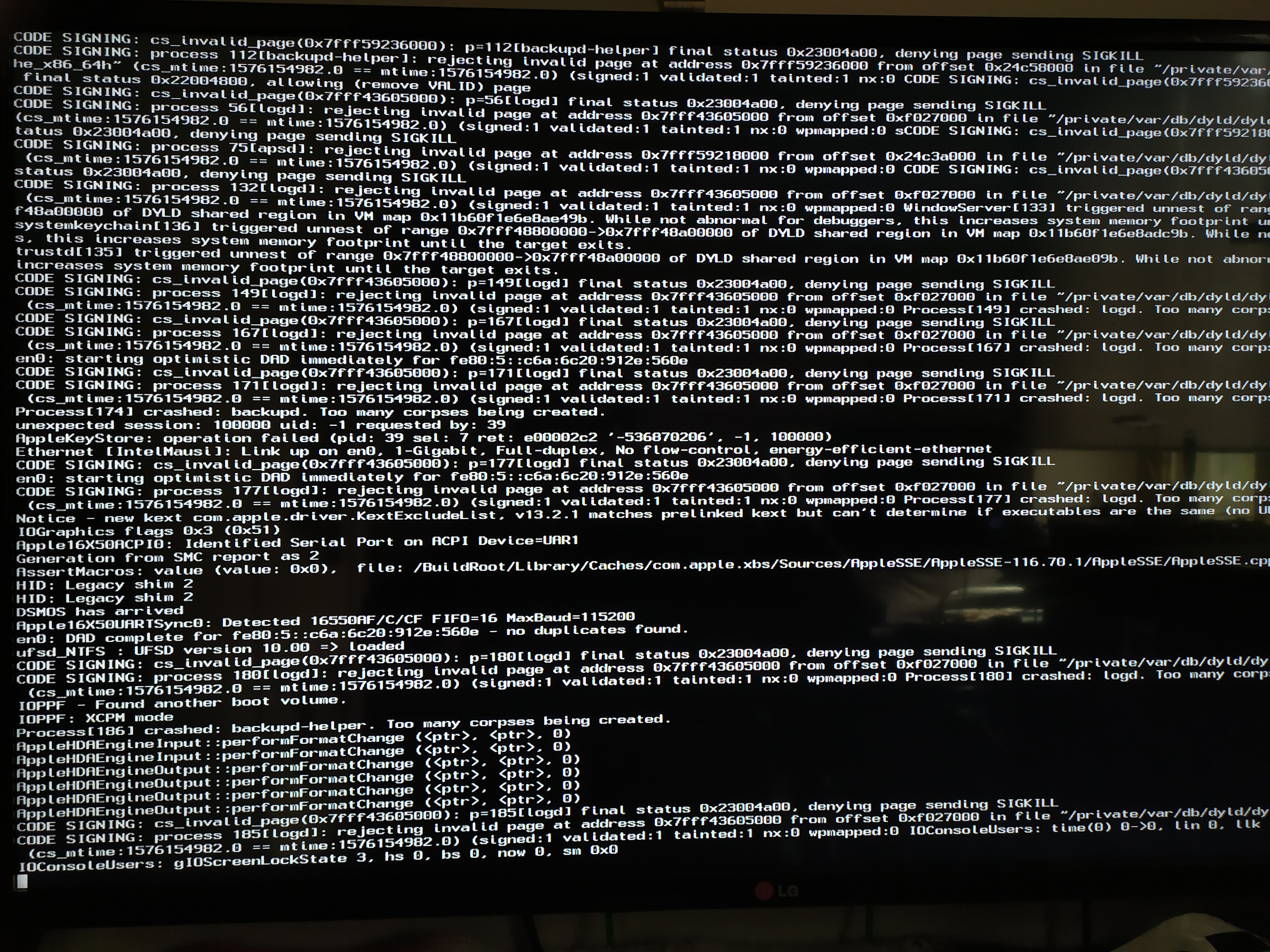

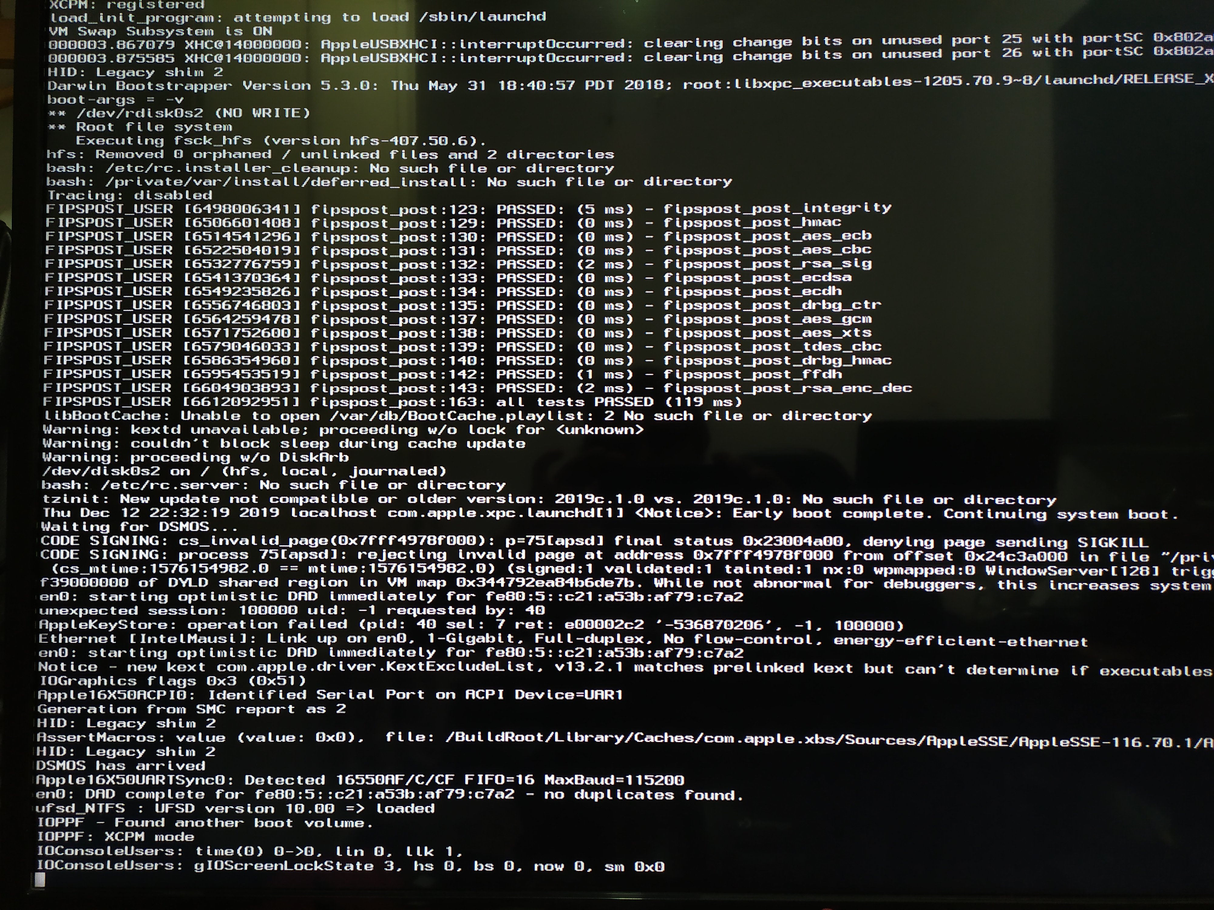

iCanaro Posted December 12, 2019 Share Posted December 12, 2019 ah beh se è quella la schermata, direi che siamo a posto... si blocca al caricamento dell'interfaccia grafica, aggiungi dalla GUI di Clover il boot-arg nv_disable=1 e vedrai che arrivi al desktop, se hai la iGPI abilitata, aggiungi anche -igfxvesa poi reinstalla i webdriver Link to comment Share on other sites More sharing options...
gengik84 Posted December 12, 2019 Share Posted December 12, 2019 in -S prima devi scrivere mount -uw / dopo kextcache -i / 1 Link to comment Share on other sites More sharing options...
iCanaro Posted December 12, 2019 Share Posted December 12, 2019 azz è vero, anche con high sierra e non solo con catalina occorre rendere root scrivibile... sono andato a memoria e ho cannato Link to comment Share on other sites More sharing options...
gengik84 Posted December 12, 2019 Share Posted December 12, 2019 mm no... si parla sempre di single user mode Link to comment Share on other sites More sharing options...

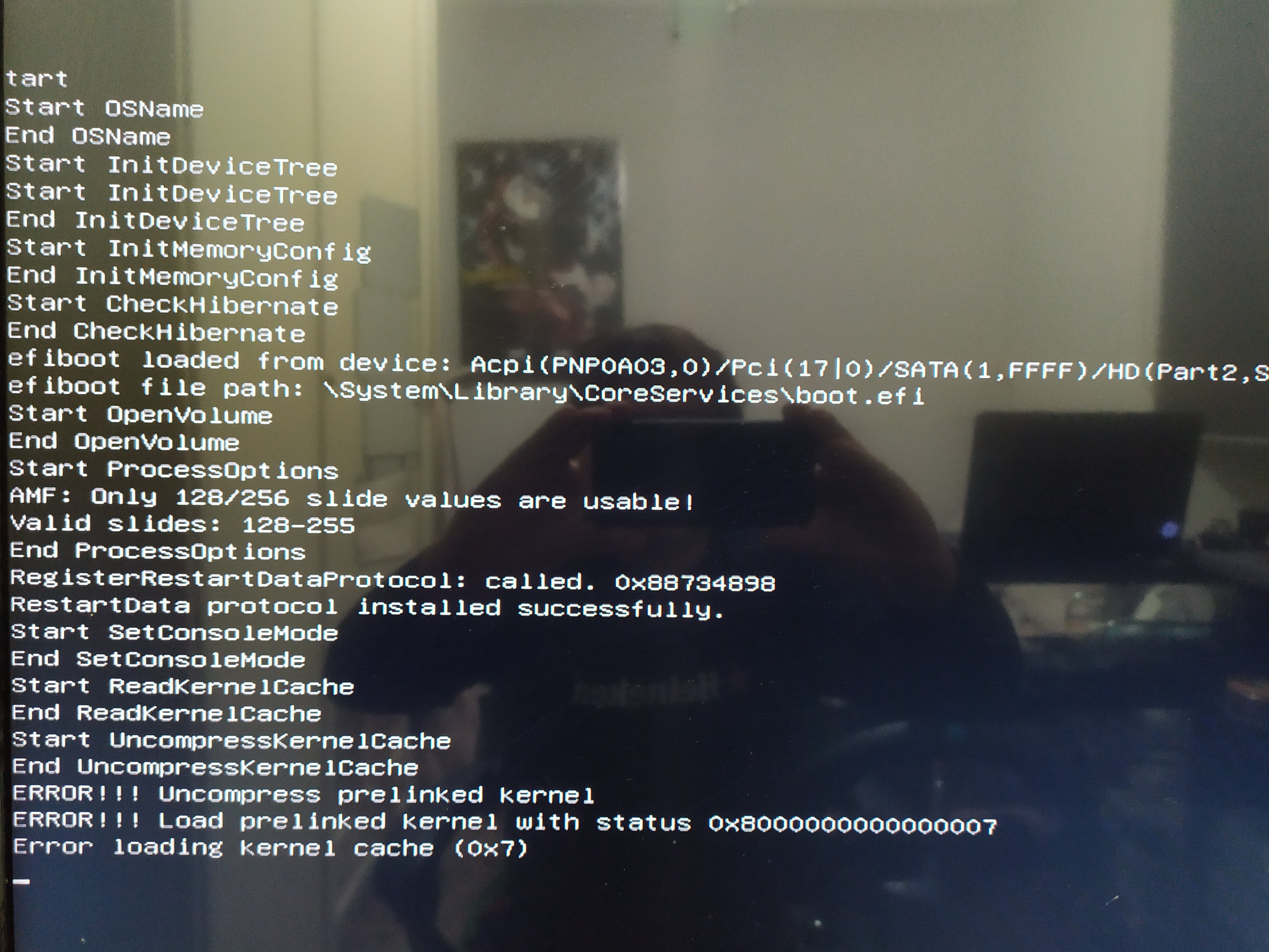

Tetsuya Tsurugi Posted December 12, 2019 Author Share Posted December 12, 2019 nada facendo il kextcache come dice @gengik84 passano a video tutti i kext ma quando faccio reboot carica e si ferma come prima, se metto nel boot arg nv_disable da subito errore 07 nel prelinked kernel ufff Link to comment Share on other sites More sharing options...

Tetsuya Tsurugi Posted December 12, 2019 Author Share Posted December 12, 2019 (edited) non è cambaito nulla, ora torno a windows con transmac e rinomino prelinkedkernel e vediamo che fa nulla nemmeno cosi, oggi ha funzionato ora da errore prelinkedkernel 0e Edited December 12, 2019 by Tetsuya Tsurugi Link to comment Share on other sites More sharing options...

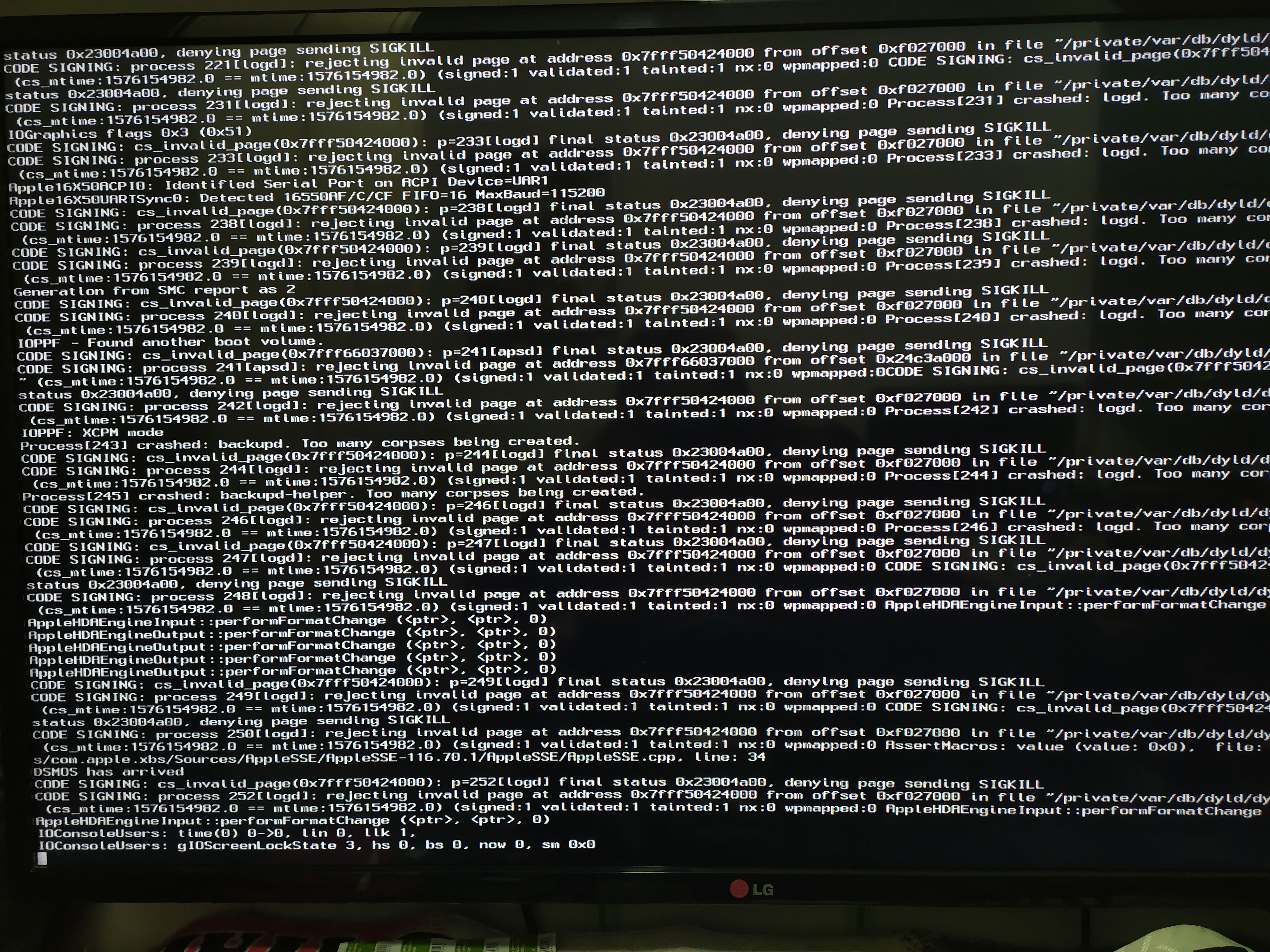

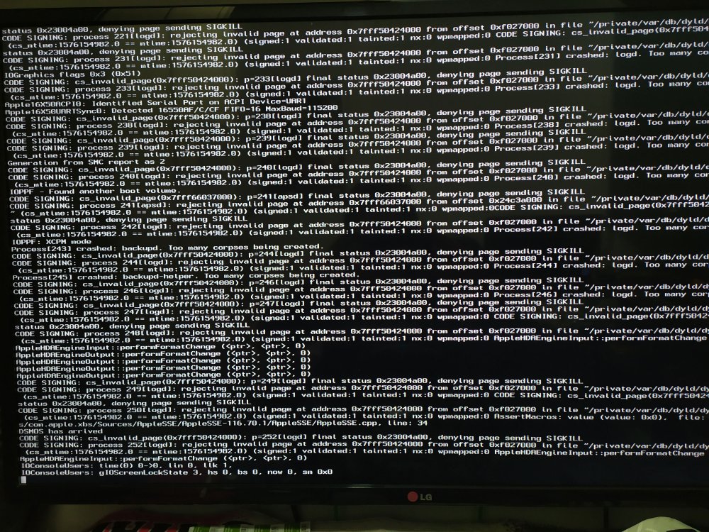

Tetsuya Tsurugi Posted December 12, 2019 Author Share Posted December 12, 2019 ho seguito una guida questa : rm -rf [percorso in /prelinkedkernel/prelinkedkernel fsck mount -uw / rm -rf /Volumes/[NAME]/System/Library/PrelinkedKernels/prelinkedkernel touch /Volumes/[NAME]/System/Library/Extensions && kextcache -u /Volumes/[Name] non ho piu errore 07, la prima volta si è avviato al desktop ma era tutto nero e dava errori di continuo finder, ho riavviato in modalita single user e ridato i comandi mount -uw / kextcache -i / ma niente arriva sempre a dsmos has arrived ma non va alla scrivania, provato nv_disable=1 non cambia nulla Link to comment Share on other sites More sharing options...
Tetsuya Tsurugi Posted December 13, 2019 Author Share Posted December 13, 2019 4 hours ago, Tetsuya Tsurugi said: bene siamo di nuovo al punto di partenza, ora nemmeno il single user mode va piu dopo svariate prove sono di nuovo qui e anche coi comandi di prima non riesco ad andare avanti ...... vorrei capire alcune cose le directory che vedo da terminale in recovery sono del disco del sistema os x ma non sono quelle in EFI giusto, la partizione andrebbe montata a parte ? può essermi utile il backup della EFI che ho salvato in precedenza ? tra un pò vola dalla finestra Link to comment Share on other sites More sharing options...
Tetsuya Tsurugi Posted December 13, 2019 Author Share Posted December 13, 2019 ho ripristinato il backup di clover che avevo, ma non parte arrivca a dsmos has arrived, ma non arriva ....mannaggia a onyx chissá che ha piallato .....clover lo ripresa montando la partizione su win la allego CLOVER win.rar Link to comment Share on other sites More sharing options...

Tetsuya Tsurugi Posted December 13, 2019 Author Share Posted December 13, 2019 (edited) 24 minutes ago, gengik84 said: se clover è molto vecchio, visto che usi il backup, è possibile che nn ti faccia caricare i kext clover 4836 mi pare non capisco è la copia funzionante che avevo in EFI con lo stesso clover ........ gIOSscreenlockstate 3 che vuol dire ? ho messo inject nvidia nelle opzioni di avvio di clover e tolto use nvidia web driver è arrivato a farmi vedere la mela con la barra di avanzamento ferma e non va avanti Edited December 13, 2019 by Tetsuya Tsurugi Link to comment Share on other sites More sharing options...
