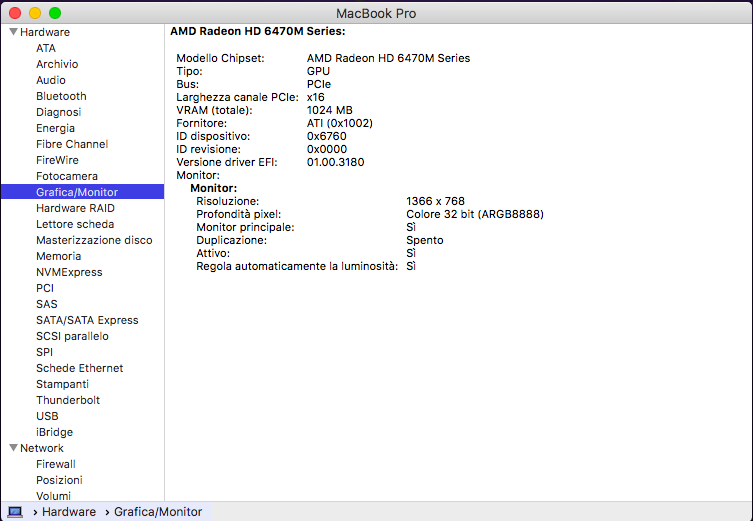

foskvs Posted September 18, 2017 Share Posted September 18, 2017 Come non detto, file trovato. Ora lo aggiungo alla ROM e vi faccio sapere se funziona tutto Ho impostato tutto, riavvio, colori sballati tipo in negativo però sorpresa!! Nelle info la scheda viene vista e con la vram giusta ora non so come sistemare i colori. Ci sarà qualche impostazione nel config da cambiare Inviato dal mio iPhone utilizzando Tapatalk Hai accelerazione grafica? O le animazioni laggano ancora? Link to comment https://www.insanelymac.com/forum/topic/327251-macos-sierra-asus-x54hr/page/2/#findComment-2496490 Share on other sites More sharing options...

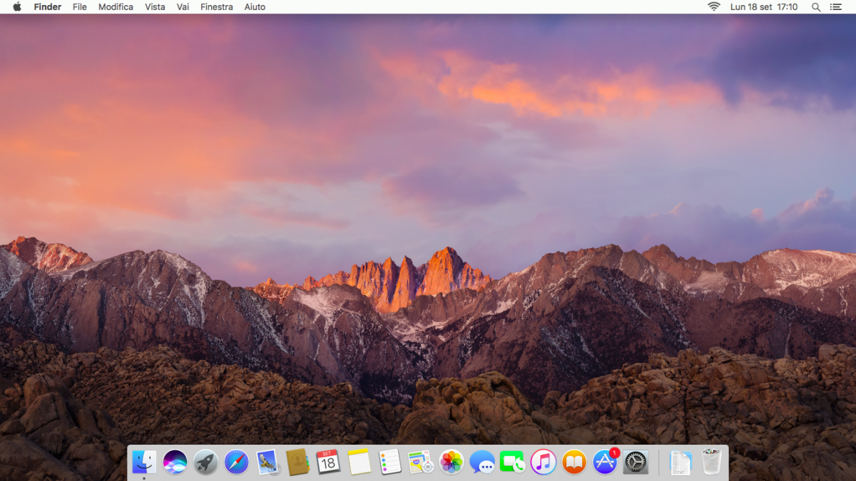

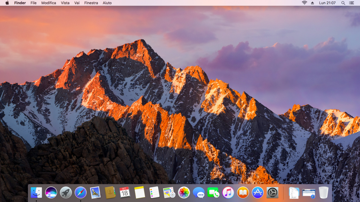

ivanmacx85 Posted September 18, 2017 Author Share Posted September 18, 2017 AGGIORNAMENTO Sono riuscito ad avviarlo con le modifiche di quel post e ora ho risoluzione giusta, colori giusti e riconosciuta con la vram giusta. Non sono sicuro che funzioni anche l'accelerazione perché è migliorato rispetto a prima ma mi sembra ancora un pelino scattoso. Come posso verificare se l'accelerazione è attiva??? out.txt Link to comment https://www.insanelymac.com/forum/topic/327251-macos-sierra-asus-x54hr/page/2/#findComment-2496515 Share on other sites More sharing options...
foskvs Posted September 18, 2017 Share Posted September 18, 2017 AGGIORNAMENTO Sono riuscito ad avviarlo con le modifiche di quel post e ora ho risoluzione giusta, colori giusti e riconosciuta con la vram giusta. Non sono sicuro che funzioni anche l'accelerazione perché è migliorato rispetto a prima ma mi sembra ancora un pelino scattoso. Come posso verificare se l'accelerazione è attiva??? In resoconto di sistema, ti dovrebbe dire se supporta metal. AMD6000Controller è caricato, ma è evidente che la scheda video non funziona correttamente. Se cerchi in giro scopri che metà delle persone "magicamente" l'ha fatta funzionare (su reddit ho pure letto che è supportata nativamente), l'altra metà consiglia di andare di integrata. Edit: Puoi fare uno screenshot di tutto lo schermo? Link to comment https://www.insanelymac.com/forum/topic/327251-macos-sierra-asus-x54hr/page/2/#findComment-2496530 Share on other sites More sharing options...
ivanmacx85 Posted September 18, 2017 Author Share Posted September 18, 2017 L'accelerazione non è attiva perché il dock non ha la trasparenza. Dove hai letto che sono riusciti ad attivare l'accelerazione? Comunque anche se volessi usare l'integrata HD3000 nel bios non ho proprio la funzione per farlo, non so se ce qualche comando Clover o altro per usare quella!! Link to comment https://www.insanelymac.com/forum/topic/327251-macos-sierra-asus-x54hr/page/2/#findComment-2496541 Share on other sites More sharing options...
foskvs Posted September 18, 2017 Share Posted September 18, 2017 L'accelerazione non è attiva perché il dock non ha la trasparenza. Giusto. Dove hai letto che sono riusciti ad attivare l'accelerazione? Qui su insanelymac Comunque anche se volessi usare l'integrata HD3000 nel bios non ho proprio la funzione per farlo, non so se ce qualche comando Clover o altro per usare quella!! Se non puoi disabilitare la dedicata dal bios, mi sa che l'alternativa è farlo dal dsdt (o dal ssdt della dedicata). Link to comment https://www.insanelymac.com/forum/topic/327251-macos-sierra-asus-x54hr/page/2/#findComment-2496554 Share on other sites More sharing options...

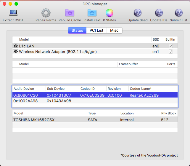

foskvs Posted September 18, 2017 Share Posted September 18, 2017 Grazie a te per avermi aiutato nella riuscita C’è l’abbiamo fatta insieme Manca solo una cosa....... l'audio Hai AppleALC e Lilu in 10.12? Link to comment https://www.insanelymac.com/forum/topic/327251-macos-sierra-asus-x54hr/page/2/#findComment-2496677 Share on other sites More sharing options...
ivanmacx85 Posted September 18, 2017 Author Share Posted September 18, 2017 Rifacendo partire DPCIManager ora non so perché ma fa vedere che è una Realtek alc269 Hai AppleALC e Lilu in 10.12? Si e come porta ho la 12Reset HDA è da spuntare oppure no? Link to comment https://www.insanelymac.com/forum/topic/327251-macos-sierra-asus-x54hr/page/2/#findComment-2496679 Share on other sites More sharing options...
foskvs Posted September 18, 2017 Share Posted September 18, 2017 Hai provato questi layout? Link to comment https://www.insanelymac.com/forum/topic/327251-macos-sierra-asus-x54hr/page/2/#findComment-2496682 Share on other sites More sharing options...
ivanmacx85 Posted September 18, 2017 Author Share Posted September 18, 2017 Hai provato questi layout? Alcuni si altri no. Ora mi metto a provarli pian piano e ti aggiorno Dai che ce la facciamoooooo Nooooo non so perchè ma le usb non mi funzionano più Link to comment https://www.insanelymac.com/forum/topic/327251-macos-sierra-asus-x54hr/page/2/#findComment-2496701 Share on other sites More sharing options...
