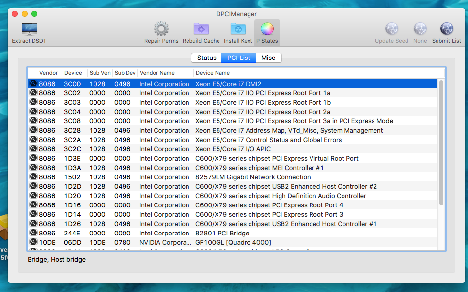

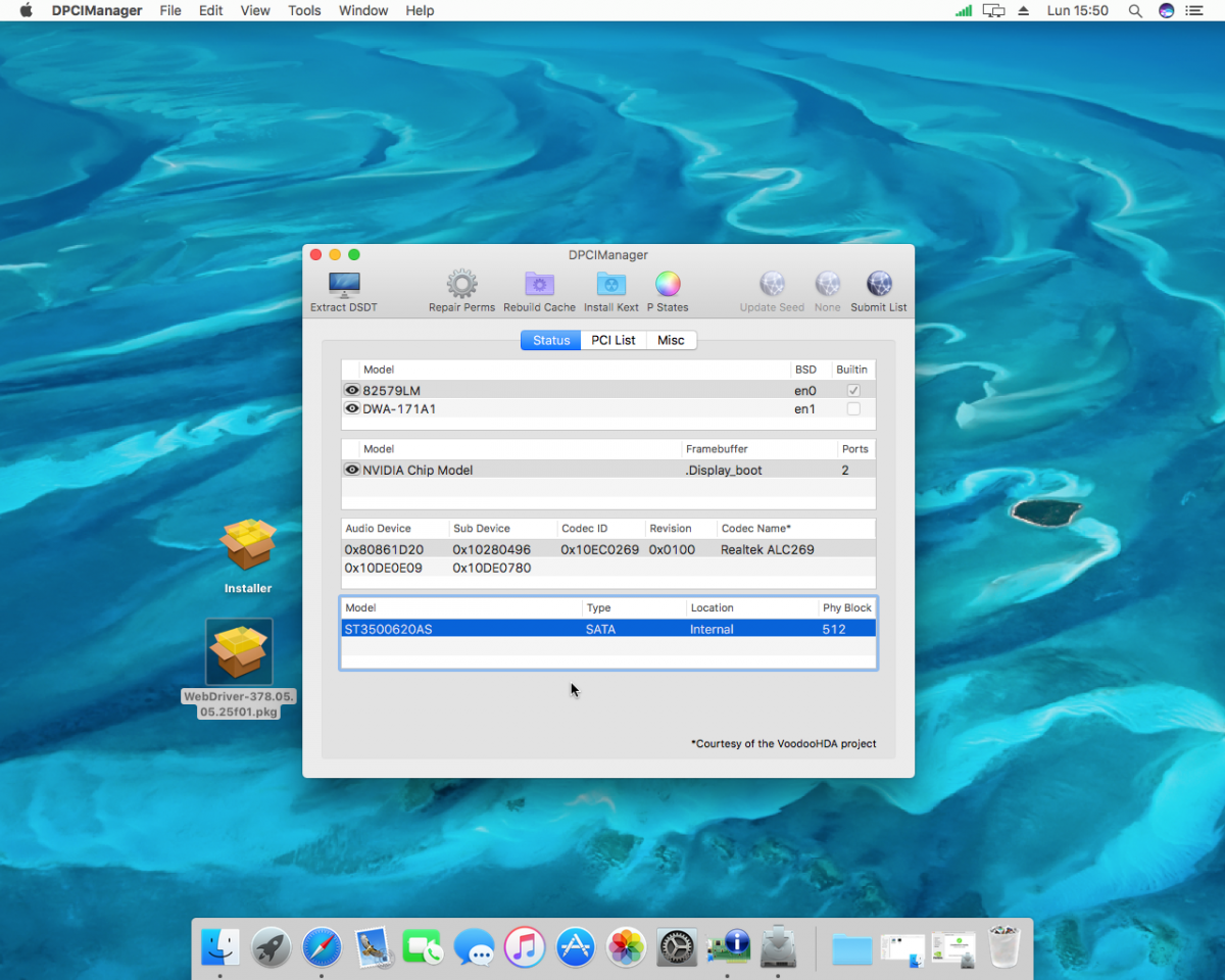

Logitech 96 Posted August 4, 2017 Share Posted August 4, 2017 Buonasera, sto provando ad installare Sierra sul mio T5600 ed al momento sono riuscito a concludere l'installazione ed una preliminare configurazione. Questo T5600 monta uno Xeon E5 2667, una Quadro 4000 e 16gb di ram. Superati alcuni problemini iniziali di avvio, sono riuscito a installare i driver video e i driver del wifi, l'hard disk viene riconosciuto come collegato ad un chipset di serie C600/X79 (ed è effettivamente serie c600) Il sistema in generale funziona, però non dispongo di DSDT ed SSDT (sto cercando di capire come patcharlo non avendolo mai fatto) e come far funzionare l'audio oltre ai dischi SAS. Risolto questo, il sistema dovrebbe essere completo. Mi affido a voi per una qualche soluzione Link to comment https://www.insanelymac.com/forum/topic/325921-sierra-10126-su-dell-precision-t5600/ Share on other sites More sharing options...
MARZILLO Posted August 4, 2017 Share Posted August 4, 2017 Ciao alla gui di clover premi F4 e attendi 20 secondi...poi avvia....cosi facendo i file necessari alla creazione del dsdt si formeranno nella efi che tu posterai zippata.. per sapere che codec audio hai scarica dcpi manager e dopo aver premuto sui tasti sulla destra Update see e Update iDs posta le schermate Status e PCI list Link to comment https://www.insanelymac.com/forum/topic/325921-sierra-10126-su-dell-precision-t5600/#findComment-2474456 Share on other sites More sharing options...
Logitech 96 Posted August 7, 2017 Author Share Posted August 7, 2017 Ciao alla gui di clover premi F4 e attendi 20 secondi...poi avvia....cosi facendo i file necessari alla creazione del dsdt si formeranno nella efi che tu posterai zippata.. per sapere che codec audio hai scarica dcpi manager e dopo aver premuto sui tasti sulla destra Update see e Update iDs posta le schermate Status e PCI list Anzitutto grazie per la risposta, scusa se ci ho messo 3 giorni ma sono incappato in un errore di allocazion pagine e caricamento della cache del kernel (0x#) che non accenna ad andare via neanche con i vari fix scaricati online. Tra poco allegherò almeno il dsdt come mi hai detto di fare e cerco di risolvere l'avvio EDIT: allegato quanto richiesto EFI.zip Link to comment https://www.insanelymac.com/forum/topic/325921-sierra-10126-su-dell-precision-t5600/#findComment-2475637 Share on other sites More sharing options...
MARZILLO Posted August 7, 2017 Share Posted August 7, 2017 per il dsdt aspettiamo che gengik sia disponibile,per l'audio il tuo codec è supportato da applealc che ti allego insieme a lilu.kext e che metterai in efi\kext 10.12...puoi provare diversi layout nel config sezione devices \audio come puoi vedere qui...il tuo codec è ALC269 https://github.com/vit9696/AppleALC/wiki/Supported-codecs Link to comment https://www.insanelymac.com/forum/topic/325921-sierra-10126-su-dell-precision-t5600/#findComment-2475686 Share on other sites More sharing options...

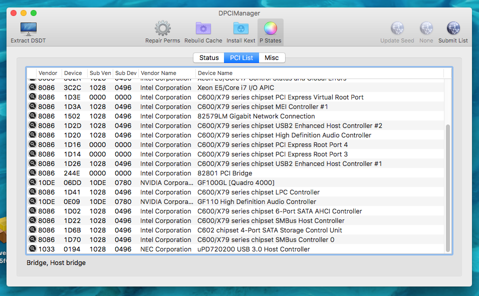

Logitech 96 Posted August 7, 2017 Author Share Posted August 7, 2017 Sostituita al cartella di clover. A parte 2 avvii con errore di allocazione, dopo aver tolto alimentazione, è andato tutto liscio. Audio PERFETTO, web driver vanno, il resto sto testando. Non ho ancora trovato qualcosa per fare andare le usb 3.0 e gli altri dischi che sono collegati ad un chip sata/sas intel, però al momento, tutto il resto va alla grande Link to comment https://www.insanelymac.com/forum/topic/325921-sierra-10126-su-dell-precision-t5600/#findComment-2475772 Share on other sites More sharing options...
gengik84 Posted August 7, 2017 Share Posted August 7, 2017 le tue usb3 sono Nec e non più compatibili...quindi ti resta solo da provare/usare GenericUSB... Link to comment https://www.insanelymac.com/forum/topic/325921-sierra-10126-su-dell-precision-t5600/#findComment-2475781 Share on other sites More sharing options...
