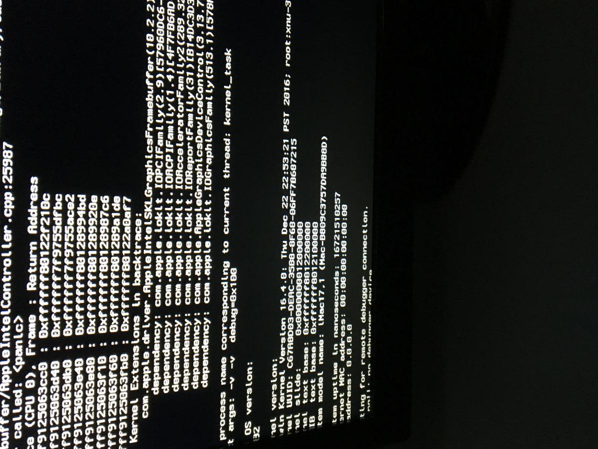

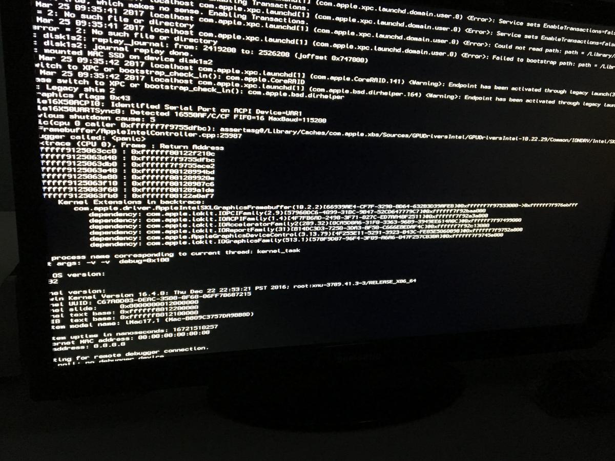

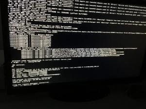

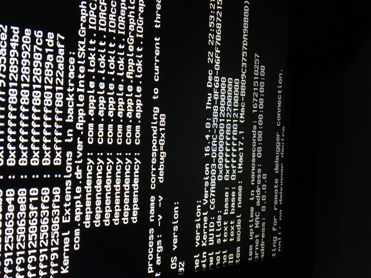

gios163 Posted March 25, 2017 Share Posted March 25, 2017 salve a tutti ragazzi, chiedo aiuto a voi perche sto impazzendo! Devo installare OsSierra su un pc con queste componenti Asus z170p core i3 6100 Skylake dopo aver creato la chiavetta, seguendo la guida di Gengik84 per asrock ed aver impostato la efi step by step, settando anche le impostazioni del bios in modo ottimale quando avvio la chiavetta in verbose mode, dopo aver effettuato le righe di codice di rito, il pc si riavvia non arrivandomi alla prima pagina per l installazione del OS. Qualcuno che mi aiuta. Vi prego sto impazzendo :DD Link to comment https://www.insanelymac.com/forum/topic/322157-installazione-ossierra-su-asus-z170p/ Share on other sites More sharing options...

gengik84 Posted March 25, 2017 Share Posted March 25, 2017 puoi fare un video? altrimenti è difficile da capire Link to comment https://www.insanelymac.com/forum/topic/322157-installazione-ossierra-su-asus-z170p/#findComment-2391327 Share on other sites More sharing options...
gios163 Posted March 25, 2017 Author Share Posted March 25, 2017 Ecco a te gli errori gentil...? autocorrettore del ca... scusami gengik! Link to comment https://www.insanelymac.com/forum/topic/322157-installazione-ossierra-su-asus-z170p/#findComment-2391330 Share on other sites More sharing options...
gengik84 Posted March 25, 2017 Share Posted March 25, 2017 sul bios hai impostato la grafica integrata a 128 mb? Link to comment https://www.insanelymac.com/forum/topic/322157-installazione-ossierra-su-asus-z170p/#findComment-2391333 Share on other sites More sharing options...
gios163 Posted March 25, 2017 Author Share Posted March 25, 2017 no...dove la trovo? e' l'unica cosa che non ho settato perche' non sono riuscito a trovarla! Link to comment https://www.insanelymac.com/forum/topic/322157-installazione-ossierra-su-asus-z170p/#findComment-2391336 Share on other sites More sharing options...
gengik84 Posted March 25, 2017 Share Posted March 25, 2017 devi cercarlo... controlla che la grafica primaria sia impostata sulla integrata, e dvmt a 128 Link to comment https://www.insanelymac.com/forum/topic/322157-installazione-ossierra-su-asus-z170p/#findComment-2391342 Share on other sites More sharing options...
gios163 Posted March 25, 2017 Author Share Posted March 25, 2017 cerco di trovarlo! grazie mille gengik! Link to comment https://www.insanelymac.com/forum/topic/322157-installazione-ossierra-su-asus-z170p/#findComment-2391344 Share on other sites More sharing options...
gengik84 Posted March 25, 2017 Share Posted March 25, 2017 Trova anche la voce CSM e disabilitala Link to comment https://www.insanelymac.com/forum/topic/322157-installazione-ossierra-su-asus-z170p/#findComment-2391345 Share on other sites More sharing options...
