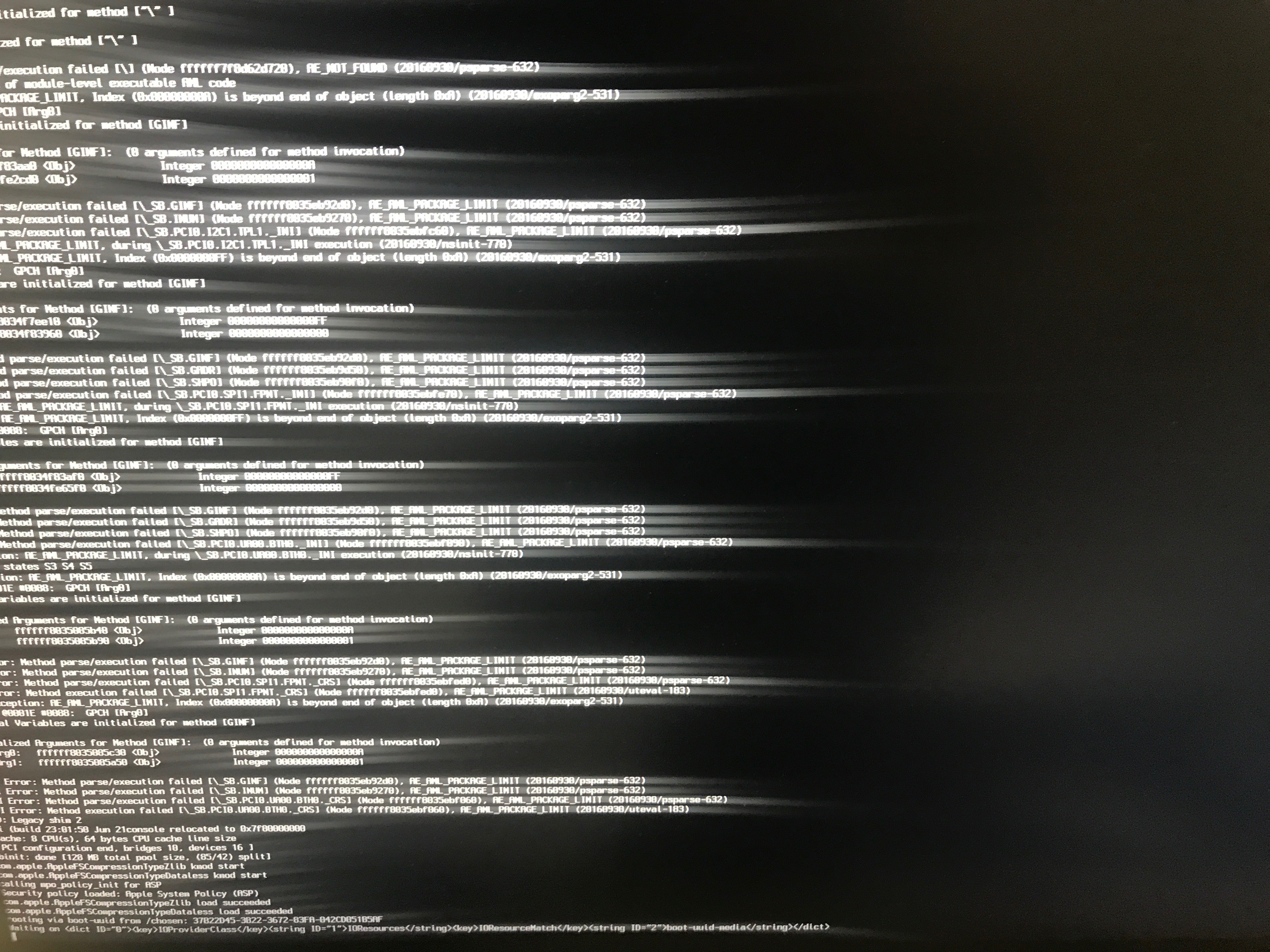

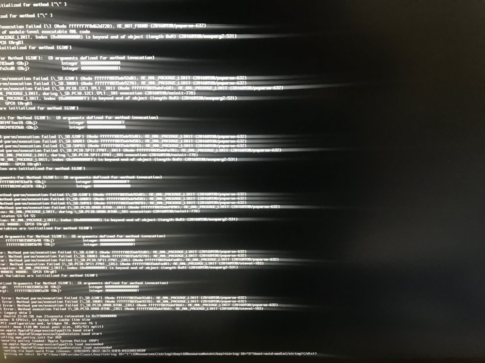

I try with the above setting, showing below
reboot and it is still the same :ninja:

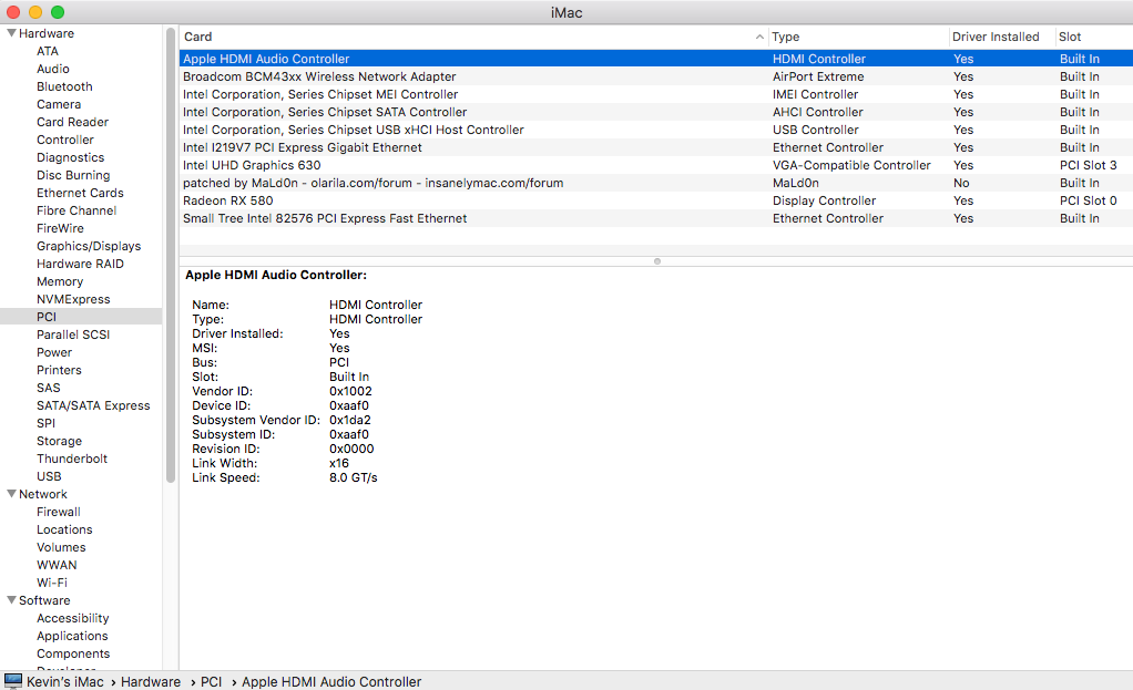

31 minutes ago, kevinagnes said:
Resultados: fiquei sem audio, nenhum video no computador rodava, no youtube roda normal mas qualquer video mas no finder não abria de MP4 a Prores. (Resolvi deletando o AppleALC e usando o Voodoo) Imagens abre normal sem nenhum bug. Wifi e bluetooth ok, 2x ethernet ok, a principio USB todos rolando, sleep, restart e shutdown funcionando perfeitamente! O mac não reconhece mais a iGPU UHD630.
O correto é não carregar a intel HD msm, ela fica só pro H/W
dá uma olhada no ioreg, vc vai ver ela lá, mas no system profile vc verá somente a sua principal
roda meu app de novo e me envia um novo dump
Share this post

18 minutes ago, kevinagnes said:
Entendi, é que eu preciso dela ativada pelo menos pra exportar H264 no Premiere Pro, sem ela trava tudo. Mas eu consegui ativar! Segue o novo dump.
Send me Kevins-iMac.zip
sim, mas está errado, o correto é a intelHD não aparecer aqui
vc vai ver ela nos cosméticos como load
Usa essa pasta Clover e faz um teste com o h264, com o audio tb
CLOVER.zip
não precisa de plugin type nem nada, não altera nada
novo dump depois de reiniciar

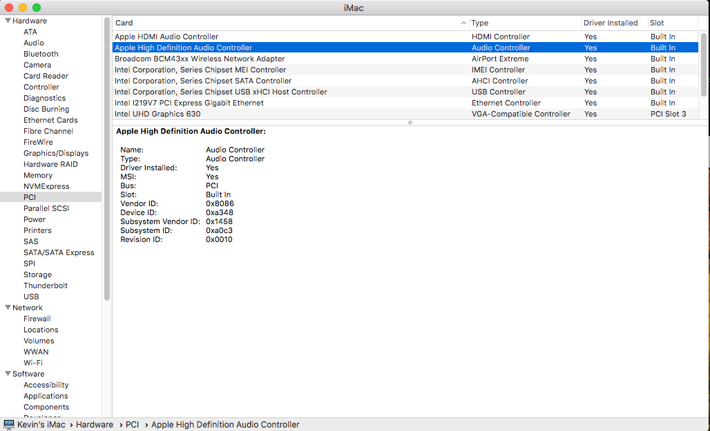

Realmente não precisei dela ativada para exportar h264, ótimo! :) Mas sim, sigo sem audio e playback de video (por causa do audio). Não devo usar o Voodoo então?
Segue o dump, dessa vez sem nenhuma alteração ;) hehe
Share this post
Link to post

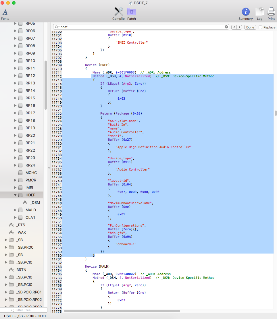

ela está ativada, mas é usada somente pro h/w, o correto é assim
pro audio adiciona isso no config.plist/kextstopatch e reinicia
com.apple.driver.AppleHDAController
3D70A1
3DF0A2
Audio Controller

essa novas mobos serie 300 tem ids diferente
remove o patch no config.plist
use esse dsdt
DSDT.aml.zip
