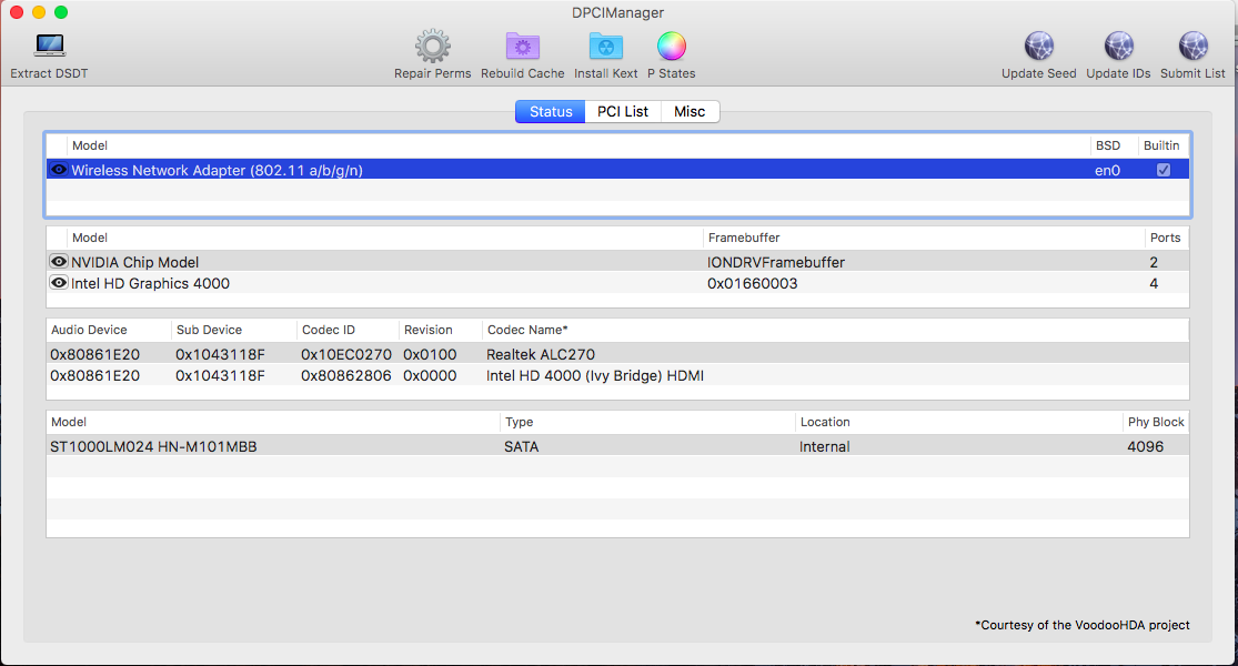

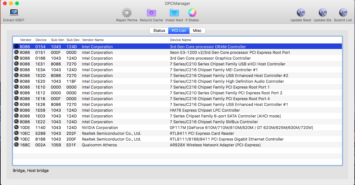

gengik84 Posted March 14, 2017 Share Posted March 14, 2017 Sostituisci la cartella clover con quella allegata, riavvia e controlla l'audio, la batteria e se puoi regolare la luminosità da preferenze di sistema Scarica dpci manager, fai una foto e postala alla parte PCI list manca il kext per la ethernet CLOVER.zip Link to comment https://www.insanelymac.com/forum/topic/321845-asus-f550c-post-installazione-sierra/#findComment-2383847 Share on other sites More sharing options...

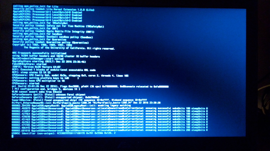

tullio Posted March 14, 2017 Author Share Posted March 14, 2017 Ciao gengik...... Ho sostituito la cartella clover ma si ferma qui. Link to comment https://www.insanelymac.com/forum/topic/321845-asus-f550c-post-installazione-sierra/#findComment-2384241 Share on other sites More sharing options...
gengik84 Posted March 14, 2017 Share Posted March 14, 2017 Prova sostituisci il config config.plist.zip Link to comment https://www.insanelymac.com/forum/topic/321845-asus-f550c-post-installazione-sierra/#findComment-2384297 Share on other sites More sharing options...
tullio Posted March 14, 2017 Author Share Posted March 14, 2017 Ok adesso funge. Audio e batteria non funzionano, luminosità da preferenze di sistema non posso accedere al monitor perchè mi da "errore nelle preferenze impossibile caricare il pannello delle preferenze Monitor". Allego PCI list. Grazie Link to comment https://www.insanelymac.com/forum/topic/321845-asus-f550c-post-installazione-sierra/#findComment-2384412 Share on other sites More sharing options...
Jolly Posted March 14, 2017 Share Posted March 14, 2017 Metti questi kexts in 10.12. Controlla tutto, ethernet, audio. Wifi etc etc Attenzione che si dovrà procedere a fare in modo che la ethernet sia en0 10.12.zip Link to comment https://www.insanelymac.com/forum/topic/321845-asus-f550c-post-installazione-sierra/#findComment-2384433 Share on other sites More sharing options...

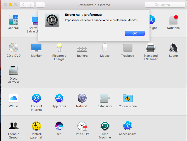

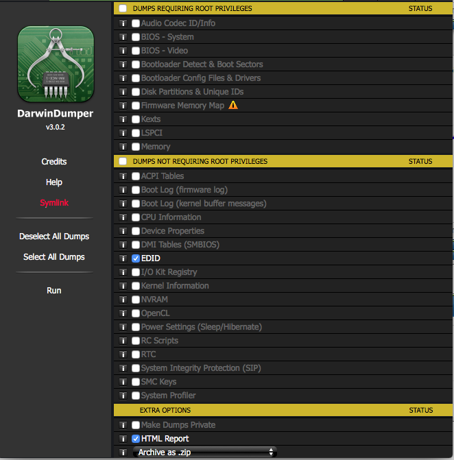

Jolly Posted March 15, 2017 Share Posted March 15, 2017 Prova con questi DSDT e config. Scaricati Darwindumper, settalo come da immagine e clicca su run, poi posta i file che crea Per l'audio sostituisci AppleALC con quello allegato, ricontrolla config.plist 3.zip DSDT.aml 3.zip AppleALC.kext.zip Link to comment https://www.insanelymac.com/forum/topic/321845-asus-f550c-post-installazione-sierra/#findComment-2384585 Share on other sites More sharing options...
tullio Posted March 15, 2017 Author Share Posted March 15, 2017 Ciao jolly. Audio funzionante. Batteria e monitor ancora no. Magari per la batteria è un problema mio....nel senso che è andata/morta. Ti allego EDID. Grazie mille per quello che fai. EDIT: Quando va in stop al risveglio non c'è più l' audio. P.S. Mi sono accorto solo ora che ho sbagliato il titolo del topic...il modello è ASUS F550C...c'è modo di correggere? EDID.zip Link to comment https://www.insanelymac.com/forum/topic/321845-asus-f550c-post-installazione-sierra/#findComment-2385066 Share on other sites More sharing options...
Jolly Posted March 16, 2017 Share Posted March 16, 2017 Prova questo config e controlla il pannello monitor. Non ho capito bene il problema della batteria config.plist 4.zip Link to comment https://www.insanelymac.com/forum/topic/321845-asus-f550c-post-installazione-sierra/#findComment-2385326 Share on other sites More sharing options...

tullio Posted March 16, 2017 Author Share Posted March 16, 2017 Ciao. Ho provato il config....purtroppo il pannello monitor è rimasto invariato.....stessa cosa per audio. La luminosità la posso controllare con il tasto fn. Link to comment https://www.insanelymac.com/forum/topic/321845-asus-f550c-post-installazione-sierra/#findComment-2385590 Share on other sites More sharing options...
Jolly Posted March 16, 2017 Share Posted March 16, 2017 Strano di solito funziona con l'EDID corretto. Per l'audio prova a scaricare codeccommander e mettilo in EFI. Prova anche a ricostruire la cache da terminale: sudo touch /System/Library/Extensions && sudo kextcache -u / Link to comment https://www.insanelymac.com/forum/topic/321845-asus-f550c-post-installazione-sierra/#findComment-2385654 Share on other sites More sharing options...
tullio Posted March 16, 2017 Author Share Posted March 16, 2017 Grazie. Ho scaricato RehabMan-CodecCommander-2016-0721...dentro ci sono 2 cartelle...Debug e Release. Nella cartella relase ci sono 2 files...CodecCommander.kext e hda-verb....prendo solo CodecCommander.kext e lo metto nella efi/10.12....e......funziona. Ora il problema è solo il pannello monitor. EDIT: Aggiornamento batteria L'ho staccata per qualche secondo....riconnessa ....ora funge. Link to comment https://www.insanelymac.com/forum/topic/321845-asus-f550c-post-installazione-sierra/#findComment-2385714 Share on other sites More sharing options...
Jolly Posted March 16, 2017 Share Posted March 16, 2017 Purtroppo per il monitor quella è la soluzione che conosco, se trovo qualcosa te lo posto Link to comment https://www.insanelymac.com/forum/topic/321845-asus-f550c-post-installazione-sierra/#findComment-2385800 Share on other sites More sharing options...

tullio Posted April 14, 2017 Author Share Posted April 14, 2017 Purtroppo per il monitor quella è la soluzione che conosco, se trovo qualcosa te lo posto Aggiornato alla 10.12.4......pannello funzionante. Link to comment https://www.insanelymac.com/forum/topic/321845-asus-f550c-post-installazione-sierra/#findComment-2404566 Share on other sites More sharing options...
Jolly Posted April 15, 2017 Share Posted April 15, 2017 Aggiornato alla 10.12.4......pannello funzionante. Si vede che la Pasqua ha reso tutti più buoni. Link to comment https://www.insanelymac.com/forum/topic/321845-asus-f550c-post-installazione-sierra/#findComment-2405238 Share on other sites More sharing options...
