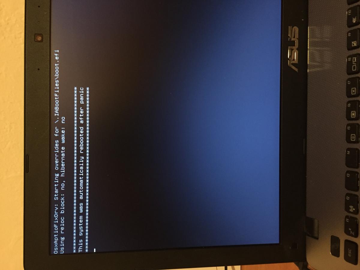

Guest Lolintosh Posted January 12, 2017 Share Posted January 12, 2017 Prima E' sorto un problema, Stavo provando a installare con il metodo di gengik per avere il giusto supporto da voi (prima ho usato un altro) e si presenta questo errore all'avvio: OsxAptioFixDrv: Starting overrides for .IABootFiles\boot.efi Using reloc block:yes, hibernate wake no +++++++++++++++++++++++++++++++++++++ Dopodiche si riavvia il pc L'EFI è allegato EFI.rar Link to comment https://www.insanelymac.com/forum/topic/320111-macos-1012-sierra-su-asus-k550jk/#findComment-2348262 Share on other sites More sharing options...
gengik84 Posted January 12, 2017 Share Posted January 12, 2017 Nel config,nella sezione Kernel and kext patches metti il flag su KernelPM Nella sezione Boot metti li flag su nv_disable=1 Sezione graphics metti inject intel e su ig-platform-id inserisci 0x0a260006 Sezione acpi disabilita tutti i fix sia old che new way Salva la modifica riprova Link to comment https://www.insanelymac.com/forum/topic/320111-macos-1012-sierra-su-asus-k550jk/#findComment-2348265 Share on other sites More sharing options...

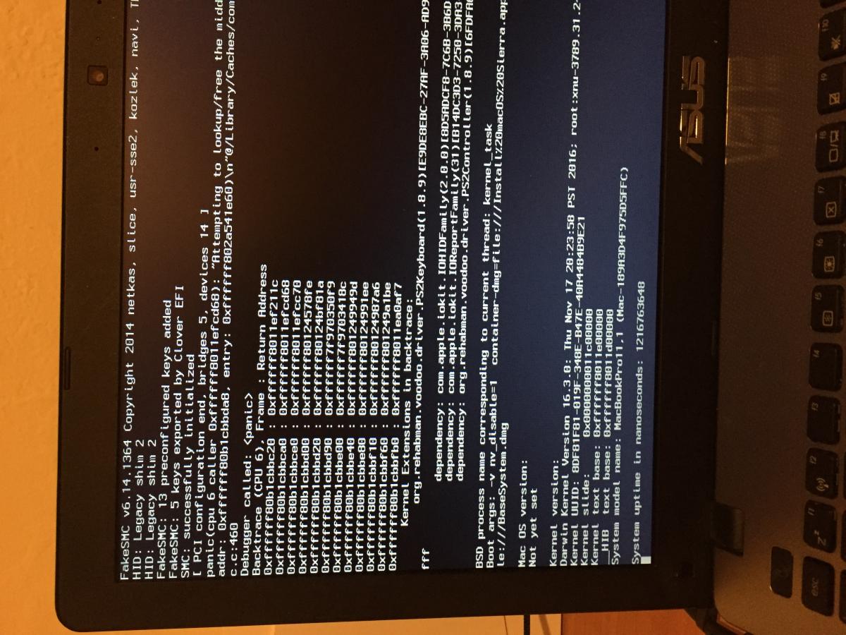

Guest Lolintosh Posted January 12, 2017 Share Posted January 12, 2017 Nel config,nella sezione Kernel and kext patches metti il flag su KernelPM Nella sezione Boot metti li flag su nv_disable=1 Sezione graphics metti inject intel e su ig-platform-id inserisci 0x0a260006 Sezione acpi disabilita tutti i fix sia old che new way Salva la modifica riprova Fatto, ora fà un po di scritte velocemente e si riavvia. Se riavvio l'installazione dice che si è riavviato dopo un "panic" Nuovo EFI in allegato EFI.rar Link to comment https://www.insanelymac.com/forum/topic/320111-macos-1012-sierra-su-asus-k550jk/#findComment-2348268 Share on other sites More sharing options...
gengik84 Posted January 12, 2017 Share Posted January 12, 2017 monta la EFI, con clover configurator recati in "install Drivers" ...installa OsxAptioFix2Drv e cancella l'altra versione nella sezione SMbios imposta MacBook Pro 11,1 Riprova... Per eventuali blocchi posta la foto del verbose Link to comment https://www.insanelymac.com/forum/topic/320111-macos-1012-sierra-su-asus-k550jk/#findComment-2348274 Share on other sites More sharing options...
Guest Lolintosh Posted January 12, 2017 Share Posted January 12, 2017 monta la EFI, con clover configurator recati in "install Drivers" ...installa OsxAptioFix2Drv e cancella l'altra versione nella sezione SMbios imposta MacBook Pro 11,1 Riprova... Per eventuali blocchi posta la foto del verbose Come prima Ecco le foto e l'EFI (non so perché si siano girate) EFI.rar Link to comment https://www.insanelymac.com/forum/topic/320111-macos-1012-sierra-su-asus-k550jk/#findComment-2348312 Share on other sites More sharing options...
gengik84 Posted January 12, 2017 Share Posted January 12, 2017 Prova la versione precedente di VoodooPS2 Link to comment https://www.insanelymac.com/forum/topic/320111-macos-1012-sierra-su-asus-k550jk/#findComment-2348319 Share on other sites More sharing options...
Jolly Posted January 12, 2017 Share Posted January 12, 2017 E' un asus e mi sa che ha un Elan, provare il kext allegato al posto di voodoops2 ApplePS2SmartTouchPad.kext.zip Link to comment https://www.insanelymac.com/forum/topic/320111-macos-1012-sierra-su-asus-k550jk/#findComment-2348325 Share on other sites More sharing options...
gengik84 Posted January 12, 2017 Share Posted January 12, 2017 strano comunque il KP... Link to comment https://www.insanelymac.com/forum/topic/320111-macos-1012-sierra-su-asus-k550jk/#findComment-2348328 Share on other sites More sharing options...

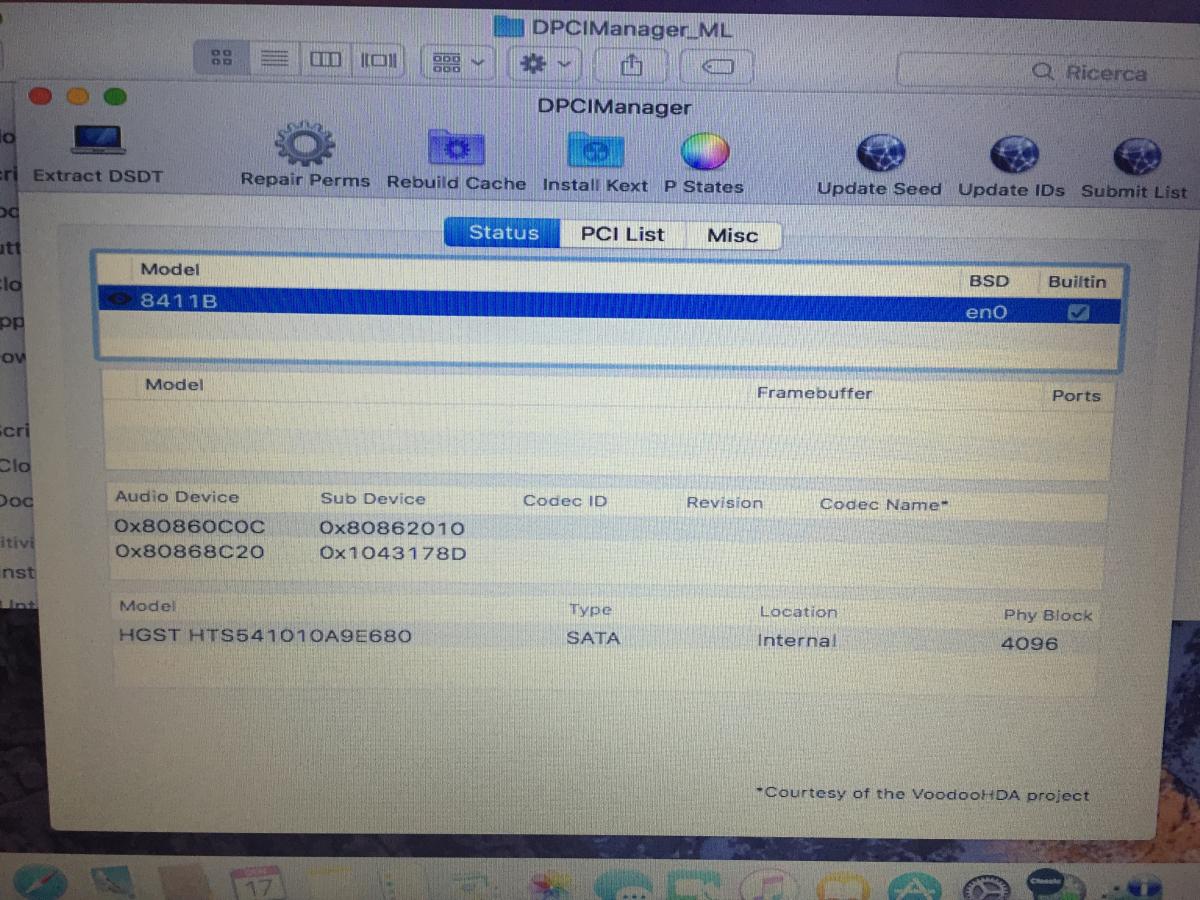

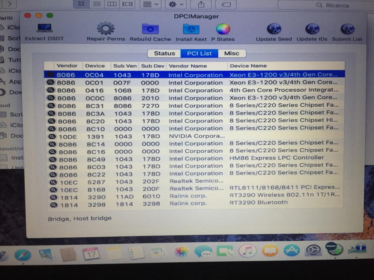

gengik84 Posted January 13, 2017 Share Posted January 13, 2017 Scarica Dpci manager, lancialo e fai una foto alla parte Status e PCI list. Postale entrambe Link to comment https://www.insanelymac.com/forum/topic/320111-macos-1012-sierra-su-asus-k550jk/#findComment-2348585 Share on other sites More sharing options...
Jolly Posted January 13, 2017 Share Posted January 13, 2017 Estrai anche il dsdt ( premi alcune F4 alla schermata di Clover e poi aspetta una decina di secondi prima di fare il boot, ora si troverà nella cartella origin) poi posta la EFI, così si dà pure un'occhiata all'insieme. Link to comment https://www.insanelymac.com/forum/topic/320111-macos-1012-sierra-su-asus-k550jk/#findComment-2348618 Share on other sites More sharing options...

Guest Lolintosh Posted January 13, 2017 Share Posted January 13, 2017 Scarica Dpci manager, lancialo e fai una foto alla parte Status e PCI list. Postale entrambe Purtroppo ho avuto degli imprevisti, lunedì vi posto tutto, grazie in anticipo! Link to comment https://www.insanelymac.com/forum/topic/320111-macos-1012-sierra-su-asus-k550jk/#findComment-2348646 Share on other sites More sharing options...
Jolly Posted January 13, 2017 Share Posted January 13, 2017 Ti ho preparato alcune cose da provare con la pendrive. Metti DSDT e SSDT in EFI/CLOVER/ACPI/patched (non in ACPI/origin attenzione), e sostituisci il config con quello allegato. Se si avvia regolarmente aggiungi AsusNBFnKeys.kext in kexts 10.12 e vedi se funzionano i tasti luminosità. Resta da determinare che audio monta. DSDT.aml 2.zip SSDT-Brightness.aml.zip config.plist 2.zip AsusNBFnKeys.kext.zip Link to comment https://www.insanelymac.com/forum/topic/320111-macos-1012-sierra-su-asus-k550jk/#findComment-2348741 Share on other sites More sharing options...
