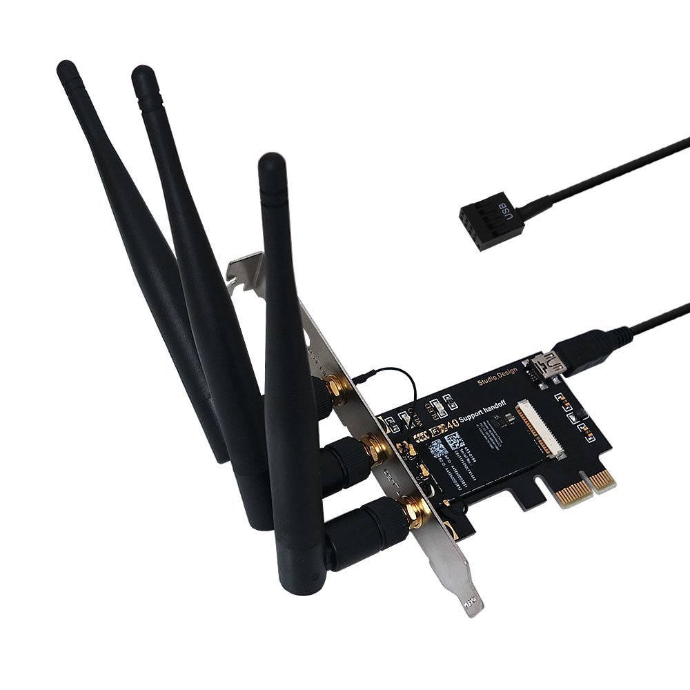

Perdu Posted September 26, 2016 Share Posted September 26, 2016 (edited) salve ragazzi mi servirebbe un consiglio qualcuno conosce e ha provato questa scheda ABWB 802,11 AC WI-FI + Bluetooth 4,0 PCI-Express (pci-e) BCM 94360CD Combo per Hackintosh (Mac OS X) Airport portatili potrebbe andare su sierra questo e il parere su El Capitan Scheda eccellente per Hackintosh, abilita istantaneamente e senza kext aggiuntivi tutte le funzionalità Handoff (sblocco tramite Apple Watch, Airdrop etc...). Installata in uno slot PCIe x16 (la scheda è x1) funziona alla perfezione, necessita inoltre di un connettore USB libero sulla scheda madre per abilitare le funzioni Bluetooth, Grazie a tutti Perdu Edited September 26, 2016 by gengik84 Topic spostato Link to comment https://www.insanelymac.com/forum/topic/315999-ac-wi-fi-bluetooth-40-pci-express-pci-e-bcm-94360cd/ Share on other sites More sharing options...

Perdu Posted September 26, 2016 Author Share Posted September 26, 2016 Ciao Ciro finalmente ti sento abbiamo un amico in comune ( un grande Amico per quanto mi riguarda oltre la competenza, molto di più come persona ) con il quale abbiamo fatto delle prove per un Asus USB-BT400 non ce stato verso di farlo andare penso che te ne abbia parlato e adesso volevo andare sul sicuro domani cerco di fare il reso dell'Asus USB-BT400 su amazon con la sostituzione della scheda Link to comment https://www.insanelymac.com/forum/topic/315999-ac-wi-fi-bluetooth-40-pci-express-pci-e-bcm-94360cd/#findComment-2286264 Share on other sites More sharing options...

Perdu Posted October 5, 2016 Author Share Posted October 5, 2016 Ciao Ciro funziona la wireless ma non va il Bluetooth, non trovo il modo provo a cambiare usb vediamo mannaggia Link to comment https://www.insanelymac.com/forum/topic/315999-ac-wi-fi-bluetooth-40-pci-express-pci-e-bcm-94360cd/#findComment-2293473 Share on other sites More sharing options...
Jolly Posted October 5, 2016 Share Posted October 5, 2016 Guarda che forse ti serve brcmpatchram Fai la prova con questo nella EFI prima, a me ha risolto la stessa cosa sul portatile in firma BrcmBluetoothInjector.kext.zip Link to comment https://www.insanelymac.com/forum/topic/315999-ac-wi-fi-bluetooth-40-pci-express-pci-e-bcm-94360cd/#findComment-2293482 Share on other sites More sharing options...
Perdu Posted October 5, 2016 Author Share Posted October 5, 2016 Ciao Jolly ho cambiato cavo e ho collegato il tutto alla porta usb sul retro adesso funziona mi devo cambiare MAC ADDRESS della scheda wifi Apple nel campo ROM mi daresti una mano a configurarlo meglio adesso Grazie come posso fare per generare generare un MLB credibile Link to comment https://www.insanelymac.com/forum/topic/315999-ac-wi-fi-bluetooth-40-pci-express-pci-e-bcm-94360cd/#findComment-2293489 Share on other sites More sharing options...
