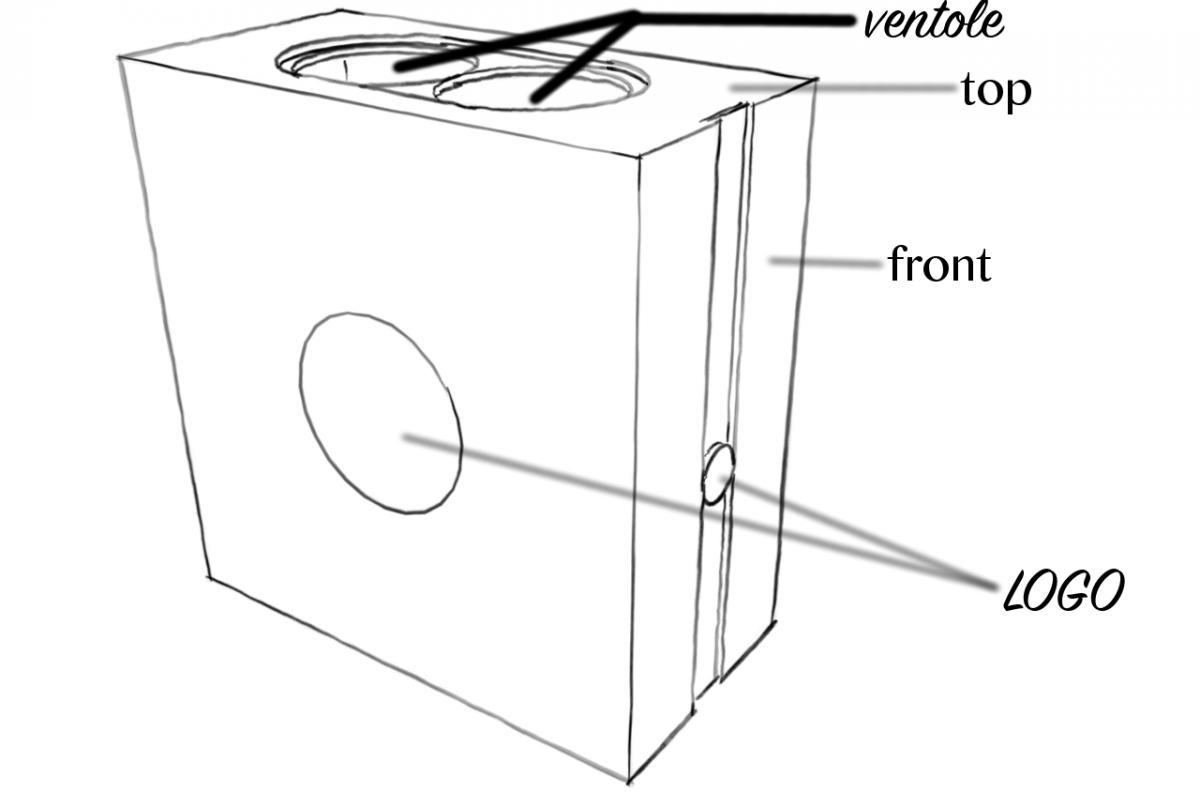

bastian.m Posted March 15, 2016 Author Share Posted March 15, 2016 prima bozza del modello. Domani notte inizio a fare le "dime" in cartone per vedere un pò di misure. dove ci sono i loghi lateralmente ci sarà una griglia in metallo e sarà retro illuminato con una striscia di led, frontalmente sarà il pulsante dell'accensione., sul top le ventole saranno coperte da un'altra griglia Link to comment Share on other sites More sharing options...
