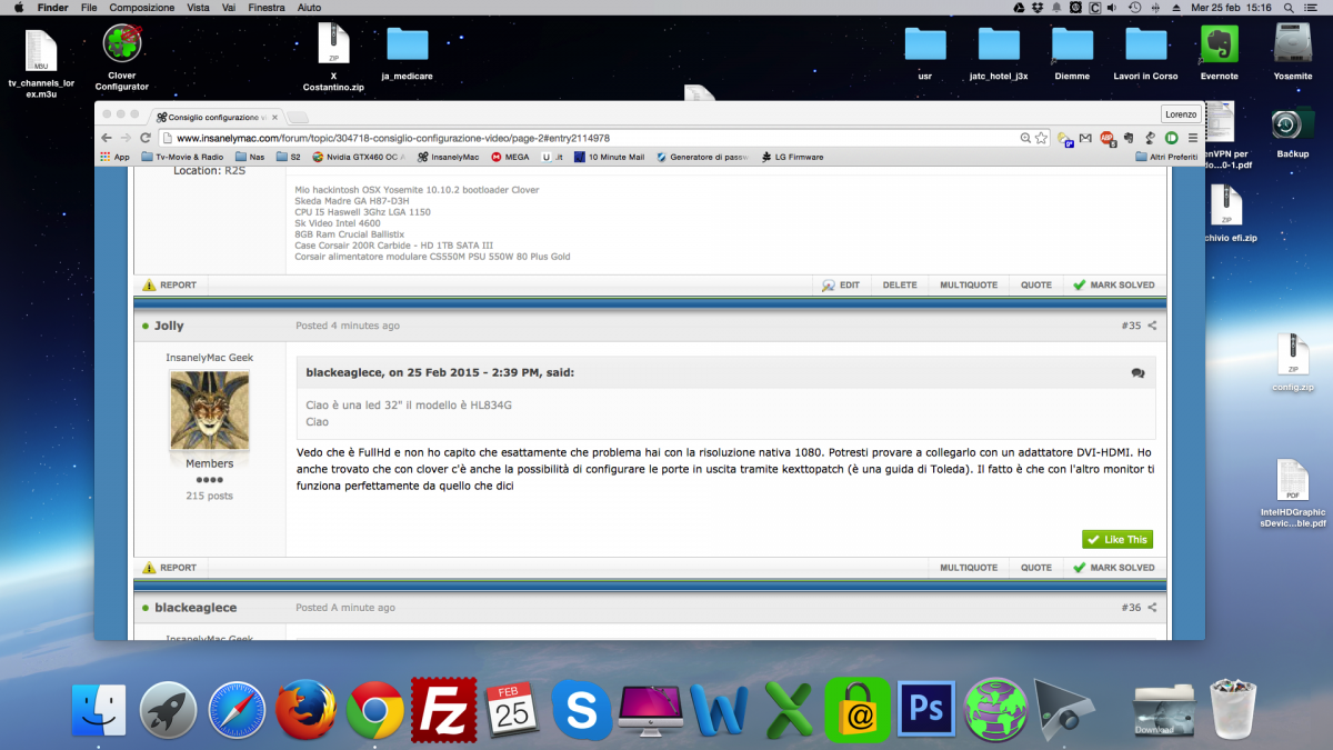

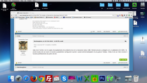

Jolly Posted February 25, 2015 Share Posted February 25, 2015 Ciao è una led 32" il modello è HL834G Ciao Vedo che è FullHd e non ho capito che esattamente che problema hai con la risoluzione nativa 1080. Potresti provare a collegarlo con un adattatore DVI-HDMI. Ho anche trovato che con clover c'è anche la possibilità di configurare le porte in uscita tramite kexttopatch (è una guida di Toleda). Il fatto è che con l'altro monitor ti funziona perfettamente da quello che dici Link to comment https://www.insanelymac.com/forum/topic/304718-consiglio-configurazione-video/page/2/#findComment-2114978 Share on other sites More sharing options...
blackeaglece Posted February 25, 2015 Author Share Posted February 25, 2015 Vedo che è FullHd e non ho capito che esattamente che problema hai con la risoluzione nativa 1080. Potresti provare a collegarlo con un adattatore DVI-HDMI. Ho anche trovato che con clover c'è anche la possibilità di configurare le porte in uscita tramite kexttopatch (è una guida di Toleda). Il fatto è che con l'altro monitor ti funziona perfettamente da quello che dici Si prima avevo l'hannspree fullhd 25" ed andava molto bene, poi dovendo fare dei cambi, ho preferito mettere il toshiba nello studio così da avere entrambe le cose tv/monitor. Adesso il monitor sta a 1080p con 60Hz Ntsc, e ripeto l'unica cosa sono le scritte e le ico della dockbar che non sono belle definite come prima ma "frastagliate" cmq con queste piccole modifiche, rispetto a ieri, già posso almeno lavorarci, poi con calma e dietro consigli di questa comunità vedrò di acquistare una scheda video che vada bene. Ciao e grazie Per rendere bene l'idea vi posto uno screen del mio desk. Ciao Link to comment https://www.insanelymac.com/forum/topic/304718-consiglio-configurazione-video/page/2/#findComment-2114981 Share on other sites More sharing options...

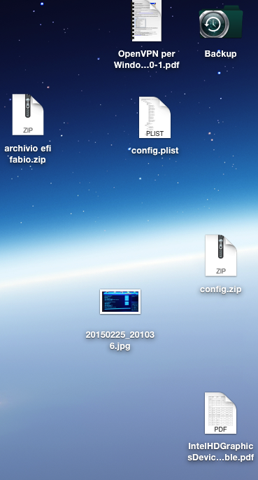

Fabio1971 Posted February 25, 2015 Share Posted February 25, 2015 Da provare, rinominala in EFI Da bios hai impostato la video integrata come primaria e 32MB/64MB di memoria Fabio archivio efi.zip Link to comment https://www.insanelymac.com/forum/topic/304718-consiglio-configurazione-video/page/2/#findComment-2115054 Share on other sites More sharing options...

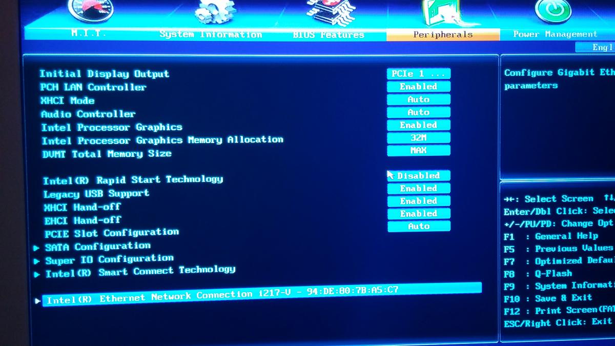

blackeaglece Posted February 25, 2015 Author Share Posted February 25, 2015 Da provare, rinominala in EFI Da bios hai impostato la video integrata come primaria e 32MB/64MB di memoria Fabio Ciao, ho rinominato la mia efi e messa questa, ma sembra sia peggiorata, in allegato metto 2 img. Da notare il testo come si vede frastagliato e le config del bios, non sono riuscito a trovare la voce dove mettere quella integrata come primaria mentre la memoria prima era a 64mb adesso come si vede dalla foto l'ho messa a 32 ma non so se x questo o per la cartella efi, ma sembra abbiano perso in qualità. Ciao Link to comment https://www.insanelymac.com/forum/topic/304718-consiglio-configurazione-video/page/2/#findComment-2115087 Share on other sites More sharing options...
Fabio1971 Posted February 25, 2015 Share Posted February 25, 2015 Dalla foto PCIe ci sono altre opzioni Fabio Link to comment https://www.insanelymac.com/forum/topic/304718-consiglio-configurazione-video/page/2/#findComment-2115093 Share on other sites More sharing options...
blackeaglece Posted February 26, 2015 Author Share Posted February 26, 2015 Dalla foto PCIe ci sono altre opzioni Fabio Ciao si, ci sono X1 e X4 (o meglio non si capisce bene se sia X1 o X2 in quanto resta fermo proprio sulla scritta il cursore del mouse) Ciao Link to comment https://www.insanelymac.com/forum/topic/304718-consiglio-configurazione-video/page/2/#findComment-2115220 Share on other sites More sharing options...
Jolly Posted February 26, 2015 Share Posted February 26, 2015 La prima riga "Initial Display Output" e settata per PCIe che di solito è la scheda discreta che tu non hai, dovresti selezionare lì la integrata come primaria. Forse non cambia niente però sarebbe più corretto. Link to comment https://www.insanelymac.com/forum/topic/304718-consiglio-configurazione-video/page/2/#findComment-2115235 Share on other sites More sharing options...
blackeaglece Posted February 26, 2015 Author Share Posted February 26, 2015 La prima riga "Initial Display Output" e settata per PCIe che di solito è la scheda discreta che tu non hai, dovresti selezionare lì la integrata come primaria. Forse non cambia niente però sarebbe più corretto. Ciao le voci disponibile nel campo Initial Display Output sono: IGFX, PCIe 1 slot, PCIe 2 slot e PCI, adesso ho messo IGFX ma non è cambiato nulla. Ciao Link to comment https://www.insanelymac.com/forum/topic/304718-consiglio-configurazione-video/page/2/#findComment-2115314 Share on other sites More sharing options...
