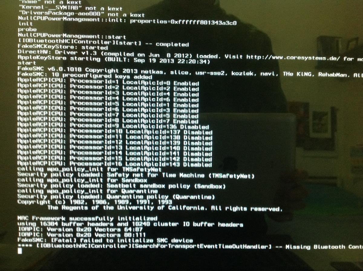

allego i data da -v
anche con -x mi appare la schermata bianca di inizio istallazione e subito dopo si blocca ( vedo che si spegne la luce anche della usb)

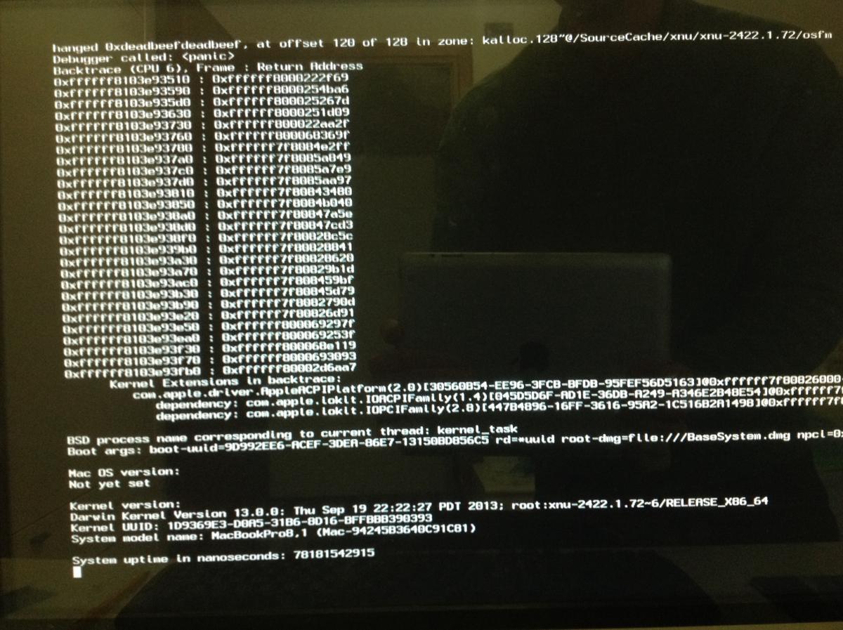

Stai ancora usando niresh? FakeSMC non viene caricato a dovere (prima foto, probabilmente con -x)
Hai un bel KP nella seconda foto dovuto a AppleACPIPlatform, devi usarne uno patchato (sezione downloads)
SMBIOS non va bene, usa Mac Pro 3,1

Kernel Panic; se usi il dvd non puoi far nulla, ma se usi una USB puoi sostituire AppleACPIPlatform con quello patchato.

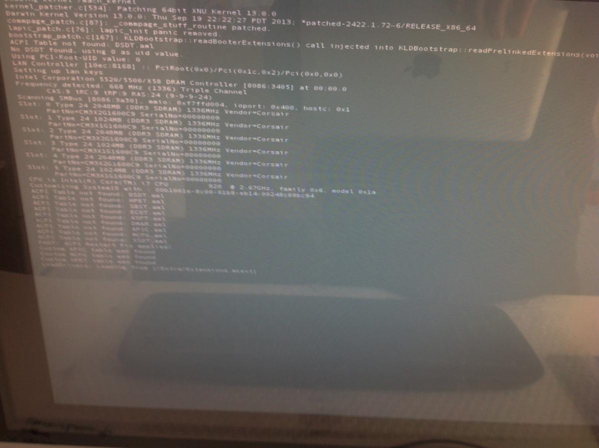

4 procedura tutto ok e boot creato da USB;(in fase di inizio ho selezionato opzione 2 ,selezionato macpro 3.1 (provato anche 4.1 ma stesso problema),e poi infine il metodo "Pandora system".) ---> OK con schermata su safari di conferma.

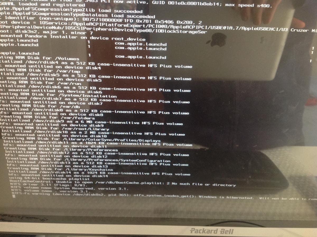

Vado quindi a fare il boot da chiavetta USB flaggando con -v -f ma ci sono errori e non arriva neanche alla prima schermata bianca con la mela di installazione,riavviandosi subito...:
in particolare (ultima foto e ultime righe) vedo problemi di file non trovati o directory non aperte tipo "BootCacheControl" ma credo che ci sia ben altro :)
anche con GraphicsEnabler=No stesso problema e riavvio .
ps1: nella prima foto si può notare che non trova vari set, tipo " ACPI TABLE NOT FOUND: DSDT.aml.... " e tanti altri.

AGGIORNAMENTO:
Sono riuscito ad avviare l'installazione e a completarla. Grazie per il vostro supporto iniziale, molto utile per le fasi successive.
Ora mi ritrovo con Mavericks installato correttamente. molto veloce,nulla da eccepire. :w00t:
 Per l'installazione dei kext , sto usando solo Kext utility.
Procedura :
1_ Da Windows 8, ho virtualizzato con VirtualBox un OSx 10.8.5. (nel mio caso distribuzione Niresh).
2_ Preparazione USB con Pandora ( metodo 2, configurazione mac 3.1 e .dmg Mavericks scaricata da Appstore)
3_ Ho cancellato poi la cartella EXTRA dalla USB e sostituito una mia cartella EXTRA modificata con kext,  smbios.plist,  org.chameleon.Boot.plist e DSDT.aml  trovati in rete per la mia scheda madre (addirittura questi che ho inserito sono per la p6t SE anche se la mia è  Asus P6t e basta:)).
4_ boot con USB; tutto ok.
ps:Allego la cartella Extra in allegato,  se può servire a qualcuno con  una Asus p6t o p6t SE! ^_^
ps2: secondo allegato per il kext modificato  per Ethernet-internet.
ps3: Terzo allegato per il kext dell'audio per la p6t.
