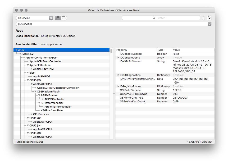

Todos os states bonitinhos.  :thumbsup_anim:
Mesmo o IOREG estando assim como na imagem, o gerenciamento está funcionando perfeitamente. Inclusive, a kext do LPC está sendo carregada.
Share this post
Link to post
o gerenciamento está funcionando perfeitamente....
O que???  :|
Na verdade você conseguiu obter mais P-States, mas o gerenciamento continua errado.
A verdade ai não são números, mas o que o IOReg diz. -_-

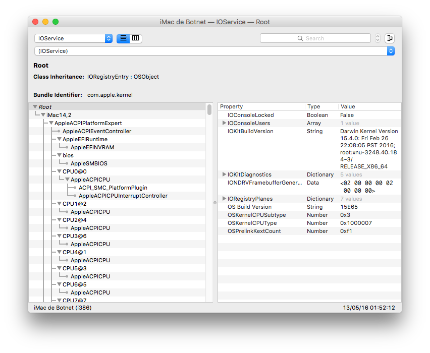

Tô procurando aqui alguma forma de inject para carregar a x86platformplugin, sem a necessidade de habilitar P e C-states, visto que já são definidos automaticamente na geração do SSDT.
Share this post
Link to post
Tenta injetar 2 vezes, deixa a do SSDT como está, e usa do Clover também.
Infelizmente não funcionou. :/
Estranho que a as outras duas kexts carregam "SMC e LPC", o "com_intel_driver_EnergyDriver" também, o sleep funciona perfeitamente, mas o problema é quando chega aqui:
				ACPI_SMC_PlatformPlugin::start - waitForService(resourceMatching(AppleIntelCPUPowerManagement) timed out
				WARNING: IOPlatformPluginUtil : getCPUIDInfo: this is an unknown CPU model 0x3c
				  -- power management may be incomplete or unsupported
Vou continuar buscando alguma solução aqui. Brigadão! :D
Será que preciso de alguma coisa no DSDT? Lembrando que não estou usando DSDT.

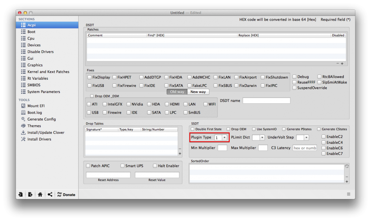

C e P-states desabilitados no clover, apenas o kernel_pm habilitado, xcpm injetado direto na SSDT (não precisa usar no clover) e com 99,9% dos states que eu peguei antes.  :drool:
Injetei as propriedades do LCP direto na kext AppleLPC original do sistema e funcionou.
Sobre o SSDT, o segredo pra conseguir carregar os malditos plugins x86blablabla, foi esse aqui:
./ssdtPRGen.sh -p 'E3-1241 v3' -w 3 -x 1
Só isso. Era uma coisa tão simples, mas desde ontem que matutei atrás da solução, e finalmente consegui encontrar em um tópico aqui no fórum.  :D

Finalmente consegui o maldito gerenciamento de energia 100%!  :thumbsup_anim:
CPU Low Frequency Mode.............: 800 MHz
CPU Maximum non-Turbo Frequency....: 3500 MHz
CPU Maximum Turbo Frequency........: 3900 MHz
CPU P-States [ (8) 33 39 ]
CPU C3-Cores [ 0 1 6 7 ]
CPU C6-Cores [ 0 1 4 6 7 ]
CPU C7-Cores [ 0 1 3 4 5 6 7 ]
CPU P-States [ (8) 18 33 39 ]
CPU C3-Cores [ 0 1 4 5 6 7 ]
CPU C6-Cores [ 0 1 4 5 6 7 ]
CPU P-States [ (8) 18 22 33 39 ]
CPU C6-Cores [ 0 1 2 3 4 5 6 7 ]
CPU P-States [ (8) 18 22 24 33 39 ]
CPU C7-Cores [ 0 1 2 3 4 5 6 7 ]
CPU P-States [ 8 18 22 24 33 (35) 36 39 ]
CPU C3-Cores [ 0 1 2 4 5 6 7 ]
CPU P-States [ (8) 18 22 24 30 33 35 36 39 ]
CPU P-States [ 8 18 22 24 28 30 33 (35) 36 39 ]
CPU P-States [ (8) 18 22 24 28 30 31 33 35 36 39 ]
CPU P-States [ (8) 18 22 24 26 28 30 31 33 35 36 39 ]
CPU C3-Cores [ 0 1 2 3 4 5 6 7 ]
CPU P-States [ (8) 15 18 22 24 26 28 30 31 33 35 36 39 ]
CPU P-States [ (8) 15 18 22 23 24 26 28 30 31 33 35 36 39 ]
CPU P-States [ (8) 15 16 18 22 23 24 26 28 30 31 33 35 36 39 ]
CPU P-States [ (8) 12 15 16 18 22 23 24 26 28 30 31 33 35 36 39 ]
CPU P-States [ (8) 12 14 15 16 18 22 23 24 26 28 30 31 33 35 36 39 ]
CPU P-States [ (8) 12 14 15 16 18 22 23 24 25 26 28 30 31 33 35 36 39 ]
CPU P-States [ (8) 12 13 14 15 16 18 22 23 24 25 26 28 30 31 33 35 36 39 ]
CPU P-States [ (8) 12 13 14 15 16 18 22 23 24 25 26 28 29 30 31 33 35 36 39 ]
CPU P-States [ (8) 12 13 14 15 16 18 19 22 23 24 25 26 28 29 30 31 33 35 36 39 ]
CPU P-States [ 8 12 13 14 15 16 18 19 22 23 24 25 26 28 29 30 31 32 33 (35) 36 39 ]
CPU P-States [ 8 12 13 14 15 16 18 19 22 23 24 25 26 28 29 30 31 32 33 35 36 (37) 39 ]
CPU P-States [ 8 12 13 14 15 16 18 19 22 23 24 25 26 28 29 30 31 32 33 35 36 37 (38) 39 ]
CPU P-States [ (8) 12 13 14 15 16 18 19 22 23 24 25 26 27 28 29 30 31 32 33 35 36 37 38 39 ]
CPU P-States [ (8) 12 13 14 15 16 18 19 22 23 24 25 26 27 28 29 30 31 32 33 34 35 36 37 38 39 ]
CPU P-States [ (8) 12 13 14 15 16 18 19 20 22 23 24 25 26 27 28 29 30 31 32 33 34 35 36 37 38 39 ]
CPU P-States [ (8) 12 13 14 15 16 18 19 20 21 22 23 24 25 26 27 28 29 30 31 32 33 34 35 36 37 38 39 ]
CPU P-States [ (8) 9 12 13 14 15 16 18 19 20 21 22 23 24 25 26 27 28 29 30 31 32 33 34 35 36 37 38 39 ]
CPU P-States [ (8) 9 11 12 13 14 15 16 18 19 20 21 22 23 24 25 26 27 28 29 30 31 32 33 34 35 36 37 38 39 ]
CPU P-States [ (8) 9 11 12 13 14 15 16 17 18 19 20 21 22 23 24 25 26 27 28 29 30 31 32 33 34 35 36 37 38 39 ]
