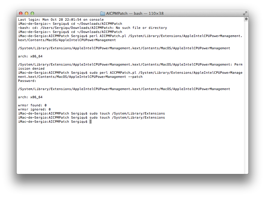

tengo problemas con los multiplicadores, solo me reconoce x16 y x33.
Segun me comenta el amigo iFire, el problema proviene de AICPM, que tendría que tenerlo parcheado asi como borrar Myhack.kext y AppleIntelCpuPowerManegemente.kext.
Esto ultimo esta hecho. Intento parchear con AICPMPatch, pero parece que no hace nada. Dejo una captura.

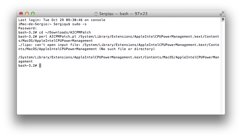

primero usa en la terminal: sudo -s  +enter, luego pon tu passw, luego intenta hacer el patch, el AICPUPM tiene que estar instalado en S/L/E, si tienes problema para dar el boot pones el NULCPU
 en EXTRA solo para poder dar el boot y hacer el patch, luego deleta el NULL  y prueba si te funciona el patch

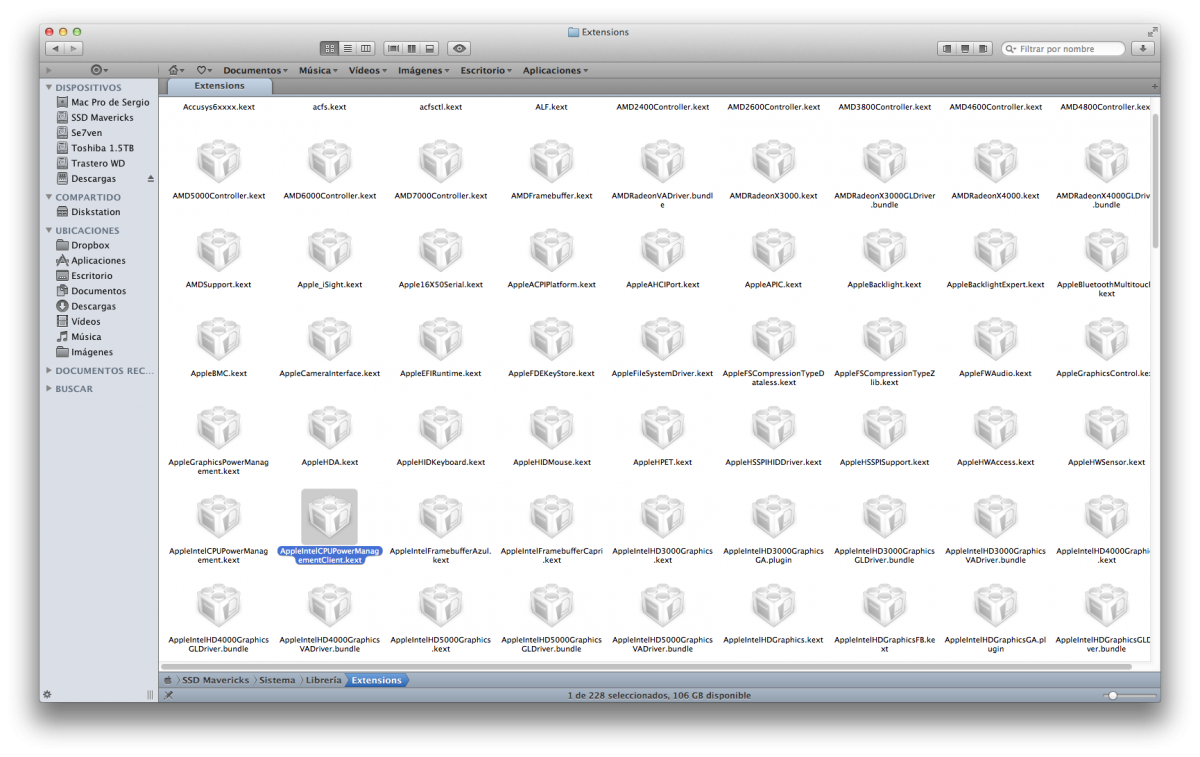

He hecho lo que comentas. Comprobado que no hay ninguno de los Kext que hemos comentado. El Sistema arranca, pero sigue habiendo 2 multiplicadores solo y no reconoce el OC :( No se si estoy pasando algo por alto, pero muy normal no es. Debo elegir Drop SSDT????

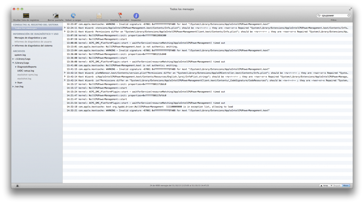

si, kexts cargados, quando el kext funciona ok el boot log sale como esto.
Oct 28 22:15:43 localhost kernel[0]: [ PCI configuration begin ]
Oct 28 22:15:43 localhost kernel[0]: AppleIntelCPUPowerManagement: Turbo Ratios 1145
Oct 28 22:15:43 localhost kernel[0]: AppleIntelCPUPowerManagement: (built 16:43:02 Jul 29 2013) initialization complete
Oct 28 22:15:43 localhost kernel[0]: RTC: Only single RAM bank (128 bytes)
Oct 28 22:15:43 localhost kernel[0]: HWSensors v5.3.820 Copyright 2013 netkas, slice, usr-sse2, kozlek, navi, THe KiNG, RehabMan. All rights reserved.
Oct 28 22:15:43 localhost kernel[0]: FakeSMCDevice: 13 preconfigured keys added

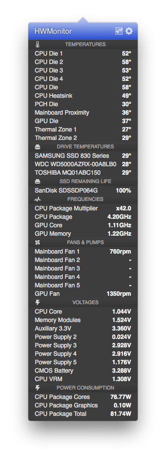

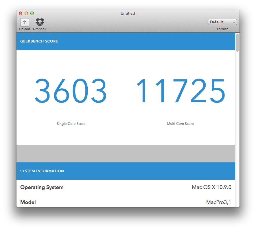

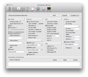

Bueno, traigo noticias. Parece que esta funcionando y no se que demonios he hecho.

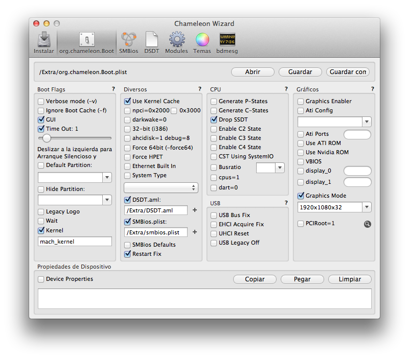

le he indicado en el Chameleon Wizard donde esta el SSDT, no se si quizas es por eso mismo. Dejo capturas de todo, asi como del resultado de Geekbench, ya no se si deberia dar mas puntuacion o menos.

Solución:
Corregir la tabla, colocarlas TODAS en /Extra, y usar "DropSSDT=Yes" para que se omita la tabla incompleta, y solo carguen las de /Extra, corregidas y compiladas.
Súbela para corregírtela con el fix de RevoGirl, es una tontería. Se trata de completar los P-States de 100 en 100 Mhz, tienen que existir TODOS en la tabla.

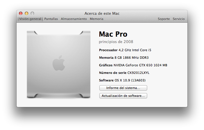

1. Software Info:
System Version: OS X 10.9 (13A603)
Kernel Version: Darwin 13.0.0
Boot Volume: SSD Mavericks
Boot Mode: Normal
Computer Name: Mac Pro de Sergio
Secure Virtual Memory: Enabled
Time since boot: 55 seconds
2. Hardware Info:
Model Name: Mac Pro
Model Identifier: MacPro3,1
Processor Name: Intel Core i5
Processor Speed: 4,2 GHz
Number of Processors: 1
Total Number of Cores: 4
L2 Cache (per Core): 256 KB
L3 Cache: 6 MB
Memory: 8 GB
Bus Speed: 16,8 GHz
Boot ROM Version: MP31.006C.B05
SMC Version (system): 1.30f3

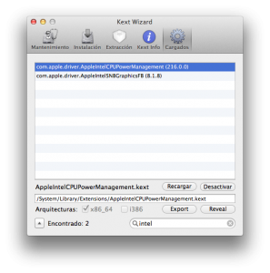

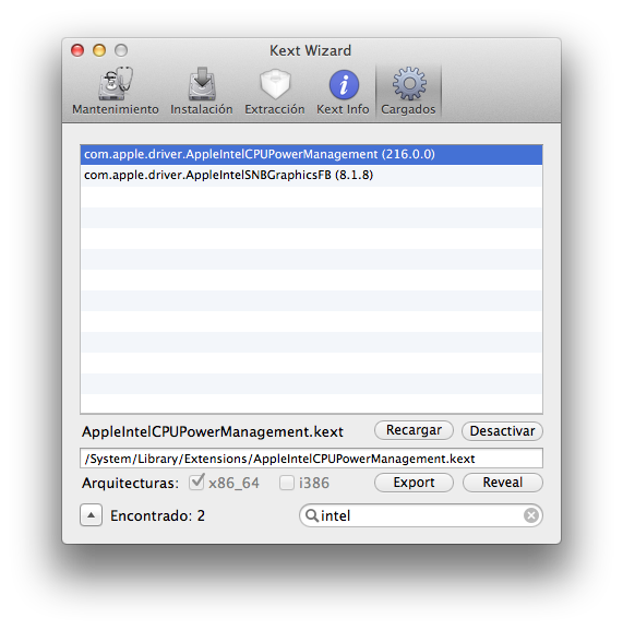

4. Loaded Kexts:
Kext Name:                                                   Version:   Path:                                                                                                 Architectures:
com.apple.kpi.bsd                                            13.0.0     /System/Library/Extensions/System.kext/Plugins/BSDKernel.kext                                         x86_64
com.apple.kpi.dsep                                           13.0.0     /System/Library/Extensions/System.kext/Plugins/MACFramework.kext                                      x86_64
com.apple.kpi.iokit                                          13.0.0     /System/Library/Extensions/System.kext/Plugins/IOKit.kext                                             x86_64
com.apple.kpi.libkern                                        13.0.0     /System/Library/Extensions/System.kext/Plugins/Libkern.kext                                           x86_64
com.apple.kpi.mach                                           13.0.0     /System/Library/Extensions/System.kext/Plugins/Mach.kext                                              x86_64
com.apple.kpi.private                                        13.0.0     /System/Library/Extensions/System.kext/Plugins/Private.kext                                           x86_64
com.apple.kpi.unsupported                                    13.0.0     /System/Library/Extensions/System.kext/Plugins/Unsupported.kext                                       x86_64
com.apple.kec.pthread                                        1          /System/Library/Extensions/pthread.kext                                                               x86_64
com.apple.kec.corecrypto                                     1.0        /System/Library/Extensions/corecrypto.kext                                                            x86_64
com.apple.iokit.IOACPIFamily                                 1.4        /System/Library/Extensions/IOACPIFamily.kext                                                          x86_64
com.apple.iokit.IOPCIFamily                                  2.8        /System/Library/Extensions/IOPCIFamily.kext                                                           x86_64
com.apple.driver.AppleACPIPlatform                           2.0        /System/Library/Extensions/AppleACPIPlatform.kext                                                     x86_64
org.tgwbd.driver.NullCPUPowerManagement                      1111       /System/Library/Extensions/myHack.kext/Contents/Plugins/NullCPUPowerManagement.kext                   x86_64 i386 ppc
com.apple.driver.AppleFDEKeyStore                            28.30      /System/Library/Extensions/AppleFDEKeyStore.kext                                                      x86_64
com.apple.iokit.IOReportFamily                               21         /System/Library/Extensions/IOReportFamily.kext                                                        x86_64
com.apple.iokit.IOStorageFamily                              1.9        /System/Library/Extensions/IOStorageFamily.kext                                                       x86_64
com.apple.driver.DiskImages                                  371.1      /System/Library/Extensions/IOHDIXController.kext                                                      x86_64
com.apple.driver.AppleKeyStore                               2          /System/Library/Extensions/AppleKeyStore.kext                                                         x86_64
com.apple.driver.AppleIntelCPUPowerManagement                216.0.0    /System/Library/Extensions/AppleIntelCPUPowerManagement.kext                                          x86_64

Solución:

ok, lo que veo es que no tienes este kext o no lee,  AppleIntelCPUPowerManagementClient.kext, prueba aplicar el patch, lo pones en la carpeta Downloads, copia y pega esta lineas en la terminal, una por una +enter
cd ~/Downloads/AICPMPatch
perl AICPMPatch.pl /System/Library/Extensions/AppleIntelCPUPowerManagement.kext/Contents/MacOS/AppleIntelCPUPowerManagement
sudo perl AICPMPatch.pl /System/Library/Extensions/AppleIntelCPUPowerManagement.kext/Contents/MacOS/AppleIntelCPUPowerManagement --patch
sudo touch/System/Library/Extensions
luego copia y pega el resultado de la terminal

Por cierto, si miro en l S/L/E si que veo el kext que comentamos.
Aqui dejo copiado el resultado de terminal.
Last login: Thu Oct 31 18:34:37 on ttys000
Mac-Pro-de-Sergio:~ Sergiqu$ sudo -s
Password:
bash-3.2# cd ~/Downloads/AICPMPatch
bash-3.2# perl AICPMPatch.pl /System/Library/Extensions/AppleIntelCPUPowerManagement.kext/Contents/MacOS/AppleIntelCPUPowerManagement
arch: x86_64
wrmsr found: 0
wrmsr ignored: 0
bash-3.2# sudo perl AICPMPatch.pl /System/Library/Extensions/AppleIntelCPUPowerManagement.kext/Contents/MacOS/AppleIntelCPUPowerManagement --patch
arch: x86_64
wrmsr found: 0
wrmsr ignored: 0
bash-3.2# sudo touch/System/Library/Extensions
sudo: touch/System/Library/Extensions: command not found
bash-3.2#
