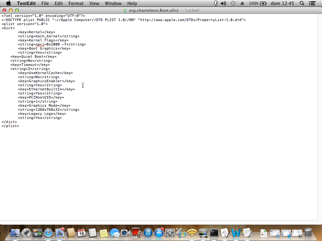

rukako Posted June 16, 2013 Share Posted June 16, 2013 o meu laptop Toshiba Satellite A665-11Thttp://www.toshiba.c...llite-a665-11t/Intel® Core™ i7-740QM Processortechnology :8,192 DDR3 RAM (1,066 MHz)NVIDIA® GeForce® GTS 350M (1,366 x 768)Broadcom® Wi-Fi® 802.11b/g/n BCM94313Broadcom® Bluetooth® 2.1 + EDR (V2.1 - BCM2070 integrated in BCM94313)Gigabit Ethernet LAN 10BASE-T/100BASE-TX/1000BASE-Thybrid digital (DVB-T) and analog TV tunerBuilt-in Web Camera & MicrophoneInstalação via USB iATKOS ML2 opcoes IAKTOS ML2MAIN SYTEM:BOOTLOADERBOOTLOADER OPTIONS: GRAPHICS ENABLER BUIT-IN ETHERNET PCI ROOT -1 GRAPHICS MODE: 1366X768 ORIGINAL APPLE LOGOPATCHES: FAKESMC DISBLER EVOREBOOT RTC PATCH OLD RTC PATCH IOPCIFAMILY TSC SYNC mACMODEL: MACMINI 5.1DRIVERS: ACHI SATA NON AHCI SATA SOUND PS2 LAPTOBATTERYVGA: NVIDIA 10.8.2/ DISABLE NVIDIA VGA DRIVERS/NETWORKConsigo fazer boot sem problemas mas a placa grafica(GeForce® GTS 350M) não é detetada e não consigo mudar a resolucãoSera que alguem me pode ajudar ? Sera Link to comment Share on other sites More sharing options...

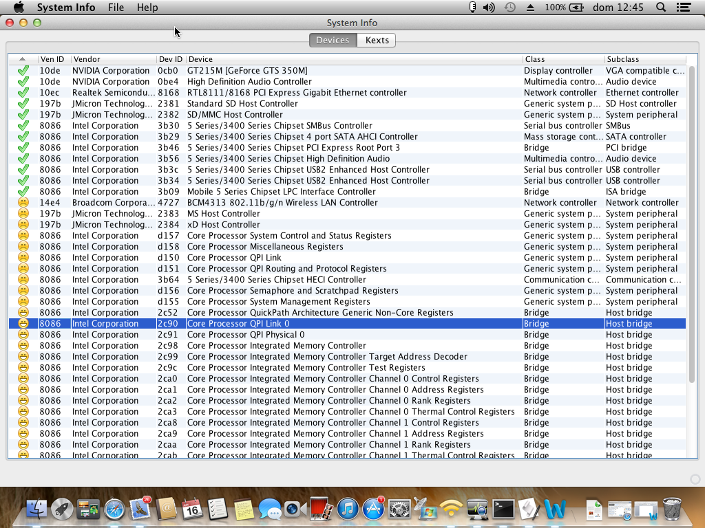

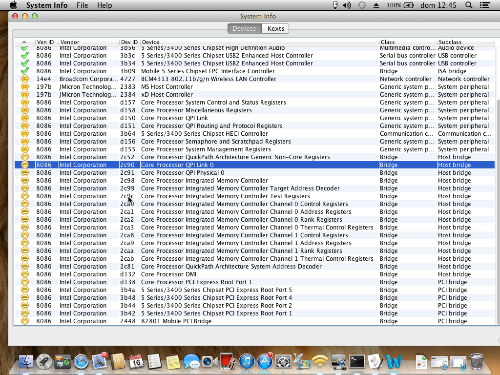

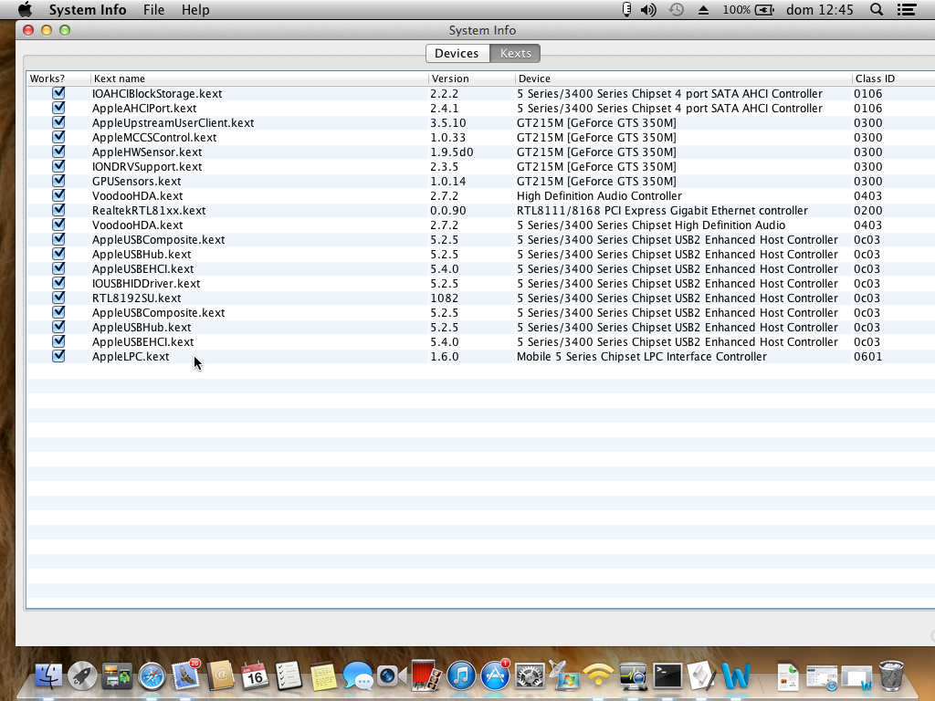

artur_pt Posted June 16, 2013 Share Posted June 16, 2013 olá usa isto system info e posta ai foto dos teus devices Aplicação System Info bom hack Link to comment Share on other sites More sharing options...

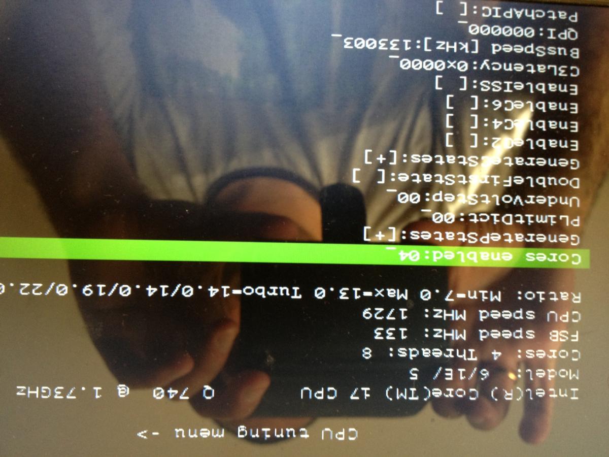

rukako Posted June 23, 2013 Author Share Posted June 23, 2013 olá lê o guia e está lá como... bom hack Boas artur-pt, estou a usar o clover e ja tenho grafica mas so consigo fazer boot com o multicore disable na Bios. Ja tentei com o voodooTSCSync <dict> <key>IOCPUNumber</key> <integer>7</integer> </dict> mas da sempre KP sabes como posso corrigir isto ? Link to comment Share on other sites More sharing options...

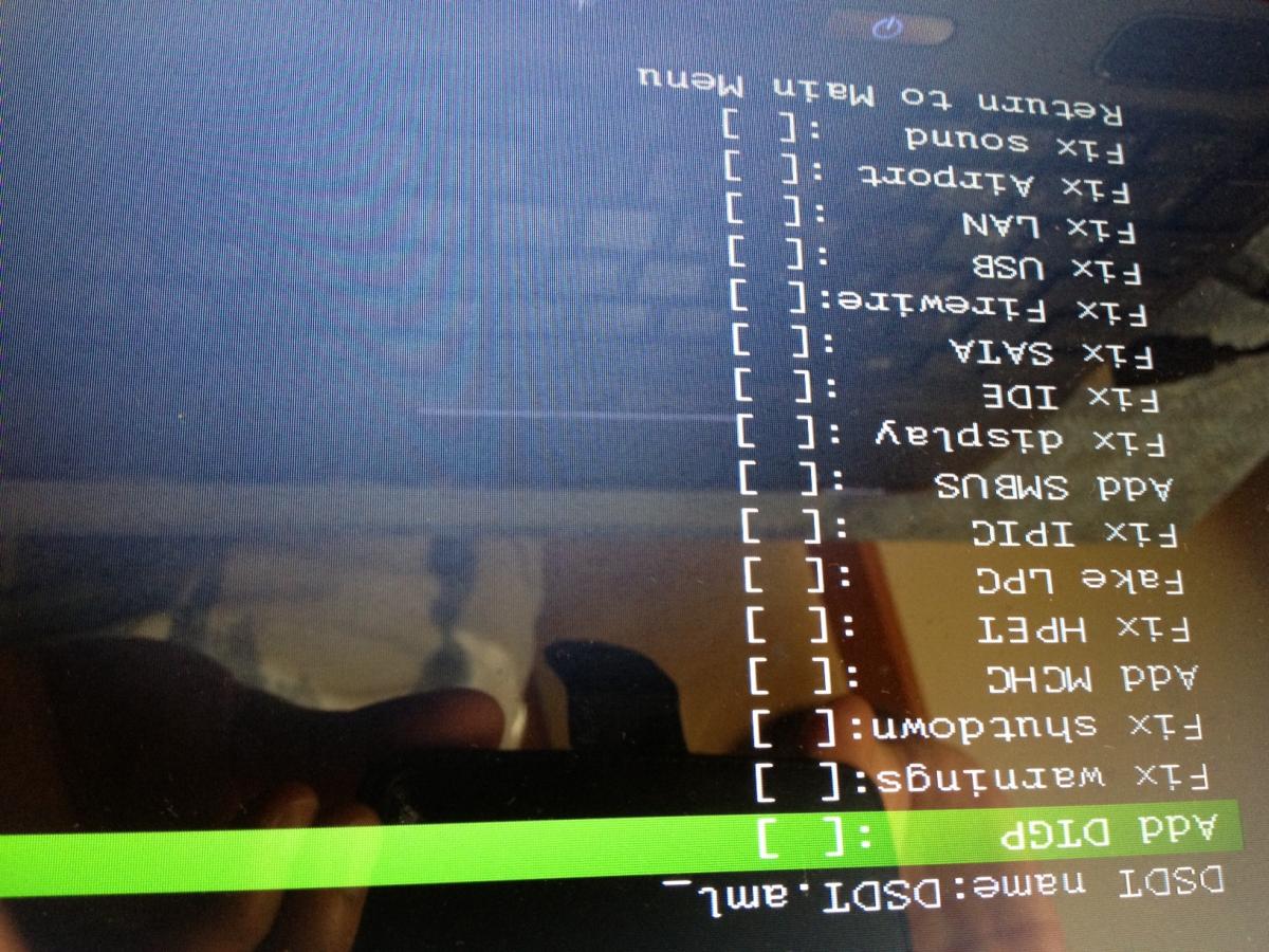

artur_pt Posted June 23, 2013 Share Posted June 23, 2013 olá usa este dsdt DSDT.aml.zip configura para o clover usar o dsdt habilita o p e c-states remove a nullcpupowermanagement e voodooTSCSync se estás a usar voodoohda o dsdt tem injeção para a applehda (layout12) por isso é boa ideia renomeares a applehda ou usares applehdadisabler tá aqui no forum em downloads bom hack Link to comment Share on other sites More sharing options...
rukako Posted June 23, 2013 Author Share Posted June 23, 2013 removi nullcpupowermanagement voodooTSCSync voodoohda configurei o colver (copiei o dsdt para EFI\CLOVER\ACPI\patched) consigo fazer boot mas não da para trabalhar e o rato quase nao anda e não tenho som ?? o meu config.plist é este <?xml version="1.0" encoding="UTF-8"?><!DOCTYPE plist PUBLIC "-//Apple//DTD PLIST 1.0//EN" "http://www.apple.com/DTDs/PropertyList-1.0.dtd"><plist version="1.0"><dict> <key>GUI</key> <dict> <key>Theme</key> <string>black_green</string> </dict> <key>ACPI</key> <dict> <key>DsdtName</key> <string>DSDT.aml</string> <key>FixDsdtMask</key> <string>0</string> <key>GenerateCStates</key> <string>Yes</string> <key>GeneratePStates</key> <string>Yes</string> </dict> <key>SystemParameters</key> <dict> <key>boot-args</key> <string>-v npci=0x2000 WithKexts</string> <key>prev-lang:kbd</key> <string>en:0</string> <key>InjectSystemID</key> <true/> <key>LegacyBoot</key> <string>PBR</string> </dict></dict></plist> Link to comment Share on other sites More sharing options...
artur_pt Posted June 23, 2013 Share Posted June 23, 2013 olá k smbios carrega ? devias usar macbookpro6,1 e removeste a voodoohda para q ? para usares applehda tens de ter uma patcheada para teu alc.. e vê como injetar no clover os fixes do dsdt bom hack Link to comment Share on other sites More sharing options...
rukako Posted June 23, 2013 Author Share Posted June 23, 2013 olá k smbios carrega ? devias usar macbookpro6,1 e removeste a voodoohda para q ? para usares applehda tens de ter uma patcheada para teu alc.. e vê como injetar no clover os fixes do dsdt bom hack Esta configurado para o 5,1 e removi a voodoohda pq referias que ja estava no dsdt que opcoes e que devo injectar so para o cpu? Link to comment Share on other sites More sharing options...

rukako Posted June 24, 2013 Author Share Posted June 24, 2013 olá 5,1 não é para teu cpu... é para c2d p- e c-states=yes tem umas chaves para o usb isso tá tudo nas instruções do clover bom hack Boas, pois é já li vezes sem conta as instruções e não consigo ver como posso utilizar com o multicore enable. <key>ACPI</key> <dict> <key>DsdtName</key> <string>DSDT.aml</string> <key>FixDsdtMask</key> <string>0</string> <key>GenerateCStates</key> <string>Yes</string> <key>GeneratePStates</key> <string>Yes</string> </dict> adicionei isto ao meu config.plist e copiei o dsdt para EFI\CLOVER\ACPI\patched forcei o smbios para o macbookpro6,1 isto fica muito lento que nem sequer consigo fazer shutdown Link to comment Share on other sites More sharing options...
artur_pt Posted June 24, 2013 Share Posted June 24, 2013 olá ai n sei o k se passa .. tens de ter alguma coisa mal ai na tua instalação / config tem o mesmo comportamento com o chameleon ? ainda n percebi se conseguiste habilitar a gráfica.. é k se n estiver habilitada.. não esperes milagres.. quanto mais avançado for o mac os x k utilizas + recursos gráficos necessita.. bom hack 1 Link to comment Share on other sites More sharing options...
