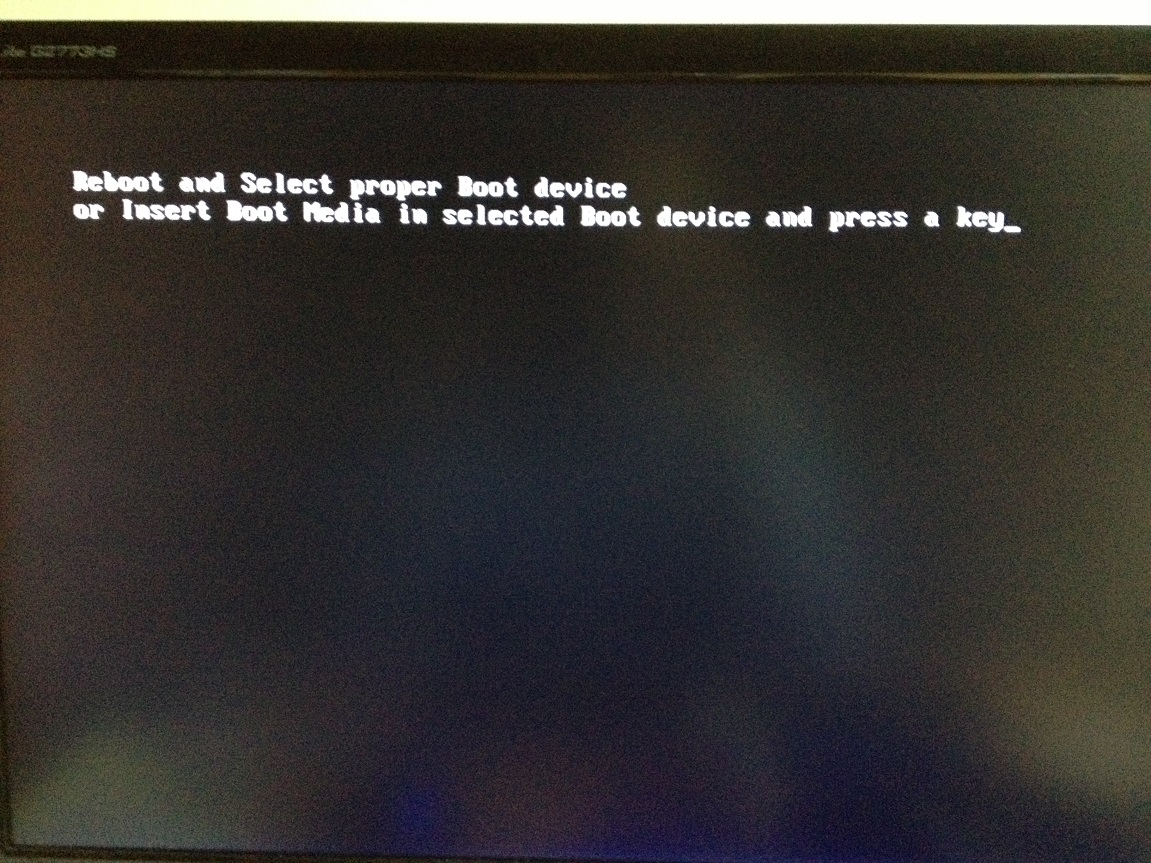

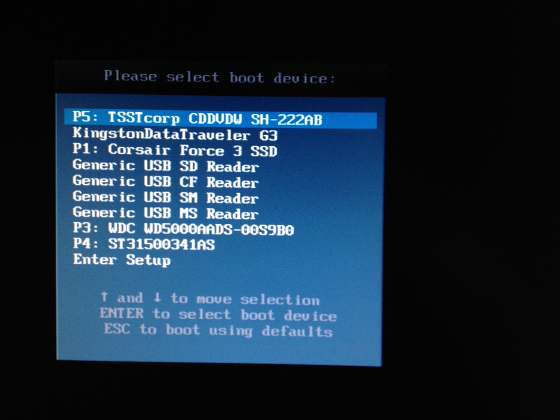

mike2013 Posted March 12, 2013 Author Share Posted March 12, 2013 niente ho provato poco fa collegato la chiavetta accendo il pc premo al momento opportuno F8 ( per far si che appare il solito menu di scelta da quale unità fare il boot) scelgo la chiavetta, do invio e il bio s se ne fregato altamente ed ha avviato windows7 che attualmente sta nel SSD corsair ... ;( e si che ho fatto la procedura giusta per creare la chiavetta bootabile ecc ... Link to comment Share on other sites More sharing options...
SalG Posted March 12, 2013 Share Posted March 12, 2013 ciao, diciamo che per ora sono quasi al punto di partenza il mio bios attuale è impostato così attualmente rispetto alle immagini la parte dove c'e la scelta su "PCI ROM priority" ho le voci Legacy ROM oppure EFI Compatible ROM e attualmente è settata su Legacy ROM. le voci CPU C1E , CPU C3 Report, e CPU C6 Report sono settate su Enable la modalità sata è sempre stata su AHCI per quanto riguarda windows come dicevo nel primo post, lo metto su un ssd a se, quindi sul SSD corsair ( che attualmente è collegato alla prima porta sata3 intel) ci vado a mettere os x ml, mentre nell'altro SSD , quello samsung ci andrei a mettere windows 7 64 bit (che lo collego alla porta nr2 del sata3 intel). Mi consigli anche nel mio caso di installare prima windows? o posso procedere che so prima ad installare (sempre se ci riesco ) osx ml ( magari lasciando collegato solo il necessario e poi fare lo stesso per windows? che ne pensi? Ciao, fino ad ora non dovresti avere problemi, solo che io per me evito uefi e non ancora ho capito fino in fondo perchè è stato inventato... L'unica cosa che a me sembra buona è che si può installare OS X senza bisogno di una DSDT, ma se OS X non si vuole installare allora? Beh, lasciamo perdere! Comunque quale problema hai attualmente? Se vuoi installare più di un Windows, allora devi avere attenzione al fatto che Windows vuole esser istallato sulla prima partizione del primo disco rigido. Tu scrivi che già hai istallato ML su un sistema virtuale, allora sai comunque come si fa. Per quanto riguarda l'istallazione con Clover o con Chameleon, è certamente una scelta personale: io dico che Clover è più complesso del Chameleon però è più "potente" ma ognuno deve fare la sua scelta e si può passare dal Chameleon al Clover in un tempo posteriore, quando tutto funziona. Guarda nel link "http://wiki.osx86project.org/wiki/index.php/HCL_10.8.2", là ci sono due istallazioni con schede madri Asus z68 e nvidia 560, forse ti potrà aiutare. Per il resto sintetizza quello che vuoi fare! Link to comment Share on other sites More sharing options...
SalG Posted March 12, 2013 Share Posted March 12, 2013 mike2013, setta il bios per fare il boot solo dalla chiavetta usb, nelle tue impostazioni ci sono troppe cose che mi confondono: se hai fatto quello che ti ho scritto per la chiavetta usb dovrebbe partire se il bios è settato per il boot da questa chiavetta (usb 2.0 spero!). Quando hai istallato il clover 1140 (installer e non uefi) non dovresti aver cambiato niente, fallo girare e basta (istallazione standard). Come la vedo io devi solo settare il bios per fare il boot dalla chiavetta (da me è il f12, ma è gigabyte), se non ci riesci vuol dire che non hai settato il bios in modo adeguato. Solo quando puoi fare il boot con clover potremo vedere oltre, in caso contrario non sappiamo dove e come investigare... Link to comment Share on other sites More sharing options...

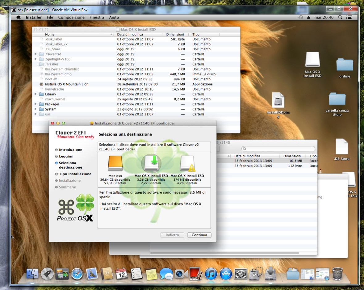

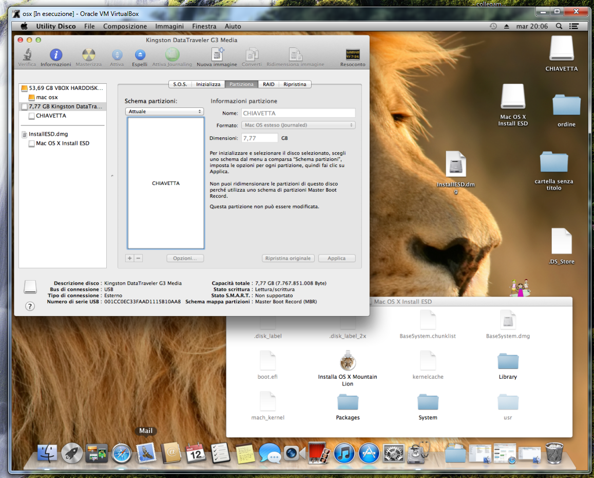

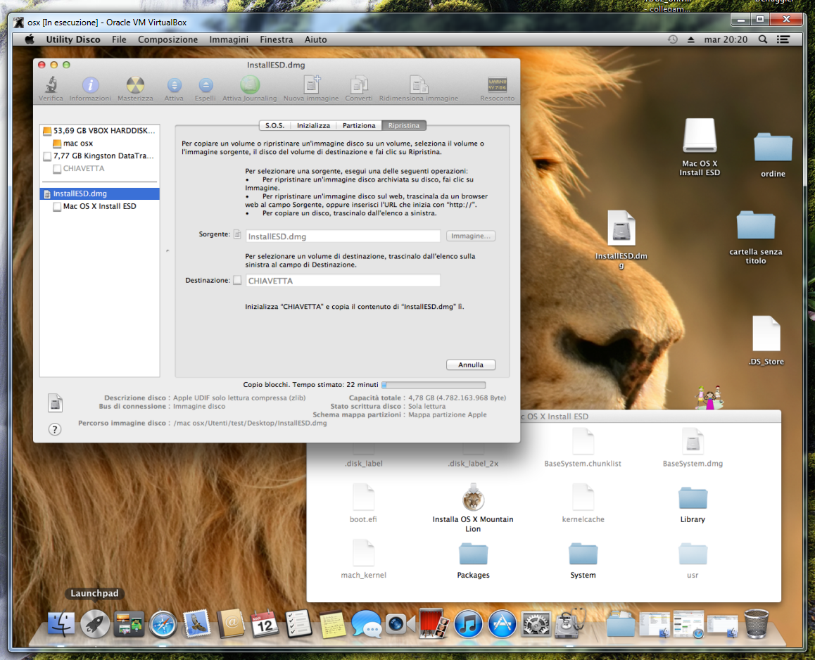

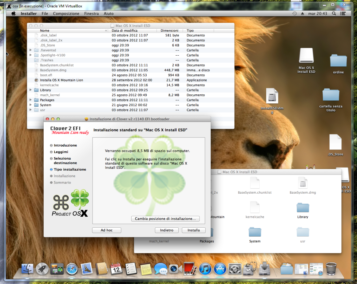

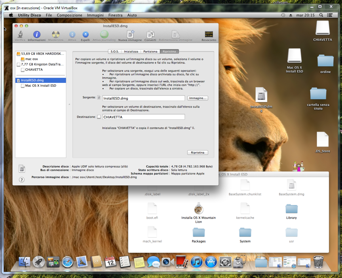

mike2013 Posted March 12, 2013 Author Share Posted March 12, 2013 rifaccio i vari passaggi 1) doppioclic sul file InstallESD.dmg che apre una finestra con quello che c'e all'interno e poi con la chiavetta collegata carico utility disco e creo una partizione sola di tipo mac os esteso e settando l' MBR 2) poi vado sulla sezione ripristina, trascino InstallESD.dmg sulla voce sorgente e nel mio caso lo chiamata "CHIAVETTA" sulla parte destinazione e poi premo ripristina e gli do conferma alla finestra che appare 3) l'utility disco fa le sue cose che deve fare 4)una volta completato il tutto chiudo l'utility disco e apro la Clover v2 r1140..e gli dico di usare la chiavetta come destinazione e se non ho capito male ho solo da premere "installa" senza andare su adhoc ecc Update: niente da fare anche forzando in modo che faccia il boot solo dalla chiavetta USB (2.0) appena rifatta da zero prima non parte Link to comment Share on other sites More sharing options...

friscos Posted March 12, 2013 Share Posted March 12, 2013 È si vero sto provando a creare le chiavette boot-abili da una macchina virtuale, del resto non ho un vero Mac, e tantomeno conosco di persona gente che mi possa prestare un Mac per fare il tutto, tra l'altro se avessi un Mac vero non starei certo a diventare matto per fare un hackintosh. se avevi un vero Mac windows non lo installavi, al massimo potevi avere un surrogato con Bootcamp, cmq dopo che hai fatto i vari passaggi prova a caricare il classico Camaleonte, ci sono poi anche altre soluzioni in automatico x fare un USB bootable una molto efficace è "myHack" Link to comment Share on other sites More sharing options...

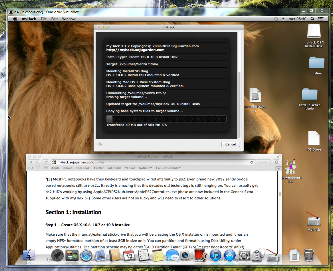

mike2013 Posted March 12, 2013 Author Share Posted March 12, 2013 se avevi un vero Mac windows non lo installavi, al massimo potevi avere un surrogato con Bootcamp, cmq dopo che hai fatto i vari passaggi prova a caricare il classico Camaleonte, ci sono poi anche altre soluzioni in automatico x fare un USB bootable una molto efficace è "myHack" Grazie magari in giornata provo myhack ... Sperando di avere più fortuna Link to comment Share on other sites More sharing options...
mike2013 Posted March 13, 2013 Author Share Posted March 13, 2013 sto provando ora a usare il myhack speriamo bene Link to comment Share on other sites More sharing options...
