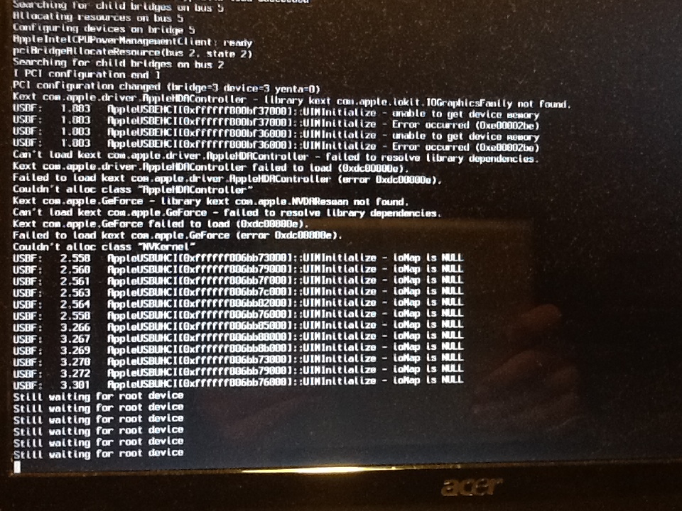

Marchrius Posted January 26, 2013 Share Posted January 26, 2013 Salve a tutti. Da qualche giorno sto cercando di installare (o almeno arrivare alla schermata dell'installer) Mountain Lion 10.8.0 sul mio portatile Acer Aspire 6930G (specifiche in firma) ma non riesco a superare l'errore "still waiting for root devices" accompagnato da altri errori come in foto: Qualcuno ha avuto lo stesso problema? Se si, come avete risolto? Link to comment https://www.insanelymac.com/forum/topic/285915-risolto-problema-mountain-lion-1080-su-acer-aspire-6930g/ Share on other sites More sharing options...

Marchrius Posted January 26, 2013 Author Share Posted January 26, 2013 Grazie per le risposte ragazzi prova a cancellare i kext dell' airport o disabilita il wifi dal bios La Wifi non è disattivabile da bios, dovrò rimuoverla, ma per ora non mi interessa perchè dallo screen il problema è l'hdd. Hai la possibilità di attivare l ACHI nel bios? a presto L'AHCI è già attivo (lo è sempre stato a dir la verità) Link to comment https://www.insanelymac.com/forum/topic/285915-risolto-problema-mountain-lion-1080-su-acer-aspire-6930g/#findComment-1883880 Share on other sites More sharing options...

Marchrius Posted January 27, 2013 Author Share Posted January 27, 2013 Ho provato ad usare lo script (modificato a dovere) ma dice che l'IOAHCIBlockStorage è già stato patchato. Io noh l'ho toccato. Magari è corrotto il file stesso. Provo su un altro file. P.S. Gli Injector li ho già provati tutti ma ho sempre lo stesso risultato! :/ Provo col patchare quello originale. EDIT: Provato anche con l'IOAHCIBlockStorage.kext patchato ma niente, stessa situazione. Il bello è che uso i moduli di chameleon per il SATA quindi il mio chipset viene visto come "Intel ESB2 AHCI" Link to comment https://www.insanelymac.com/forum/topic/285915-risolto-problema-mountain-lion-1080-su-acer-aspire-6930g/#findComment-1884072 Share on other sites More sharing options...

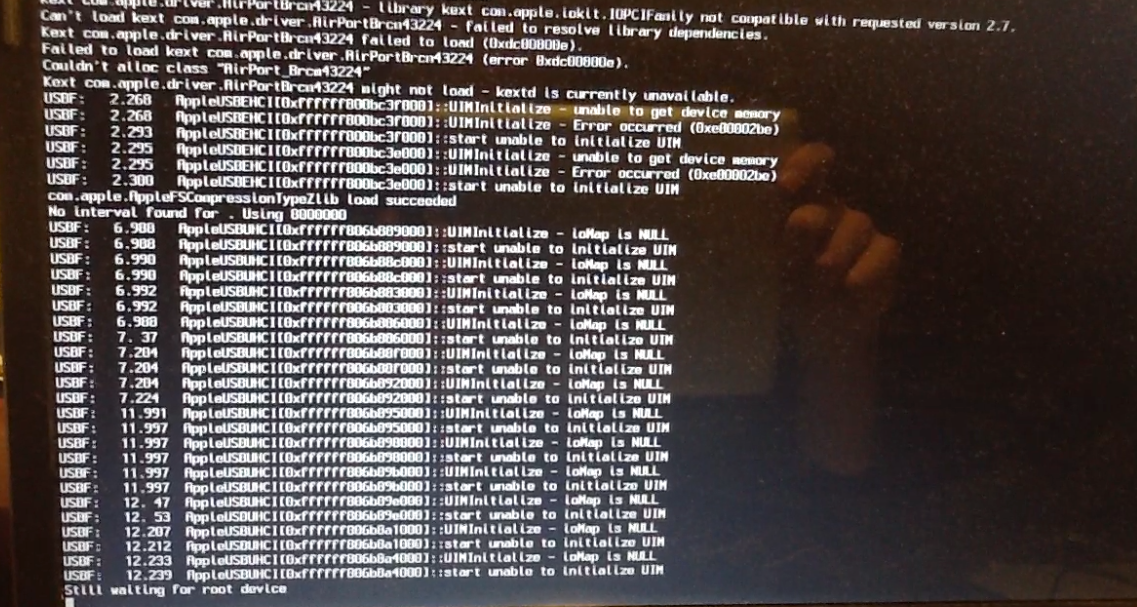

Marchrius Posted January 28, 2013 Author Share Posted January 28, 2013 Scusate il secondo post consegutivo ma non riuscivo a modificare quello precedente. Ho scaricato un'immagine DMG del sistema installato e aggiornato alla versione 10.8.2, ripristinato l'immagine nella partizione dell'hdd principale e sostituito "AppleACPIPlatform.kext" con quello di Snow Leopard 10.6.7. Ho sostituito "IOPCIFamily.kext" con la versione aggiornata da netkas (http://netkas.org/?p=1072) e infine ho patchato "IOAHCIBlockStorage.kext" della verisione 10.8.2. Qualche cambiamento in positivo c'è stato! Infatti ora non ho più l'errore dell'USB, ma non riesco comunque ad arrivare all'installazione. Ho rimosso anche il lettore CD che con Lion a volte mi blocca l'avvio. Su Mountain Lion non c'è differenza invece. Ho provato anche con i comandi "ahcifix=1 e debug=8" ma nulla. Qualche consiglio/dritta/suggerimento? Link to comment https://www.insanelymac.com/forum/topic/285915-risolto-problema-mountain-lion-1080-su-acer-aspire-6930g/#findComment-1884240 Share on other sites More sharing options...
