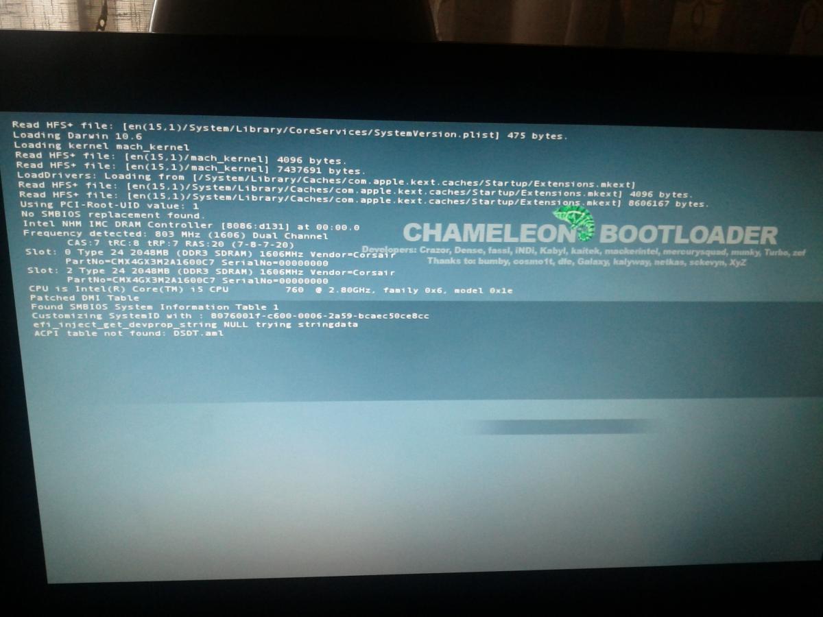

venom89 Posted January 26, 2013 Share Posted January 26, 2013 E' il mio primo post, quindi se ho sbagliato titolo, sezione o per qualsiasi altro problema bacchettatemi :wink2: Allora prima di tutto vi elenco la mia configurazione: mobo: ASUS P7P55D-E cpu: i5 760 ram: CORSAIR 1600mhz CL7 4GB gpu: nVIDIA GTX 470 MSI TWIN FROZR II alimentatore: CORSAIR HX650W hdd: SEAGATE BARRACUDA 500GB (con windows 8) SEAGATE BARRACUDA 80GB (per hackintosh) veniamo al dunque: ho provato ad installare Mountain Lion creando il disco di avvio usb con un hard disk usb (anzichè la pendrive). ho creato il disco d’avvio di Mountain Lion da un MacBook Pro con Snow Leopard con U Ni Bea st per Mountain Lion. Setto il BIOS della mia scheda madre Asus P7P55D-E come da guida : http://macinformers.com/hackintosh/ All’avvio premendo F8 e selezionando l’hard disk esterno come boot tutto ok, entro in Chimera ma mi vede sia l’hard disk esterno e sia l’hard disk interno (alla destra dell’hdd esterno ricordandomi che è NTFS) Avvio Mountain Lion quindi dall’HDD esterno, viene visualizzata la Mela col caricamento, ma dopo qualche secondo…black screen (schermo off, nessun segnale in ingresso) e dopo qualche minuto mi si spegne tutto il sistema riavviandosi. ho provato con tutti i comandi possibili per Chimera, quindi i vari "-v -s -x PCIRootUID=0/1 etc" ma niente da fare, vedo la mela con un inizio di caricamento ma dopo qualche istante si spegne il pc e si riavvia. Così ho provato con una versione di Hazard di Snow Leopard la 10.6.6i, avvio con F8 il cd, parte Chamaleon bootloader ma stesso discorso come prima, il pc si riavvia. (allego lo screen di chamaleon fatto in modalità verbose settando PCIRootUID=1) Cosa devo fare secondo voi? Grazie Link to comment https://www.insanelymac.com/forum/topic/285911-aiuto-spegnimento-allavvio-ml-sl/ Share on other sites More sharing options...

pianman Posted January 26, 2013 Share Posted January 26, 2013 Guarda l'errore che ti da è l'assenza del DSDT.aml nella cartella extra, molto probabilmente l'org.chameleon.boot.plist ha la stringa del DSDT, se non la elimini difficilmente si avvierà. Link to comment https://www.insanelymac.com/forum/topic/285911-aiuto-spegnimento-allavvio-ml-sl/#findComment-1883812 Share on other sites More sharing options...
