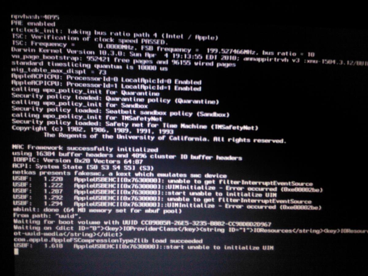

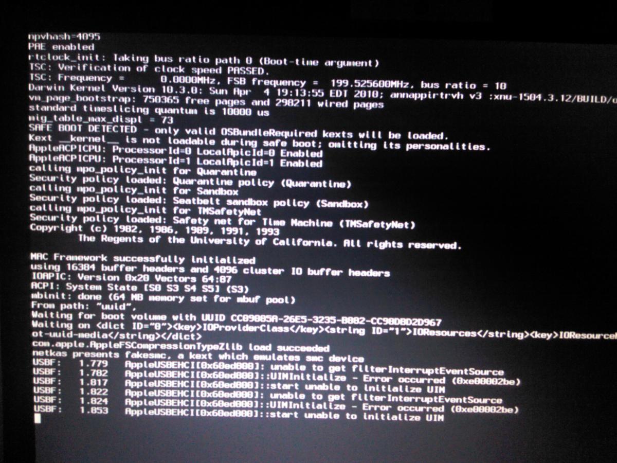

superton Posted December 26, 2012 Share Posted December 26, 2012 Salve a tutti. Sono nuovo di questo mondo e spero di non scrivere cavolate. Da una settimana cerco di fare partire il cd d'installazione sul mio portatile senza successo. Nel BIOS ho settato l'AHCI mode sui SATA. All'avvio del CD ho provato a farlo partire in varie combinazioni con -x -v arch=i386 cpus=1 busratio=10, ma il cd si blocca perennemente nelle schermate che ho postato sotto. Ho provato anche a farlo avviare da un disco esterno, ma con il medesimo risultato. Nel Forum io ho trovato che il notebook dovrebbe supportare lo Snow Leopard. Qualcuno di voi mi sa aiutare? Ultima cosa: ho provato sia con iAtkos S3 v2, sia con Hazard. Grazie mille a tutti in anticipo! Link to comment Share on other sites More sharing options...
iFIRE Posted December 26, 2012 Share Posted December 26, 2012 -f -x -v USBBusFix=Yes GraphicsEnabler=No npci=0x2000 and please, for future support put your hardware in signature. Link to comment Share on other sites More sharing options...
