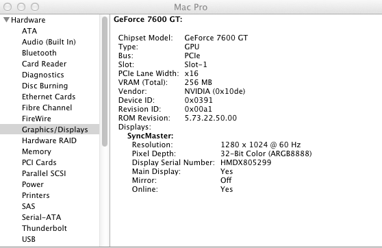

Vai in: Informazioni su questo mac > più informazioni
Scatta uno screenshots alla voce Grafica/Monitor sono curioso :P

Siamo sicuri che la scheda video funzioni correttamente? Non leggo Rotation: Supported forse hai solo corretta risoluzione.
Ecco fatto!

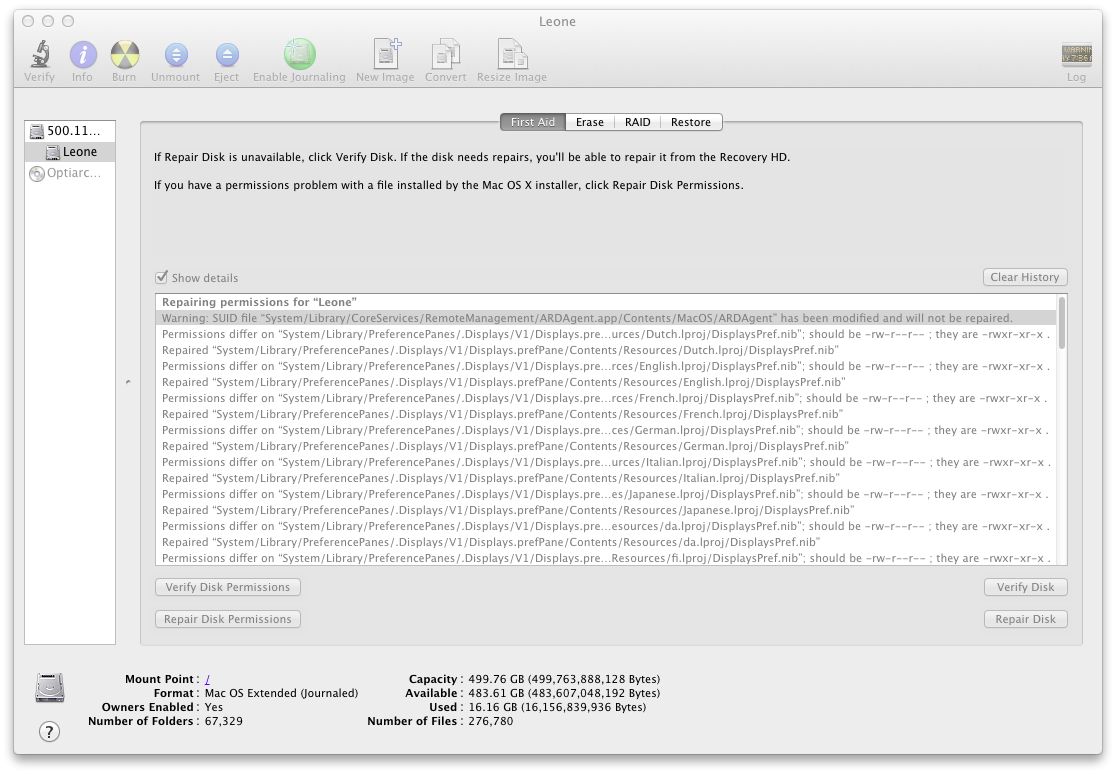

Ho riparato i permessi disco e nella prima fila del report cé una cosa che non capisco...
Questo SUID file che e' stato modificato e non puo'essere riparato.
Ma magari e' solo una mia paranoia...
Ah, no, rettifica!
Facendo un giro ho letto che e'un bug trascurabile...

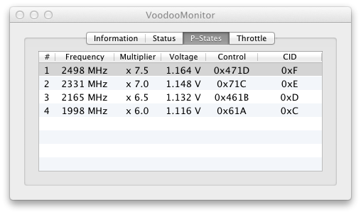

Lo speedstep e lo stop ti funzionano?

Ho fatto un giro per capire se lo speedstep andava "tra l'altro mi sono imbattuta in tuo vecchio post"
Risultato: Non va

Adesso, vai nella cartella Sistema/Libreria/Extensions e cancella NullCPUPowerManagement.kext, poi ricostruisci la kernel Cache con kezt wizard e riavvii.
Al riavvio controlla se lo speedstep funziona
