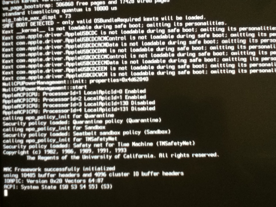

Olá amigo,
entao, consegui criar um pen drive com o retail.
tentei com o nawcom bootcd e com o hackboot tambem. tentei com -x -v -f e sempre para em ACPI:System State [s0 S3 S4 S5] (S3) .
Quando desativei o APIC Support na bios, depois que bootei ele parou em algo parecido como:
"Trying to change dependencies on..."
e em baixo um monte de IO kexts
apareceu isso duas vezes. nao sei se a instalação iria continuar, não esperei pra ver.
ACPI Support continua habilitado em minha bios.
Algo mais que eu possa mudar em minha bios ou testar com alguma outra kernel flag?
Obrigado.. aguardo resposta.

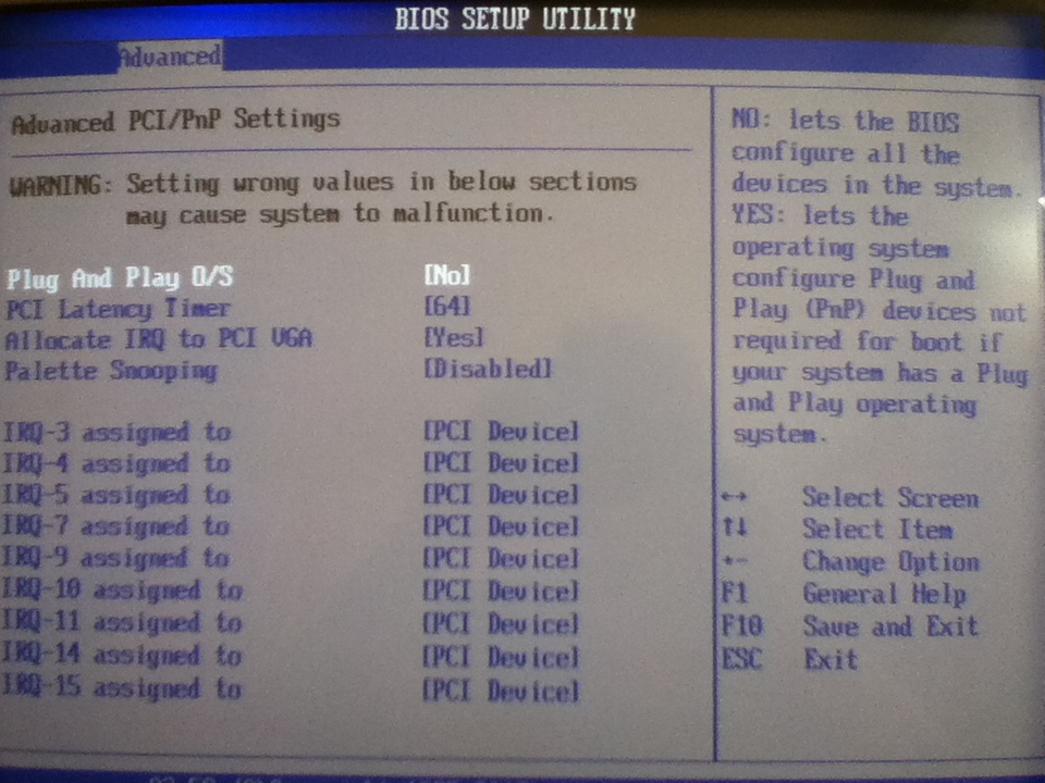

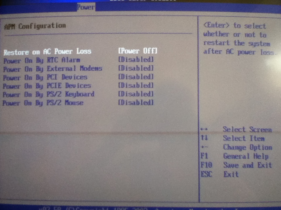

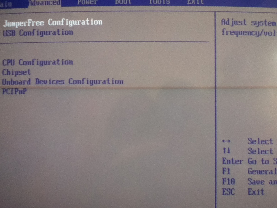

Então, sobre o gerenciamento de energia eu não sei...
Disable bit está habilitado.

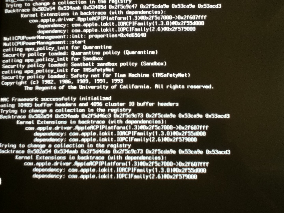

No modo verbose só há diferença quando desativo o modo APIC Support, quando ativado, trava no ACPI: System State (S0 S3 S4 S5) (S3). Quando desativado, aparece "Trying to change "alguma coisa" in registry, e logo abaixo com umas kexts do ACPI.

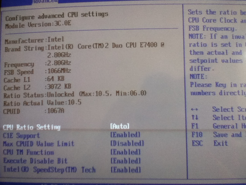

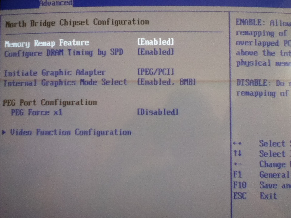

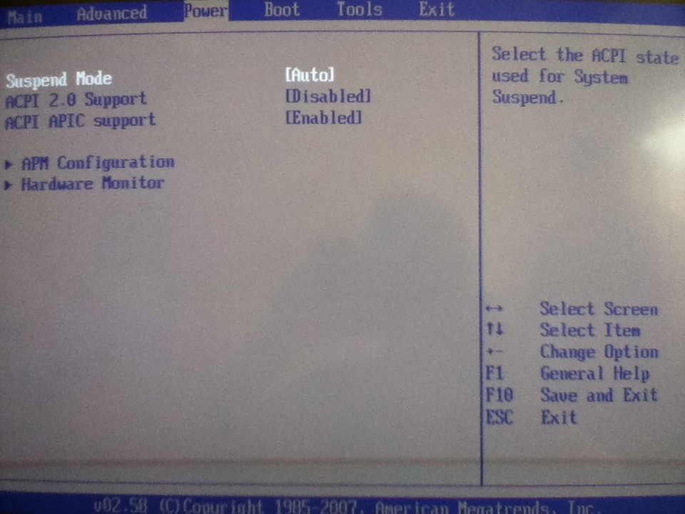

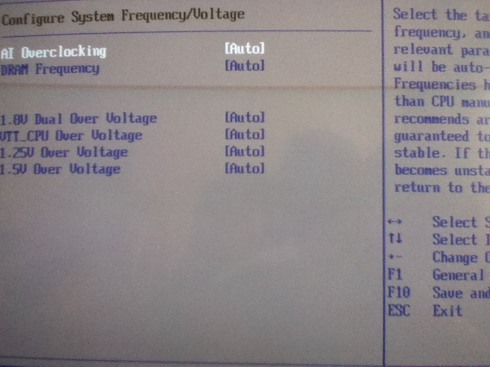

Lhe envio algumas imagens do boot e da bios default por attachment. Dê uma olhada e me diga o que é possivel ser feito.. Vou tentar aplicar o patch por aqui enquanto isso.
Obrigado desde já.

olá
experimenta meter na bios acpi suport 2.0 enable
e vê as opções na controladora de hd
ahci , sata mode ??
bom hack

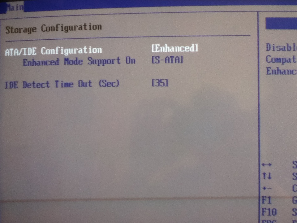

não há opção pra mudar pra AHCI, acpi support enable com apic disable dá naquela imagem do "trying to change collection in registry"
se o apic está ativado ele para na tela do ACPI System State. (S0 S3 S4 S5) (S3)
minha bios mostra apenas ATA/IDE. postei o log da DSDT do DSDT Editor pra você ver no que podes me ajudar..
Share this post
Link to post

o bios default é o que postei as imagens pra ti.

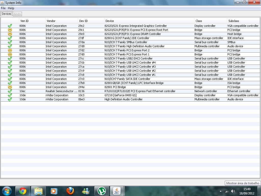

cara, muito obrigado pela ajuda..
instalei uma placa nvidia 8400gs aqui no meu computador, configurei minha bios como no vídeo e consegui bootar com o nawcom mod cd!
agradeço pelo tempo que você se disponibilizou pra ajudar... qualquer dúvida estamos aí, obrigado...
quais kexts devo instalar para minha placa?
