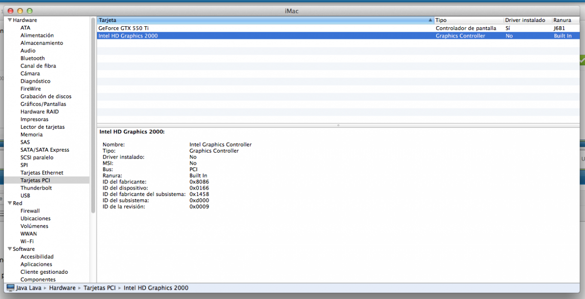

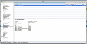

Java Lava Posted January 3, 2014 Share Posted January 3, 2014 Aca estoy de nuevo Maniac10 El panorama es el siguiente Usando los parches New Way, no pasa nada, la placa de video integrada no es reconocida por el sistema ademas de que me quedo sin audio onboard Usando el DSDT que hiciste, la placa de video onboard es reconocida por el sistema, incluso aparece listada en el Perfil de Sistema --> Tarjetas PCI pero dice que el driver no esta instalado El otro problema es que usando el DSDT que hiciste me mata el audio onboard Saludos Link to comment https://www.insanelymac.com/forum/topic/281223-airplay-en-ml/#findComment-1981507 Share on other sites More sharing options...
juanerson Posted January 3, 2014 Share Posted January 3, 2014 Hola. Una pregunta: De dónde sacaron que esa tarjeta de video HD2000 funciona con OS X? Agradezco me informen porque tengo entendido que NO es así. Saludos. P.D. Recuerden que esas "supuestas compatibles" con AirPlay iMac 2011 con i5 2400, TAMBIÉN llevan gráfica discreta AMD, además de la integrada en el CPU HD2000. Según Apple, para AirPlay Mirroring es requisito tener gráfica integrada HD3000 o HD4000, y superiores con tecnología Intel Quick Sync. Link to comment https://www.insanelymac.com/forum/topic/281223-airplay-en-ml/#findComment-1981514 Share on other sites More sharing options...

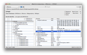

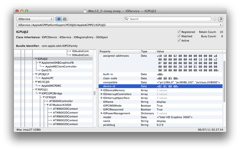

Maniac10 Posted January 3, 2014 Share Posted January 3, 2014 No dije que eran totalmente funcionales, sino que OSX las puede llegar a usar para AirPlay (QuickSync?). Tengo esa sospecha porque he visto en un ioreg que la integrada esta habilitada en una iMac12,2 real quad core (i5 2400 o 2500S, y lista la video como HD3000), lo cual es extraño porque tiene también la discreta de NVidia ATI. Así que algo debe hacer… Link to comment https://www.insanelymac.com/forum/topic/281223-airplay-en-ml/#findComment-1981527 Share on other sites More sharing options...
Java Lava Posted January 3, 2014 Share Posted January 3, 2014 Hola Juanerson Creo que Maniac10 no esta afirmando tal cosa, solo se guía por un articulo que extrajo de everymac.com, el puso el enlace en uno de sus mensajes anteriores, lo que estamos intentando hacer es ver si yo puedo usar el Airplay Mirroring nativo de Mac OS X Las iMac "supuestas compatibles" como las llamas, yo pudo aseverar que el Airplay Mirroring funciona en una iMac mid 2011 de 27 pulgadas con procesador i5 de 3,1 Ghz, yo lo se porque tuve una que vendí 2 meses atrás, la única diferencia a mi hackintosh es que esa iMac tienen una placa ATI o AMD Saludos Link to comment https://www.insanelymac.com/forum/topic/281223-airplay-en-ml/#findComment-1981528 Share on other sites More sharing options...
juanerson Posted January 3, 2014 Share Posted January 3, 2014 En serio compañeros, sin driver (.kext) que levante el dispositivo (device-id), por arte de magia no va a suceder. En este momento esa GPU integrada HD2000 es inútil. La "supuesta HD3000" del .ioreg (iMac12,2 3,1GHz) es "extra-oficialmente" una variante de la HD2000 que Apple quiso llamar HD3000, y la incorporó en su familia de drivers (HD3000), su device-id (102) es compatible porque Apple así lo quiso. El resto de las variantes de la HD2000 (todos los i5 2400) no son compatibles con OS X. Oficialmente los i5 2500s y 2400 llevan integrada la HD2000. Pero resultará inyectando un device-id fake (102 = compatible = nativo) desde la DSDT? No creo. Aquí un vistazo del .oireg (tomen en cuenta que esta iMac tenía apenas Snow Leopard instalado), por lo tanto apenas levantaba los drivers de la primera generación Intel HD Graphics (Gen575) que llevaba el sistema operativo en ese entonces: Para mi sería interesante ver un .ioreg de esa misma configuración corriendo al menos ML (10.8). Link to comment https://www.insanelymac.com/forum/topic/281223-airplay-en-ml/#findComment-1981548 Share on other sites More sharing options...
Maniac10 Posted January 3, 2014 Share Posted January 3, 2014 Recordá juanerson que solo queremos que funcione el AirPlay, hacerla funcionar al 100% no es de nuestro interés. Y por lo que veo el id de la video que tiene Java Lava es idéntico al de la iMac real, "02 01 00 00", a menos que este usando algún tipo de inyector pero no creo porque generalmente cargan múltiples datos, no solo el id. También extrañamente Slice muestra una captura del datasheet de los core i de 2da generación que dice que el id 102 es un HD3000… así que quien sabe, no perdemos nada intentando. Link to comment https://www.insanelymac.com/forum/topic/281223-airplay-en-ml/#findComment-1981571 Share on other sites More sharing options...
