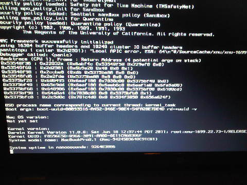

sachapg Posted May 9, 2012 Author Share Posted May 9, 2012 sur le DD ca fait un espèce de bug écran et sur CD ca fait ça : Link to comment https://www.insanelymac.com/forum/topic/278873-installer-hackintosh-sur-un-hp-dv7-4177sf/#findComment-1819203 Share on other sites More sharing options...
Matt35 Posted May 9, 2012 Share Posted May 9, 2012 Aïe, un cas de Kernel Panic !!! En gros, c'est l'équivalent du BSOD de Windows ! Est-tu sûr que ton busratio est bien 19 ? Et pour le nombre de CPUs ? Sinon, essaie de booter avec force64. Ou alors, essaie en 32bits : arch=i386. Dit-nous ce que tu as essayé et le résultat. Link to comment https://www.insanelymac.com/forum/topic/278873-installer-hackintosh-sur-un-hp-dv7-4177sf/#findComment-1819209 Share on other sites More sharing options...

sachapg Posted May 10, 2012 Author Share Posted May 10, 2012 Bon le force64 marche pas, arch=i386 avec cpus=1 et busratio=13 marche très bien, ça lance l'installation et ça la finit. Cependant en bootant sur le DD sur lion, ça ne marche pas, la pomme tourne indéfiniment avec les flags que j'ai cité. j'ai donc essayé en verbose mode, et ca m'affiche le meme bug que lorsque l'installation ne se finissait pas et qu'après je bootais sur le DD a savoir ça : ACPI Table not found : DSDT.aml Using PCI-Root-UID value :0 Ati framebuffer Addre : @0xA0000000 MMIO Addr : @0xC4400000 I/O Port ......... Ati Card Posted, reading video Bios from legacy space Card reported ports : 0 Framebuffer set to : Lion055 et la BUG écran genre avec une bandenoire au dessus et une autre en dessous d'aspect neige comme sur la télé quand on capte pas. Comment faire ? x) Link to comment https://www.insanelymac.com/forum/topic/278873-installer-hackintosh-sur-un-hp-dv7-4177sf/#findComment-1819501 Share on other sites More sharing options...
Matt35 Posted May 10, 2012 Share Posted May 10, 2012 Ca ne marche pas à cause de ta carte ! Quelles extensions as-tu choisi lors de l'installation ? Link to comment https://www.insanelymac.com/forum/topic/278873-installer-hackintosh-sur-un-hp-dv7-4177sf/#findComment-1819544 Share on other sites More sharing options...
