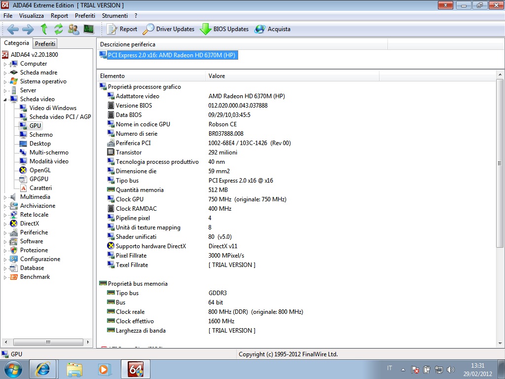

iAlessandro Posted February 29, 2012 Share Posted February 29, 2012 Salve a tutti, Come tutti qui sul forum ho tentato l' installazione di Lion e SL sul mio portatile ma a causa di un incompatibilità con la mmia GPU sono dovuto tornare a Windows 7 Ultimate x64. Il problema ora è questo: - La mia scheda video non funziona ( risoluzione fissa a 1024x768 niente windows aero e niente accellerazione 3d) ho provato ad installare i driver ufficiali di ATI, i driver di HP (marca del mio laptop che è nella descrizione) ho provato con gli omega driver per XP ( poichè non esistono omega driver per Win7), ho provato ad aggiornare i driver in gestione periferiche ed ho anche provato a fornase il file .INF che stà nel pacchetto ATI Catalyst, ho alche provato con Mobility Modder ma NIENTE - La scheda viene riconosciuta in gestione periferiche con il nome " Standard VGA Graphics Adaptor " -In everest e in aida64 la scheda viene riconosciuta correttamente nelle sezioni " SCHEDA VIDEO PCI-AGP " e nella sezione " GPU ". Nella sezione " VIDEO DI WINDOWS " però compare un ' altra volta lo stramaledettissimo " Standard VGA Graphics Adaptor " - Ho provato (per verificare se magari potesse essere un problema di danneggiamento della scheda video ) ad installare Linux Ubuntu 11.10 e il quel OS la scheda veniva AUTOMATICAMENTE riconosciuta e la scheda risultava funzionante al 100%. Cosa posso fare??? Aiutatemi vi scongiuro è una cosa molto molto importante!!! Saluti iAlessandro Link to comment https://www.insanelymac.com/forum/topic/276591-ati-radeon-hd6370m-non-funziona-pi%C3%B9-su-windows-7-64-bit/ Share on other sites More sharing options...
Guest Posted March 1, 2012 Share Posted March 1, 2012 scusa... XD (scusa anche per l'esordio ) hai provato a modificare il tema di windows, che di default è impostato su 7 standard e non contempla l'aero? se dovessi avere problemi (e per me aida sta tutto a posto, anche il fatto che ti porta come video di windows lo standard vga... che ti dovrebbe riportare altrimenti?) parti con un'installazione pulita del sistema e installi solo i driver ati. da lì fai sapere novità Link to comment https://www.insanelymac.com/forum/topic/276591-ati-radeon-hd6370m-non-funziona-pi%C3%B9-su-windows-7-64-bit/#findComment-1802061 Share on other sites More sharing options...
