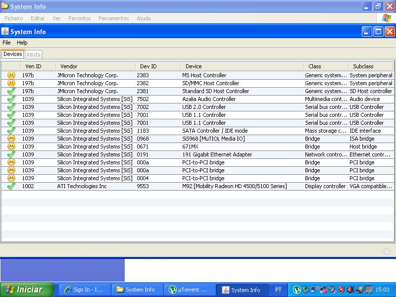

olá
n sei se reparaste mas esse note é um pouco esquesito
o chipset é sys
acho que o problema está no controlador sata que diz k está em ide mode ?
possivelmente vais ter de usar uma pen para fazer boot
