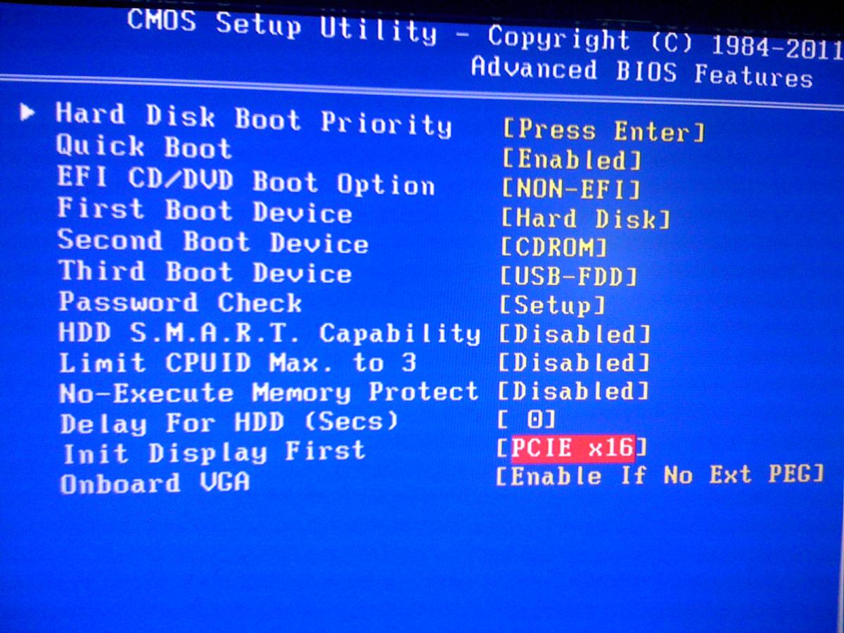

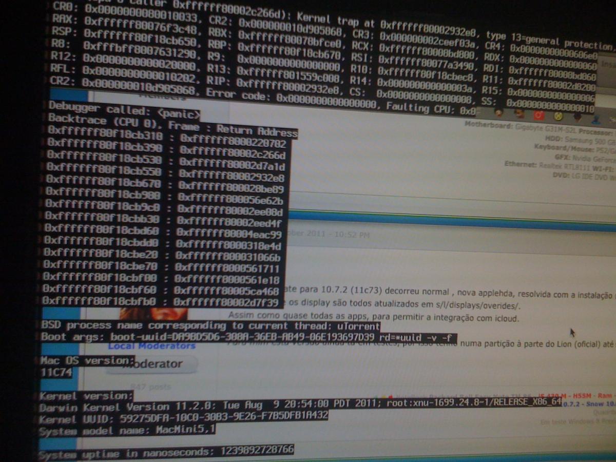

KaBuu Posted January 4, 2012 Author Share Posted January 4, 2012 Olá Artur, Sim tenho problemas com Sleep não ta funcionando, quando mando repousar o sistema repousa normalmente, mais quando mando o sistema voltar e como se eu tivesse acabado de ligar o PC e com a BIOS resetada. (o problema de bios não ocorre quando desligo o pc normalmente). como desabilita o sleep ? eu nem uso mesmo pra min nao faz diferença. a grafica na bios ta configurado da seguinte forma (Foto anexada) e SMbios acabei de setar como Mamini 5,1. Obrigado pela ajuda EDIT: Deu KP novamente, desda vez foi nem 10 Min com o OS X ligado, e com SMBIOS Macmini5,1. SS Anexada. Link to comment https://www.insanelymac.com/forum/topic/274242-kernel-panic-apos-colocar-8-gb-ram/#findComment-1783414 Share on other sites More sharing options...
artur_pt Posted January 4, 2012 Share Posted January 4, 2012 olá ve se dá para desabilitar a onboard vga o sleep pref sistema > poupança energia > nunca e tenta com imac12,1 bom hack Link to comment https://www.insanelymac.com/forum/topic/274242-kernel-panic-apos-colocar-8-gb-ram/#findComment-1783419 Share on other sites More sharing options...
KaBuu Posted January 4, 2012 Author Share Posted January 4, 2012 Sobre a Onboard não da pra desativar por completo, só tem a opção que mostra na SS, e outra chamada "Always Enable". Sleep Desativado. SMBios modificado pra iMac12,1. Veremos se resolveu qualquer coisa posto aki novamente. Valew pela ajuda. Link to comment https://www.insanelymac.com/forum/topic/274242-kernel-panic-apos-colocar-8-gb-ram/#findComment-1783423 Share on other sites More sharing options...

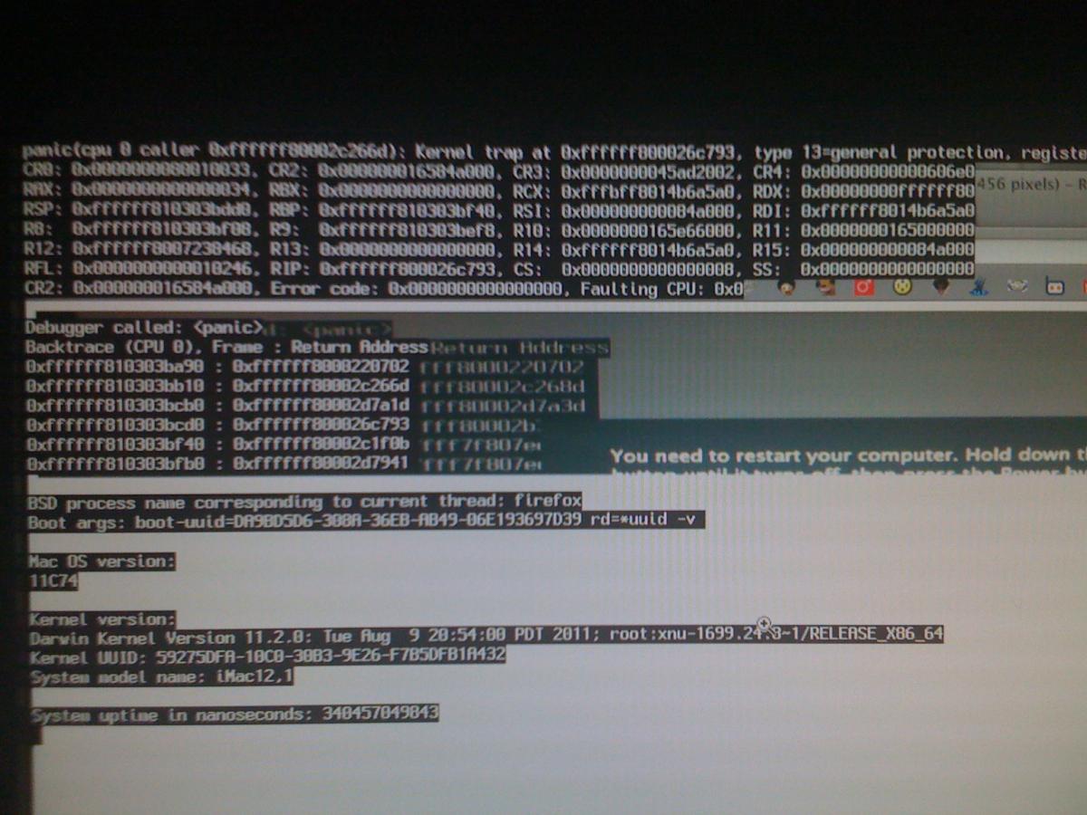

KaBuu Posted January 4, 2012 Author Share Posted January 4, 2012 Deu KP Novamente .. SS anexada mais alguma sugestão ? será que pode ser nas minha memorias ? pois elas não são exatamente iguais, uma é menor que a outra. porem tem as mesmas latências e voltagem. Link to comment https://www.insanelymac.com/forum/topic/274242-kernel-panic-apos-colocar-8-gb-ram/#findComment-1783433 Share on other sites More sharing options...
