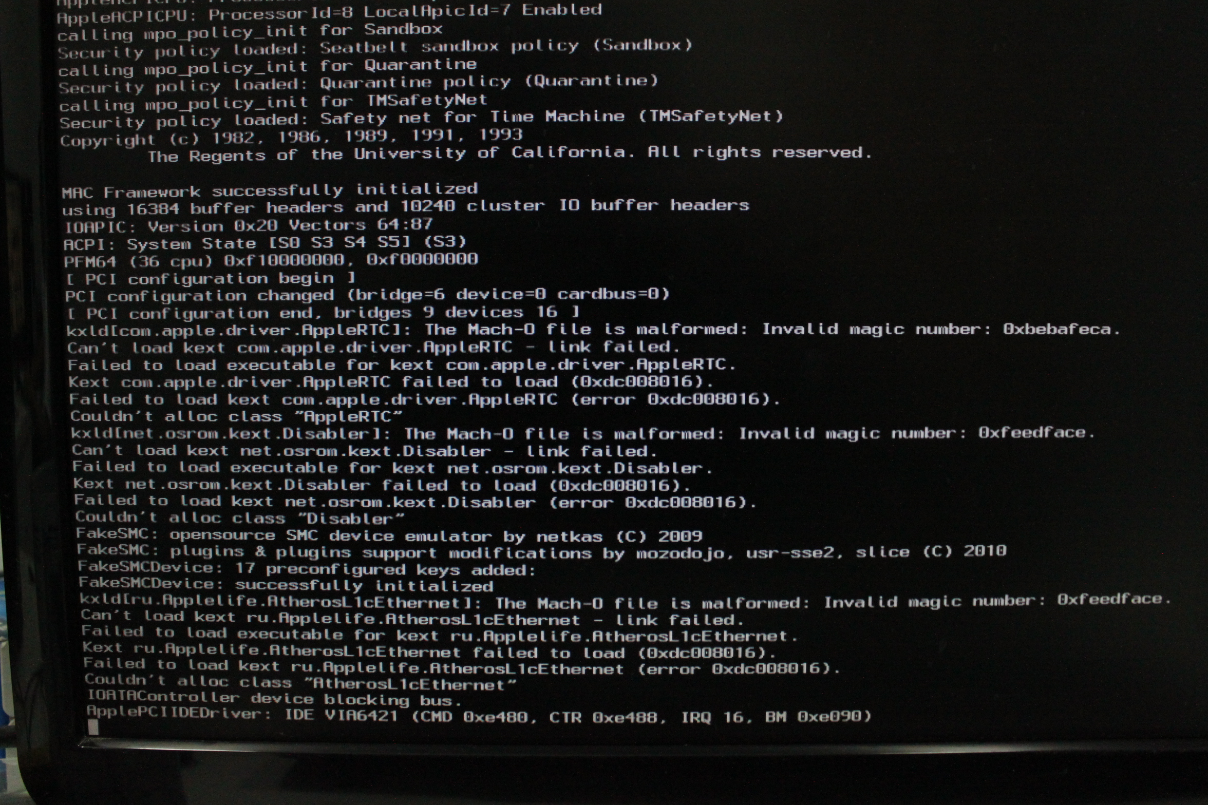

tenho um hd com win e outro hd com mac. instalei o mac com guid nao sei o que, nao me lembro. mas o chameleon não aparece na inicialização, sem o dvd de boot(que é o dvd de instalação, ja que até mesmo com o [url=&quot;http://www.insanelymac.com/forum/topic/279450-why-insanelymac-does-not-support-tonymacx86/&quot;]#####[/url] o hd com o mac nao da o boot completo, fica em tela cinza), e até mesmo o hd que esta o mac instalado nao aparece no setup da placa mae(mobo)
vou entrar em modo verbose mas fico esperando o que na verdade?

post-905781-1320952221_thumb.jpg bom, na minha tela de boot nao fazia com o comando "-v". era apenas dar seta para baixo e escolher a opção verbose.
entao agora, depois de deletar o arch=i386 o mac nao da mais o boot
segue a foto da tela qndo o verbose parou.
ams agora nao da mais o boot no mac =(

olá boa noite
isso tá a parar numa controladora ide, mas pelo k percebi os teus hd são sata
tens na bios a habilitado AHCI ?
e se possivel desliga para já o hd do windows

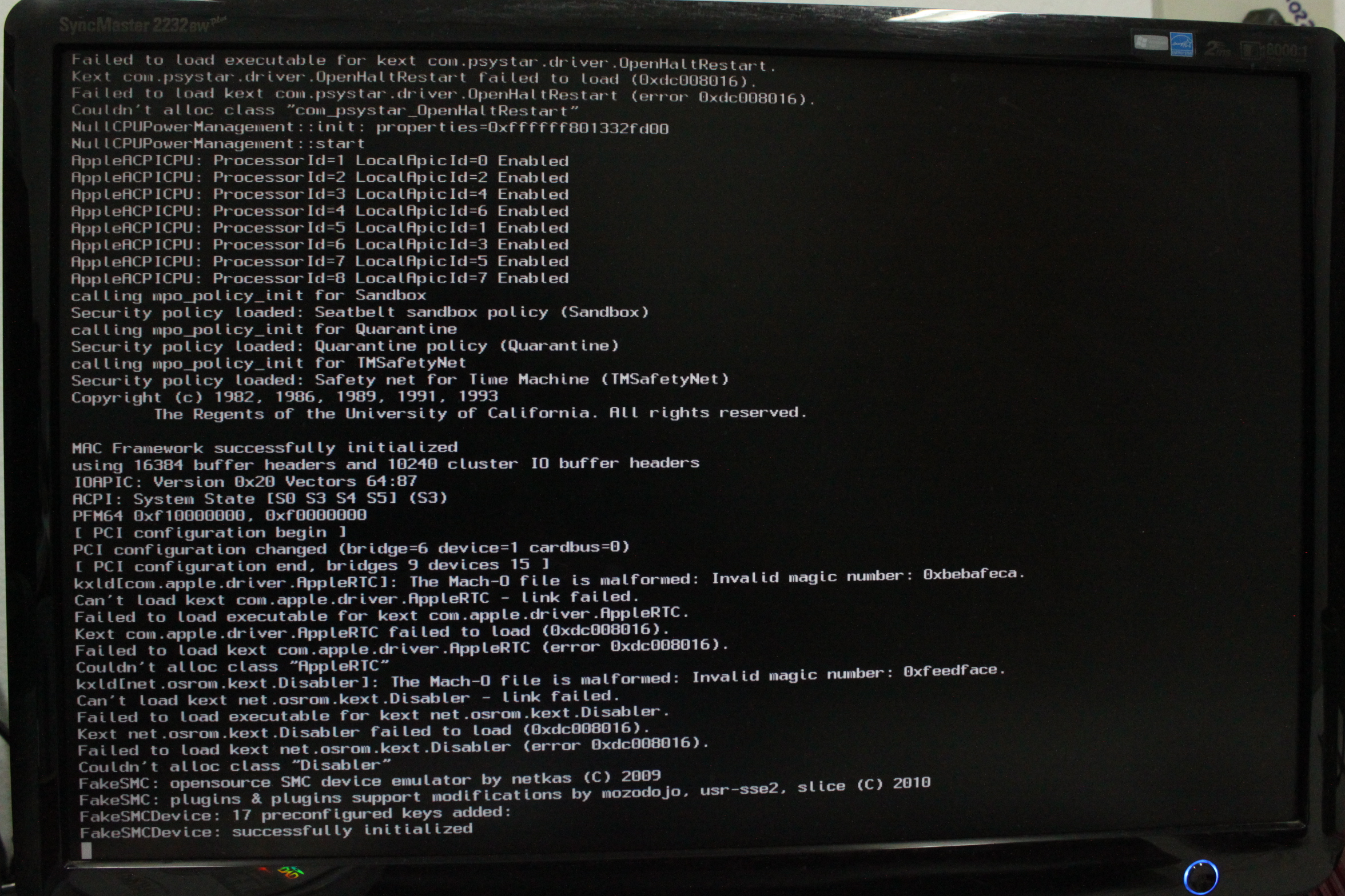

artur fiz o que vc me disse, mas acabou que nao inciou o sistema do mesmo jeito. deixando o hd sata do mac instalado na maquina reinstalei o sistema mac nele mas agora nao da o boot do mesmo jeito.

olá boa noite
como instalaste o lion ? método de instalação
este boot é feito a partir do chameleon no hd ?
ou através de cd de boot ?
existem no boot algumas kext estranhas, que não são de sistema, como um disabler que aparece no boot...
ke gráfica tens ?
entretanto tenta o boot
-f -v
e mostra aki foto do k dá.
bom hack

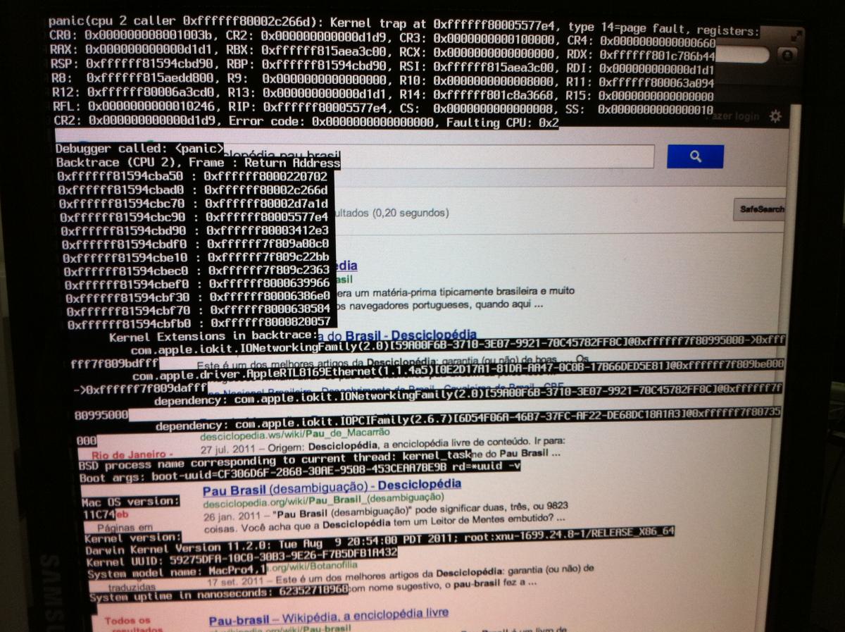

olá, minha máquina volta e meia da KP,
eu fiz o que me pediram para dar boot com -v. Como passa muita coisa eu filmei. depois que o sistema entrou ele deu KP novamente e printou isso na tela. vê se ajuda.
Oi, essa tela também aparece pra mim, geralmente quando faço testes de desempenho da CPU ,aumentando o clock e quando a CPU superaquece.
O cooler da CPU esta bem fixo?

olá bom dia
a tua ionetworkingfamily é a original ?
não tens nenhuma em Extra/Extensions ?
pela foto essa kext deu kp
tenta também reparar permissões com utilitário de discos
bom hack
