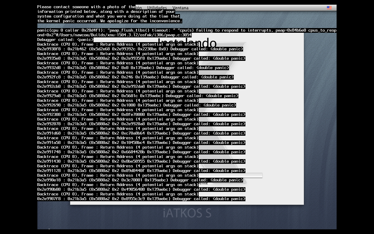

Álvaro Mateos Posted September 23, 2011 Share Posted September 23, 2011 Unos minutos ( o tal vez segundos) de empezar la instalación me da double panic. Mirad la foto adjunta, tambien he subido el informe de everest. Creo que es un problema al elejir los drivers, estoy un poco perdido. Gracias INFORME.htm Link to comment Share on other sites More sharing options...
Derty Posted September 24, 2011 Share Posted September 24, 2011 esta placa es súper compatible, solo coloca los discos en ACHI. tendrás mejor resultado con RETAIL e [url="http://www.insanelymac.com/forum/topic/279450-why-insanelymac-does-not-support-tonymacx86/"]#####[/url] de tonymacx86. elige macpro 3.1, graphics enabler yes solo precisas instalar chameleon, fakesmc, achiportinjector, jmicron36xsata, voodooHDA267, realtekR1000SL. funciona hasta sin dsdt... corregido.. recuerdo formatear en GUID, mac os plus con registro. Link to comment Share on other sites More sharing options...
