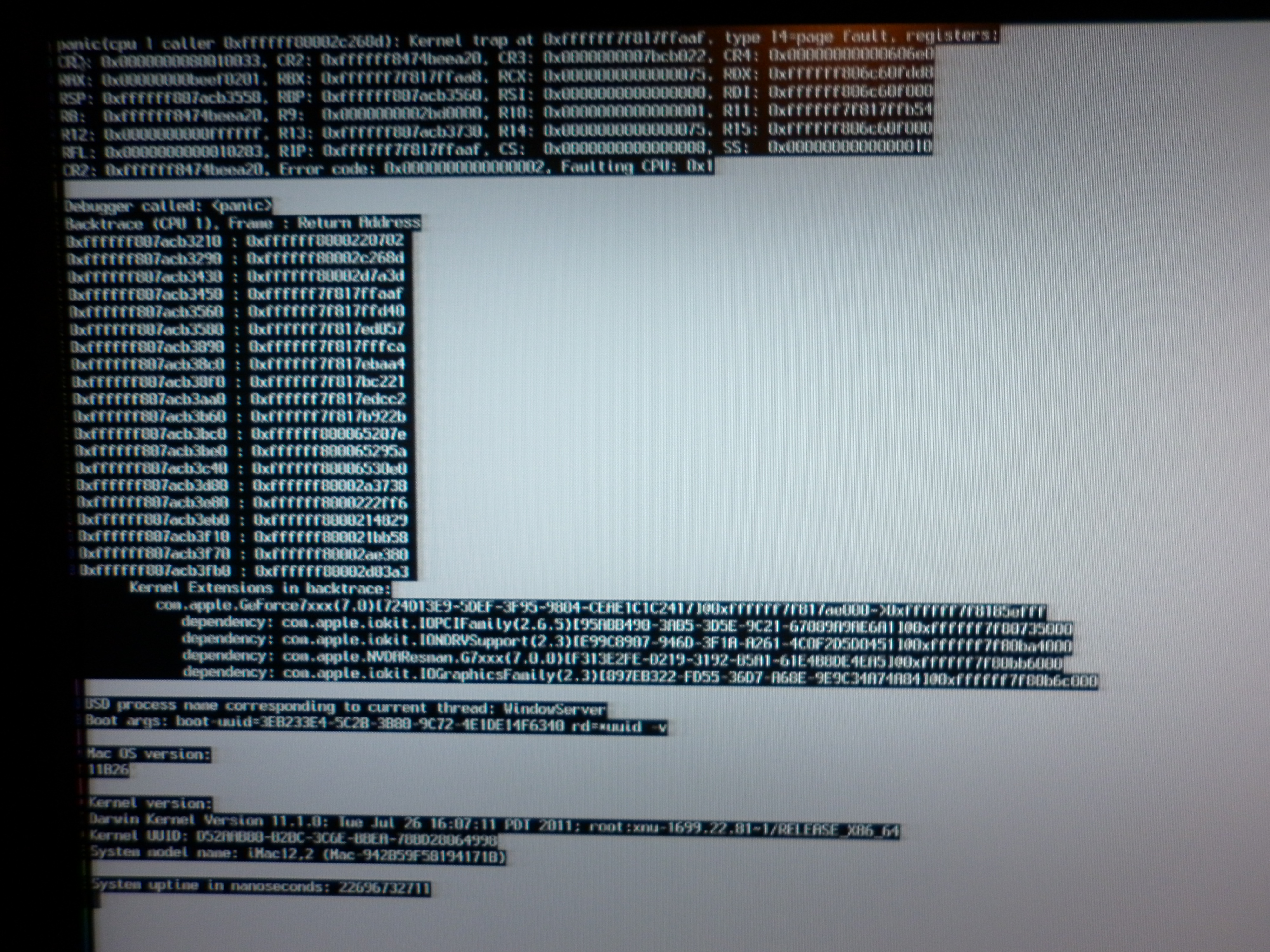

ilcesk Posted September 10, 2011 Share Posted September 10, 2011 ciao! qualcuno mi può aiutare spiegandomi il significato di questo panic? o magari come risolverlo..la scheda grafica è quella indicata nel titolo non quella in firma Link to comment Share on other sites More sharing options...
Fabio1971 Posted September 10, 2011 Share Posted September 10, 2011 se non sbaglio è il com.apple.Geforge7xxx che crea panic Devi installare questa scheda se non erro viene riconosciuta nativamente aggiungendo solo : <key>GraphicsEnabler</key> <string>Yes</string> Link to comment Share on other sites More sharing options...
ilcesk Posted September 10, 2011 Author Share Posted September 10, 2011 e come faccio se non riesco ad arrivare al desktop? provo in safe mode? Link to comment Share on other sites More sharing options...
Fabio1971 Posted September 10, 2011 Share Posted September 10, 2011 e come faccio se non riesco ad arrivare al desktop? provo in safe mode? ma hai cambiato la scheda su una installazione già fatta prova in safe mode Link to comment Share on other sites More sharing options...

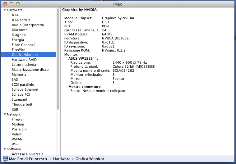

ilcesk Posted September 11, 2011 Author Share Posted September 11, 2011 <key>GraphicsEnabler</key> <string>No</string> però ho risolto con NVinject 0.2.2 QE non funziona...suggerimenti? Link to comment Share on other sites More sharing options...
