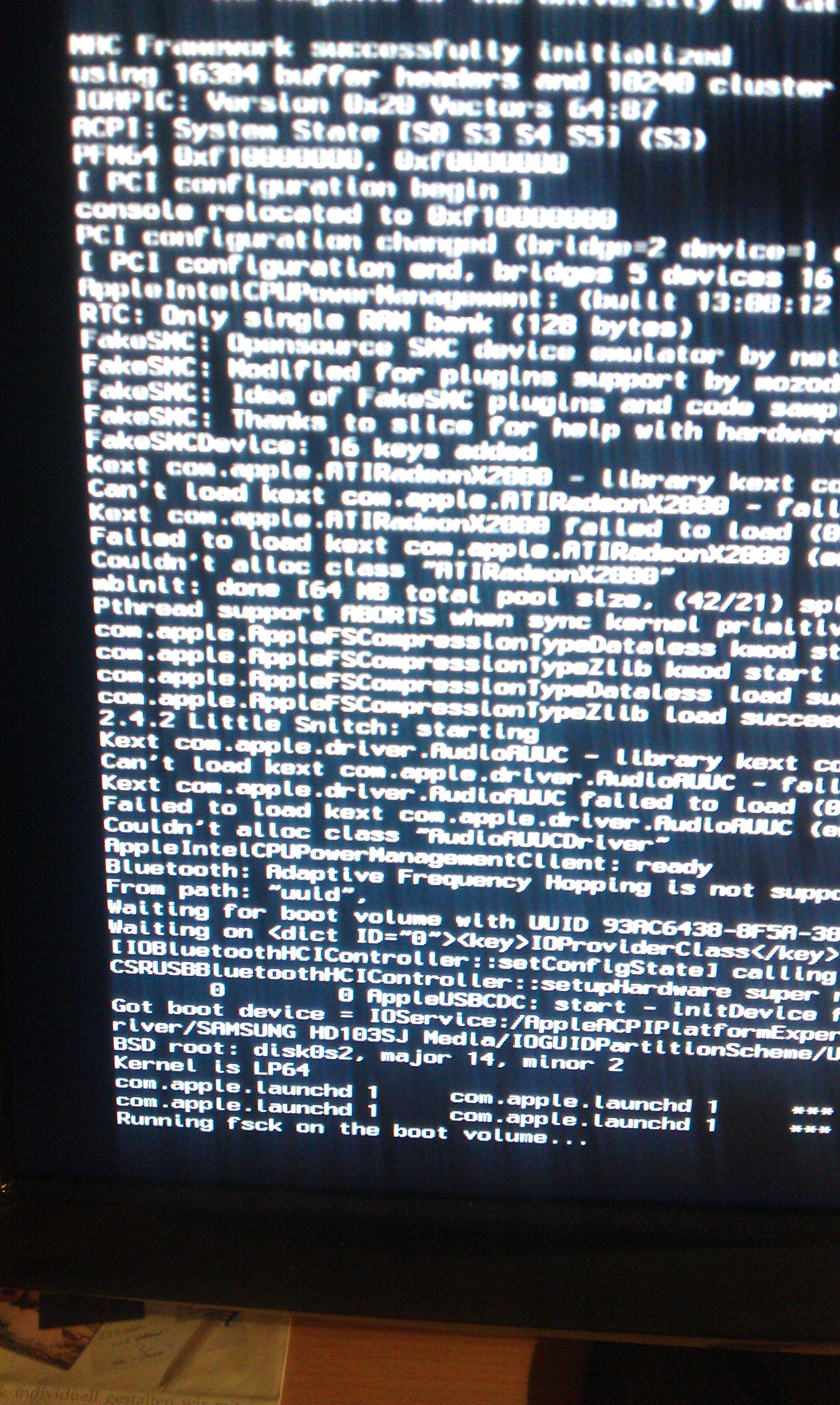

T-Bone90 Posted August 12, 2011 Share Posted August 12, 2011 Morgen, großes Problem bei mir. Gestern lief Snow Leopard und auch LION wunderbar. Wie es so ist dachte ich "versuchst du mal Sleep unter Lion" (hat bei SL nicht funktioniert. Resultat war das sich mein BIOS auf Werkseinstellung zurück gesetzt hat mit einem Neustart. Nun weiß ich aber nichtmehr genau was ich alles umgestelt habe und wie. HAbe verschiedene Varianten versucht doch es bootet nicht mehr und bleibt einfach hängen. Im Anhang ein Bild, ungefähr in dieser Richtung bleibt es immer hängen. Es friert richtig ein Kann mir bitte jemand helfen. //Edit: Was ich vergessen habe: Als ich sowohl Sound als auch beide LAN Ports deaktiviert habe ging es, dann habe ich Audio aktiviert und es ging immer noch. Doch als ich die LAN Ports aktiviert habe wieder der Freeze. Doch LAN brauch ich schon Main Storage information Configure SATA as: AHCI HD write protect: Disabled IDE detect time out: 0 AHCI configuration CD/DVD time out: 0 Advanced Onboard devices conf HD Audio: Enabled Front panel type: HD Audio Marvel IDE: Disabled Marvel LAN1: Enabled (associated LAN BOOT ROM: Disabled) Marvel LAN2: Enabled (associated LAN BOOT ROM: Disabled) LSI Firewire: Disabled Serial port: Disabled USB Configuration USB: Enabled 2.0 Controller: Enabled 2.0 Controller mode: HiSpeed EHCI Hand off: Enabled Legacy support: Auto Plug & Play: Yes Power Suspend mode: auto Report Video: no ACPI 2.0 support: Enabled APIC support: Enabled APM Configuration Power off, everything disabled Link to comment Share on other sites More sharing options...
04152viki Posted August 12, 2011 Share Posted August 12, 2011 Wie lange hast du gewartet? running fsck dauert eine Weile.. Link to comment Share on other sites More sharing options...
axel99092 Posted August 14, 2011 Share Posted August 14, 2011 Versuch mal Suspend mode: S3 only Ich habe ein P5QL, bei mir läuft es nur mit S3. Meine BIOS Einstellungen Main > Storage Config: SATA = AHCI AI Tweaker: all settings = automatic Advanced > CPU Config: Max CPUID & Intel C-State: Disabled Rest: Enabled Chipset > NB Config Mem remap: enabled Mem hole: disabled Onboard Devices Marvell IDE: disabled Serial port: disabled Rest: Enabled PCI/PNP > PNP OS: disabled Power Suspend mode: S3 only ACPI 2.0: Enabled ACPI APIC: Enabled Tools > Express Gate: Disabled Link to comment Share on other sites More sharing options...
T-Bone90 Posted August 14, 2011 Author Share Posted August 14, 2011 Hallo zusammen, inzwischen läuft es wieder. Ich habe die Rechte gefixed und noch 1-2 Einstellungen verändert. Aber ich danke euch für eure Antworten. LION rennt nun sauber bei mir. Link to comment Share on other sites More sharing options...
